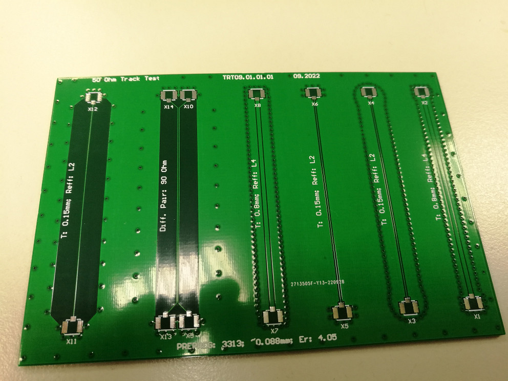

Тъй, платките дойдоха. Резултатите са не особено убедителни.
Очаквано най-добре се държи писта 0.8 с референс на 4-ти слой.
След това е coplanar waveguide 0.15 с референс на втори слой (препрег 3313) и разстояние до полигона на същия слой 0.2мм.
Другите две писти, и двете от които са 0.15мм, са компромисни. То и горната 0.15 също е компромисна, но от трите най-малко.
Вероятно 0.8 с референс на 4-ти слой е най-добре поради по-ниските загуби и по-малкото влияние на разни толеранси при производството (размерите на пистата са сравнително големи).

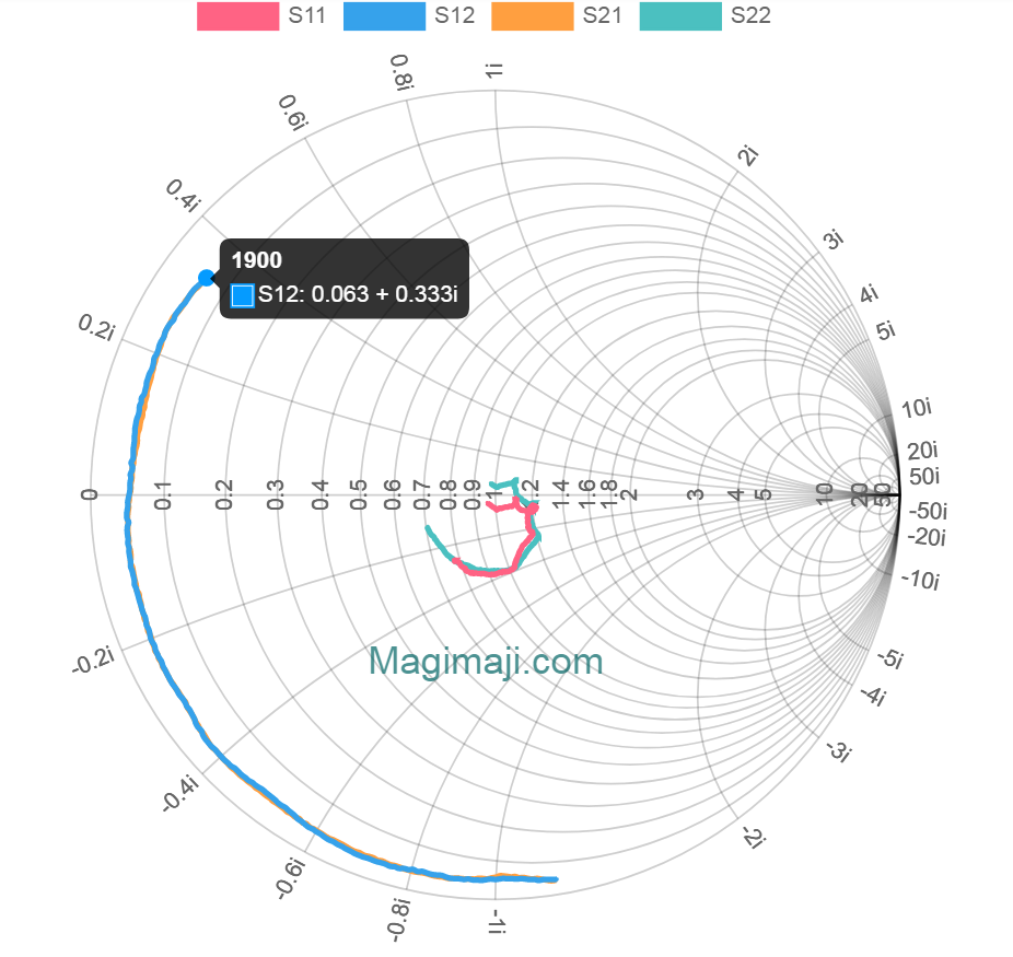

s2p достатъчен ли е като информация? (добавен е долу)
track_0.15.png [ 171.6 KiB | Прегледано 1245 пъти ]

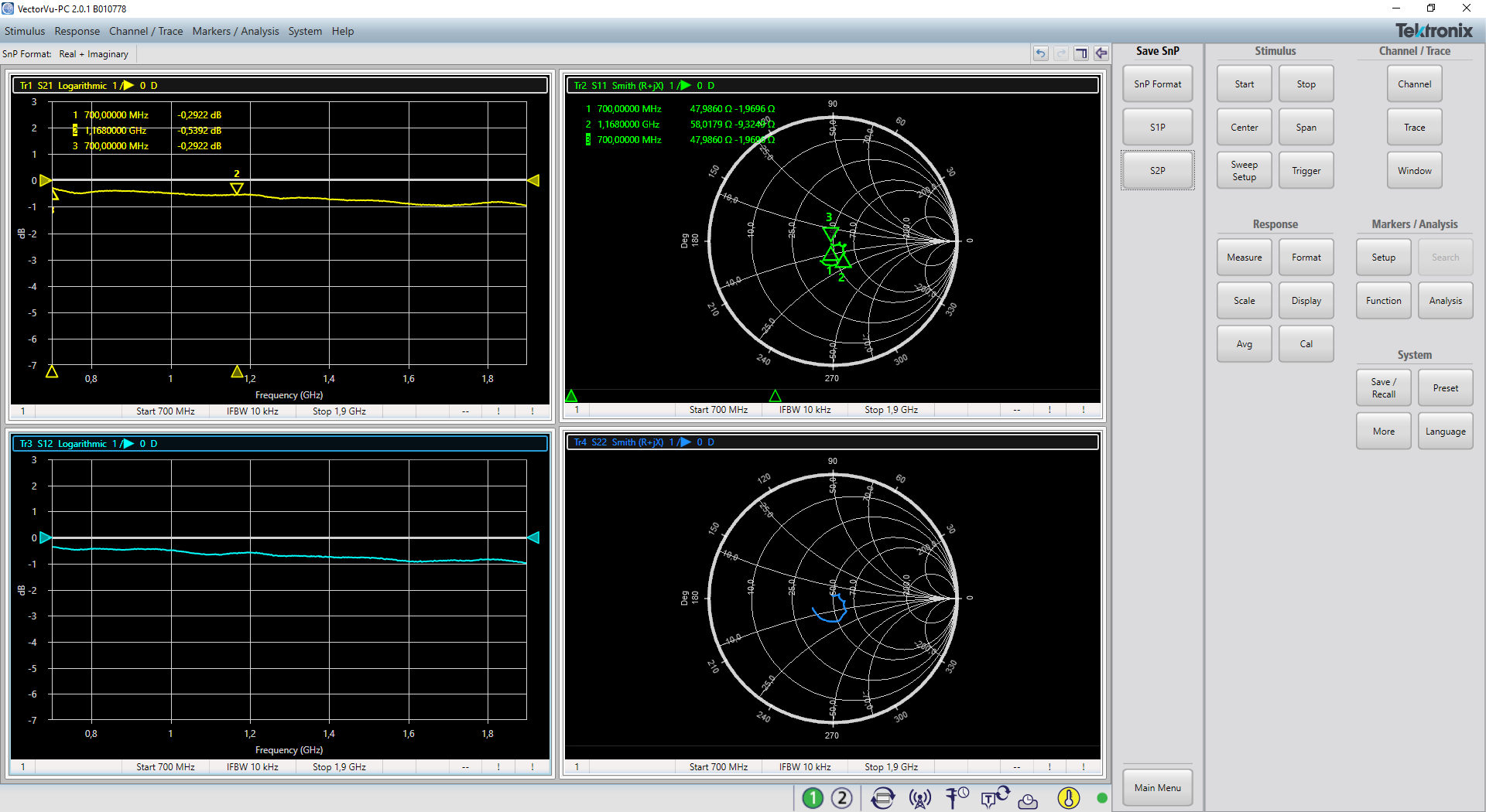

imp1.PNG [ 177.03 KiB | Прегледано 1229 пъти ]
обаче нещо не е съвсем така...
не съм го пипал това чудо.
май нямаш калибрационен кит в набора (open-short-50)?
предполагам си мерил:
port1(N)->N/SMA>SMA-cable-UFL->X1(UFL)->PCB->X2(UFL)->UFL-cable-SMA->SMA/N->(N)port2
трябва да калибрираш цялото това без PCB.
запояваш 2 UFL дупе за дупе и пускаш трейс. надали ще е равна линия. трябва да може да се запише.
за пълнота на експеримента, може да разкачиш port2 и да закачиш на края на кабела (N)Port2 калибрационен кит и да видиш къде ходи картинката (на кабелите)
после разкачаш и закачаш реалната платка. пак мериш и нормализираш по записания трейс.
какво в същност искаш да премериш - предавателна линия (като за RF с мощност) или за данни (с малка мощност)?
тия данни на каква мощност са?

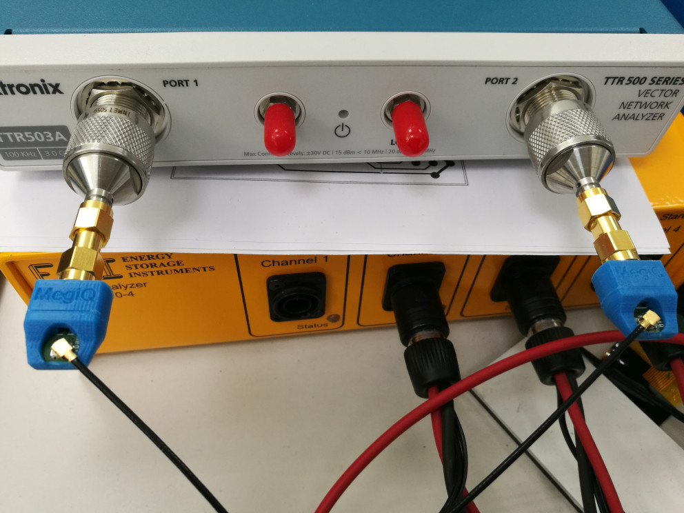

Ето такъв е сетъпа с конекторите:
IMG_20221021_133058.jpg [ 190.55 KiB | Прегледано 1202 пъти ]
Калибрационния кит е този: https://www.megiq.com/products/balanced-calibration-kit
Целта е да премеря какъв е импеданса на тази линия в този честотен диапазон (общо взето за GSM комуникации 900 и 1800). Искам да проверя един вид до колко сметките съвпадат с реалността за този производител на платки и горе-долу как се различават различните варианти.
Общо взето след калибрацията thru връзката е точно в средата на диаграмата и права линия на другата.
Кита е предвиден да се калибрира до U.FL конектора. В смисъл не е нужно да се задават порт екстеншъни и т.н. заигравки, както когато е SMA или дори N.
ЕДИТ:
Малко поизлъгах.
S11 и S22 са в центъра
S12 и S21 са вдясно (вероятно еквивалент на open).
Как е правилно да се мери линията? Да се закачи 50 ома в края и да се мери само от единия край или както съм го направил с конектор от всеки край?

туй
ns2.PNG [ 111.36 KiB | Прегледано 1165 пъти ]
си е пълна чикия...

Само за пълнота - на снимката вероятно се вижда до някъде - преходниците са N към 3.5mm -> SMAm tru SMAm -> SMAf към U.FL

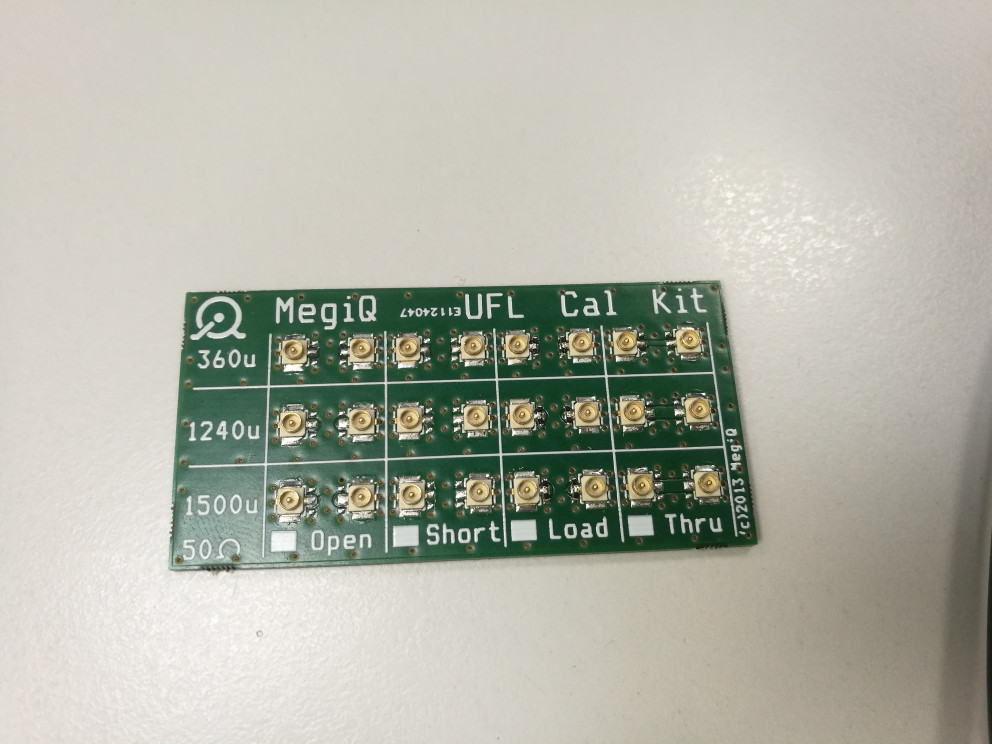

Калибрационния кит който си показал е специално за балансирани линии, не за коаксиални.
Аз ползвам този:
IMG_20221024_165407.jpg [ 167.4 KiB | Прегледано 1119 пъти ]
Който също не блести с нещо, освен че е удобен и евтин. (всъщност и двата са в един комплект, заедно с други джвъчки, кабелчета, конектори, пластмасови тапички за SMA и т.н. - всичко, освен тапите, е 3Д принтнато, явно нямат сериозно производство).
Според тия юнаци от Magiq, за честоти до 3GHz не е нужно чак такова втеляване и ще върши доста работа.
Ако не се лъжа, U.FL допускат до към 10-50 включвания, след което се износват. Реално силно зависи от оператора, могат и още на първото да се износят. При мен се оказа че единия U.FL кабел е вече повреден (единия конектор), явно съм бил по-невнимателен някъде. Най-съмнително беше че след калибрация двата порта не мерят еднакво. Това ме наведе на мисълта да погледна кабелите.
Смених го.
След това забелязах че съм правил калибрацията грешно - в софтуера на това чудо има зададени няколко модела съществуващи SOLT кита (явно имат параметри за компенсация, които VNA да вземе под внимание). Аз съм ползвал без да забележа първия от списъка и съответно тия коефициенти са бъркали нещо.
Има заложен и тип "ideal", който ползвах накрая и заедно с новия кабел нещата станаха малко по-логични. Но все так акартинката не ми харесва.
