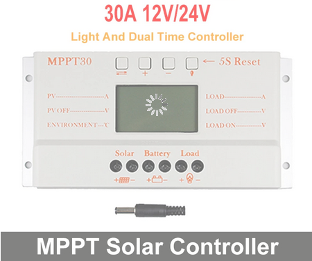

От 2014 ползвам ето такива 2 броя за зареждане на акумулаторите. 30А МППТ
Чак сега разбрах за какво му е задължителния диод. Явно е за температурна компенсация. Ще го пробвам тез дни как се държи. При мен всичко за сега е на 24V. След като се изчерпа енергията от акумулаторите минават на ЕРП-то чрез изправител.
За инвертори ползвам китайски на ниска честота и чиста синосуида. Не успяван да го намеря да се предлага.
Имам планове за друг инвертор, коийто се синхронизира с мрежата, но не ми остава време да го пусна в експлатация. Този.
Най добрия добив имах с 2 панела по 250Wp и акумулатори 2X160Ah и за инвертор APC UPS 600VA. Това захранваше хладилника, осветленито в 4 стаи, рутера, алармата, компютъра(без монитора). 75KWh за месец.
