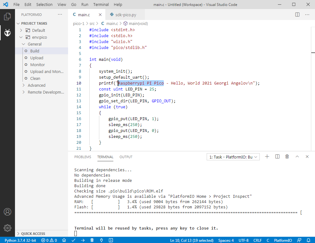

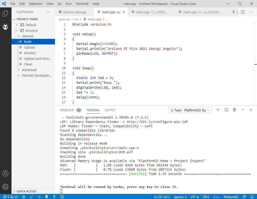

докарах го до компилация... нямам платка :D
arduino.png [ 85.01 KiB | Прегледано 3259 пъти ]
pico.png [ 80.13 KiB | Прегледано 3259 пъти ]
Нед Фев 14, 2021 2:54 pm
