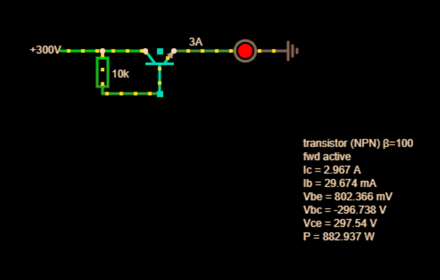

Може и по-просто :D
zzz.png [ 56.34 KiB | Прегледано 982 пъти ]
Естествено нищо не може да се направи по въпроса за разсейваната мощност при пълен товар. Трябва си чугун там. Или перка. А ако сложиш тесте яки тразистори би трябвало да е ок, примерно 4х MJW18020G
