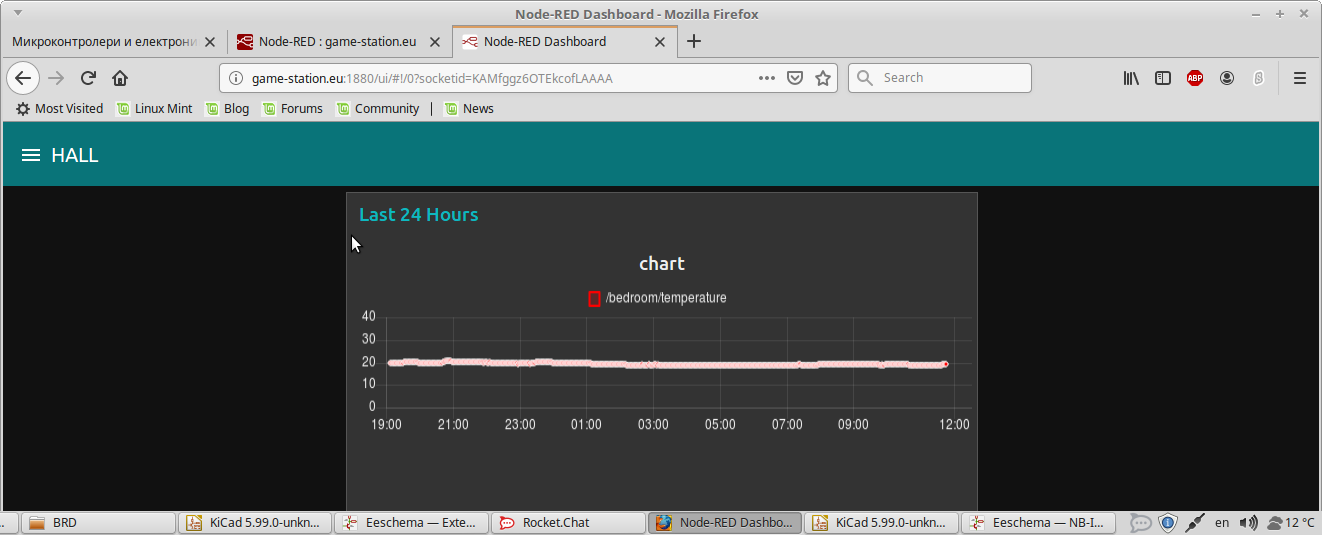

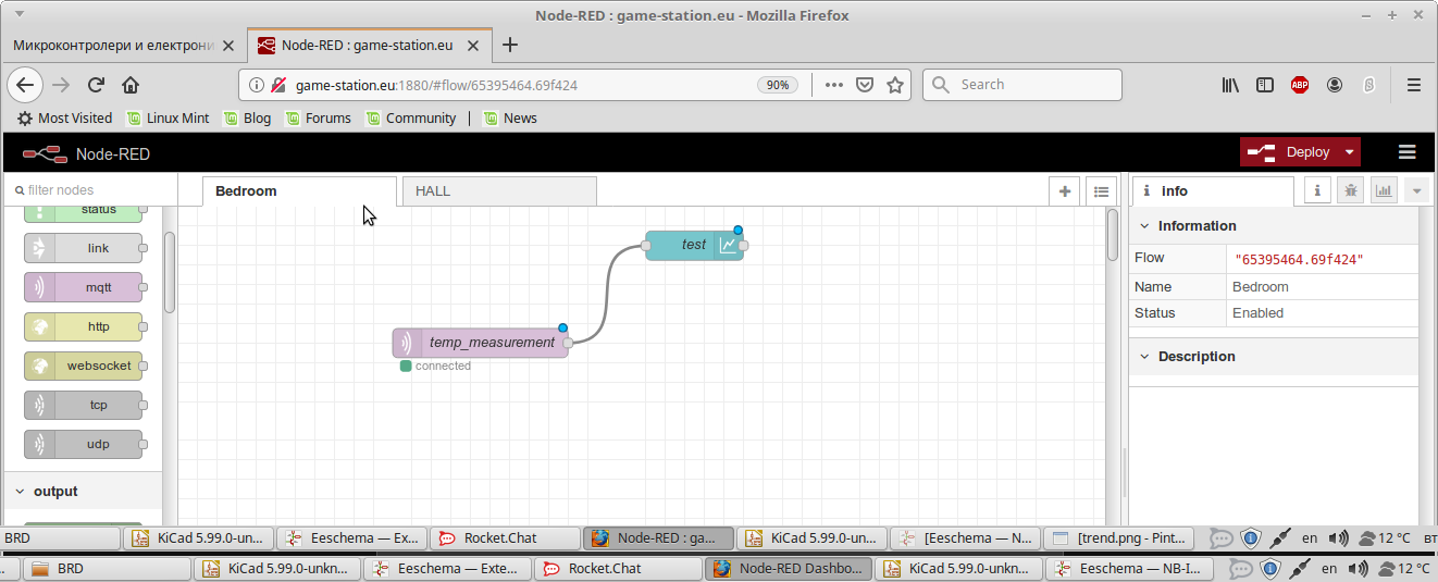

Хубаво имаш XAMMP, ама вариантите ти са или да прекомпилираш ЕXE–то или да си напишеш програма, която ще стои в бекграунд и през определен момент от време, ще ти чете html файла и ще изпраща SQL заявки. Има и трети вариант, ама не знам дали става за Windows. Инсталираш си Node-red. правиш си твоя програмка, като програмния език е стил "function blocks", с други думи, редиш си блокчета, стил ЛЕГО и ги свързваш помежду им. Всяко блокче си е строго дефинирано и можеш само да му променяш параметрите. Май може и по-advanced да го направиш, ама за теб и само да ползваш дефиницията на блокчетата ти стига. Оттам лесно можеш да навържеш логиката:
Изпрати GET заявка -> парсни данните -> изпрати SQL заявка.
Ако приемем, че Exе-то ти регенерира страницата през определен интервал от време.
Това за мене е най-лесното решение, като за човек, който няма идея от WEB езици за програмиране. Освен това Node-Red има и блокче за тренд графики, направо и визуализацията можеш да си я направиш.
