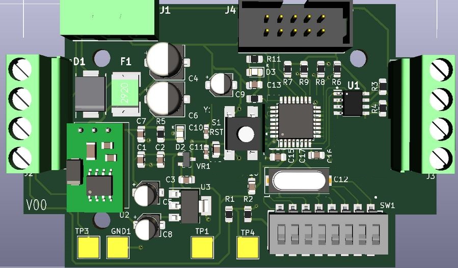

Първи опит с KiCAD - давайте коментари, моля...

Много тънки писти за иходните клеми.
Нагъчкал си излишно пистите около процесора.
SW1 може да е легнал долу на мястото на S1 RST (освен ако не му е там мястото по задание)
SW1 е SMD - може да направиш малко по-продълговати падове за краката, все пак се крепи на тях.

Добре е падовете на трюхол компонентите, за които се очакват механични усилия, да се по-големи. за оня конектор с четирите вита е задължително. Дори и с полигони да ги уголемиш, пак е по-добре, отколкото е сега. Когато бай Сръчко Майсторов го напъне с отверката, почти сигурно е, че ще скъса пътечките около пиновете. Полезно е около тях да поставиш и вии просто така, за механична устойчивост.

Кварца има излишно голям футпринт.
Където имаш монтажни отвори, гледай да си оставиш малко място, така че като се завие болт да не застъпва пътечки.
Гледам май си смесил 0805 и 0603. Мен ако питаш, заложи на 0603 изцяло, с изключение на големите стойности кондензатори и по-мощните резистори.

Е за 0805 и 0603 си зависи - моите неща както са все на ръчен монтаж гледам да избягвам 0603 когато имам достатъчно място за 0805 и накрая се омесват размерите. За монтажните - не само за винта ами и за евентуалния инструмент който ще го навива - нормално слагам види 3.9 с Филипс, ама имам един-два проекта дето бит-а опира в съседни компоненти като се върти. Току някой кондензатор му обеля найлона.

Мммм много неща, на D1 пътечката към куплунга ще се озове под главата на винта, като стегнеш ще одраска солдер маската и по някое време ще окъси. U2, винта ще опре в компонента ако ти е верен футпринта. Винта горе дясно същата работа, ще настъпи пътечките. На SW1 не виждам защо трябва пътечките да излизат странично и след това да минават между площадките, малко разместване ще реши това. За диаметъра на площадките на конекторите колегите вече са писали, както и за дебелините на пътечките. U2 като гледам е стабилизатор, но такъв само с два крака не съм виждал, по 3д-то изглежда отделан платка, но все така среният извод не е свързан никъде. Отделно много тънки писти около него. Сега като гледам, предполагам че имаш полигон който е изключен, маса, и затова тоя крак не е свързан никъде, пусни и полигона да видим как изглежда, и там може да има забележки. Като цяло не ми допада стилът на опроводяване, пин 1 на С9 направо боде очи, и не само. Не знам защо избягваш вторият слой след като го имаш. Погледни как стига VDD до U1, отделно тая пътечка дето минава между площадките на J4... абе много са. Помисли пак, моя съвет е да я преопроводиш, не е кой зане колко голяма, тъкмо ще потренираш.
п.с. кое налага да имаш отделна платка за 24 > 5 ? Отделно предполагам си си ссметнал консумацията, това ще понагрява според мен.

И оставяй повече разстояние между пътечките. Колкото е възможно. На SW така си ги нагъчкал в изводите му а имаш място тир да мине...

Разместих някои неща, уголемих писти и падове:
Изображение Изображение
Излолзвам 0805 защото ще поръчам 5 бройки от Китай и ще ги запоя тук да видя дали ще работят.
Малката платка е murata oki-78sr-5/1.5 - имам няколко от тях и искам да ги употребя да не се търкалят. Консумацията е около 30mA.
При опроводяването съм се старал да оставя колкото се може повече материал за масата на долния слой. Изгледал съм една камара видео по тубата и всички препоръчват това. Може и да е излизшно в случая.

мен ако питаш. и ако не е много късно да правиш промени...
по добре ще е по този начин:
да завъртиш процесора на 90 градуса наляво
да преместиш кварца отдолу, няма да преи на ключетата, пътечките за тях ги пусни на вторият слой;
ресет бутона да го преместиш по средата - защото е трудно да се натиска до куплунга.
но пък, никой не е казал, че тази платка ще има една ревизия :)
ще го изкусуриш най-накрая ;)
