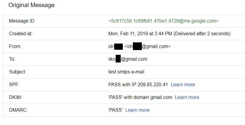

Мнение Re: SMS сървър
Работи като пушка :)
В лога се вижда адресът който имам на модема 10.70.136.38 (NAT) и адреса от който излизам 209.85.220.41
Квалификация на домейн трябва ако там работи мейл сървър. Всеки има телефон със SMTPS/IMAP клиент на него и като праща писма през мобилната мрежа с акаунта си в Гугъл да не би да трябва да си описва и домейна?
Дай ми адрес и ще пратя едно писъмце :)
Със сървър,порт е по лесно в модема, ама тоя сървър нали трябва някой да го направи?
А и дали ще пратиш 5 или 15 АТ команди каква е разликата?

mail-g.png [ 23.63 KiB | Прегледано 7708 пъти ]
