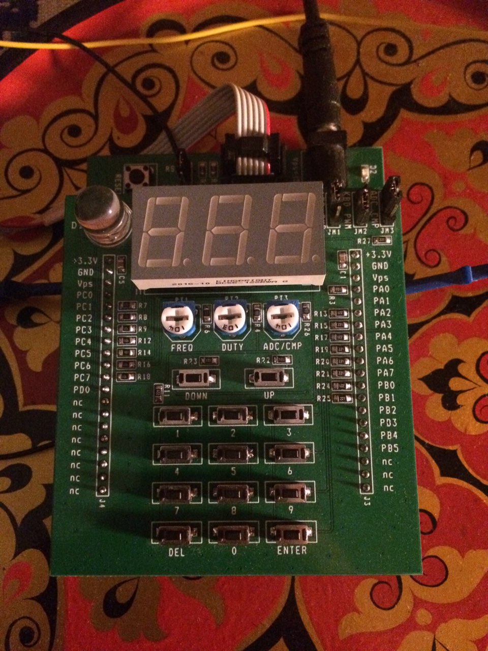

Дай някаква картинка на платката, която ползваш. Просто ми е любопитно.

Коментар на файл: Ето я платката (всъщност са 2)...
Zilog.jpg [ 235.57 KiB | Прегледано 4815 пъти ]
