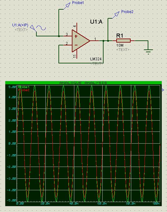

Ще си позволя да съживя темата, щото има нещо, което ме притеснява. Тука направих няква тъпа симулация и резултатите нещо не ме кефят. Това дава цели 0.5V отклонение, при товар 0.5 uA, при положение, че този ОУ му дават 0.6 mA. Нещо аз ли бъркам, или?
lm324.jpg [ 73.49 KiB | Прегледано 2681 пъти ]

Да не го захранваш с +- 5 В??
Тогава ще е нормално
