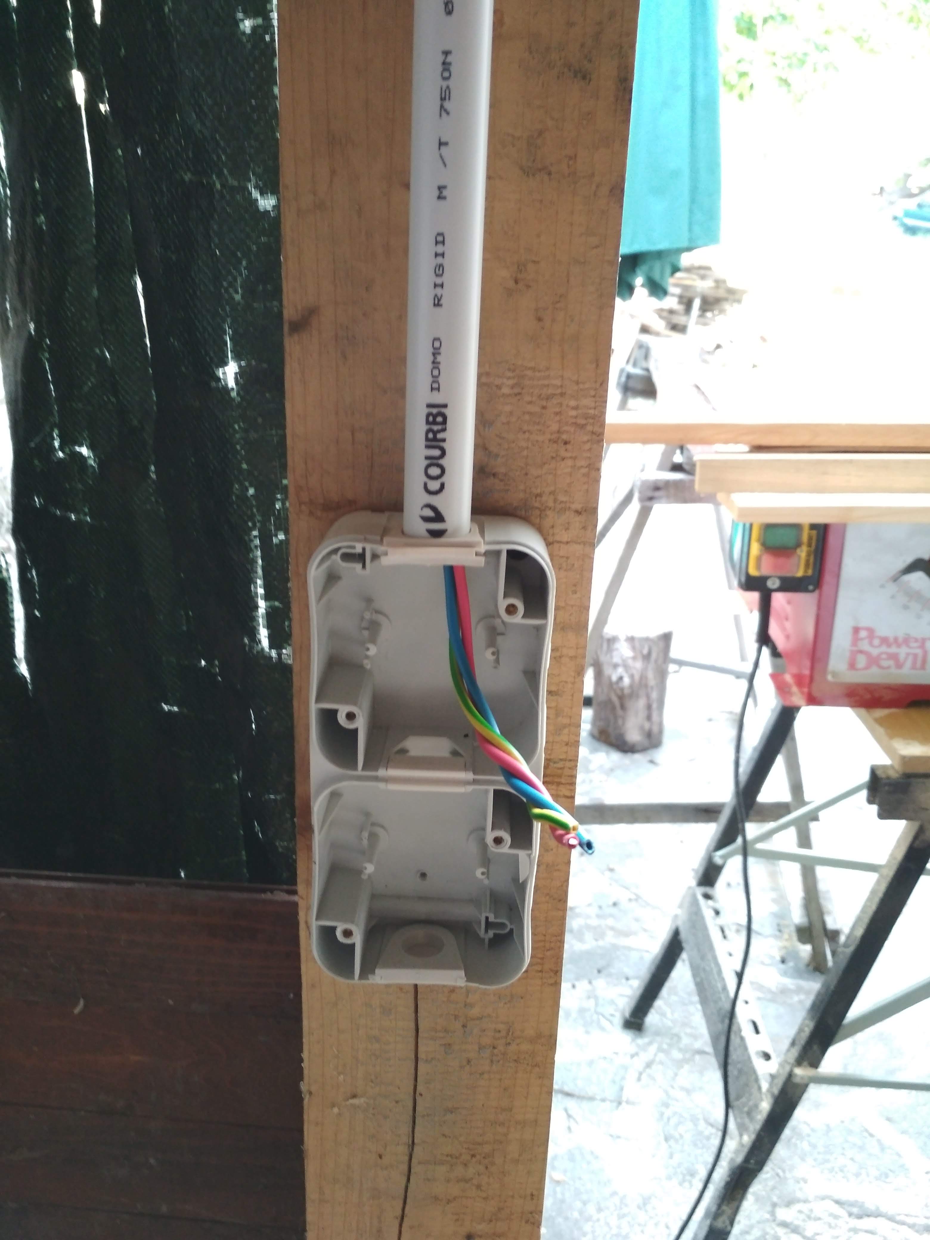

Купих материалите - тръби/кутии/фитинги и контакти на Courbi от Текра. Оказа се, че въпреки че ги има в ценовата листа и изложени в магазина им, щуцерите или както се казва елемента за връзка на тръба към кутии/контакти не ги предлагат.

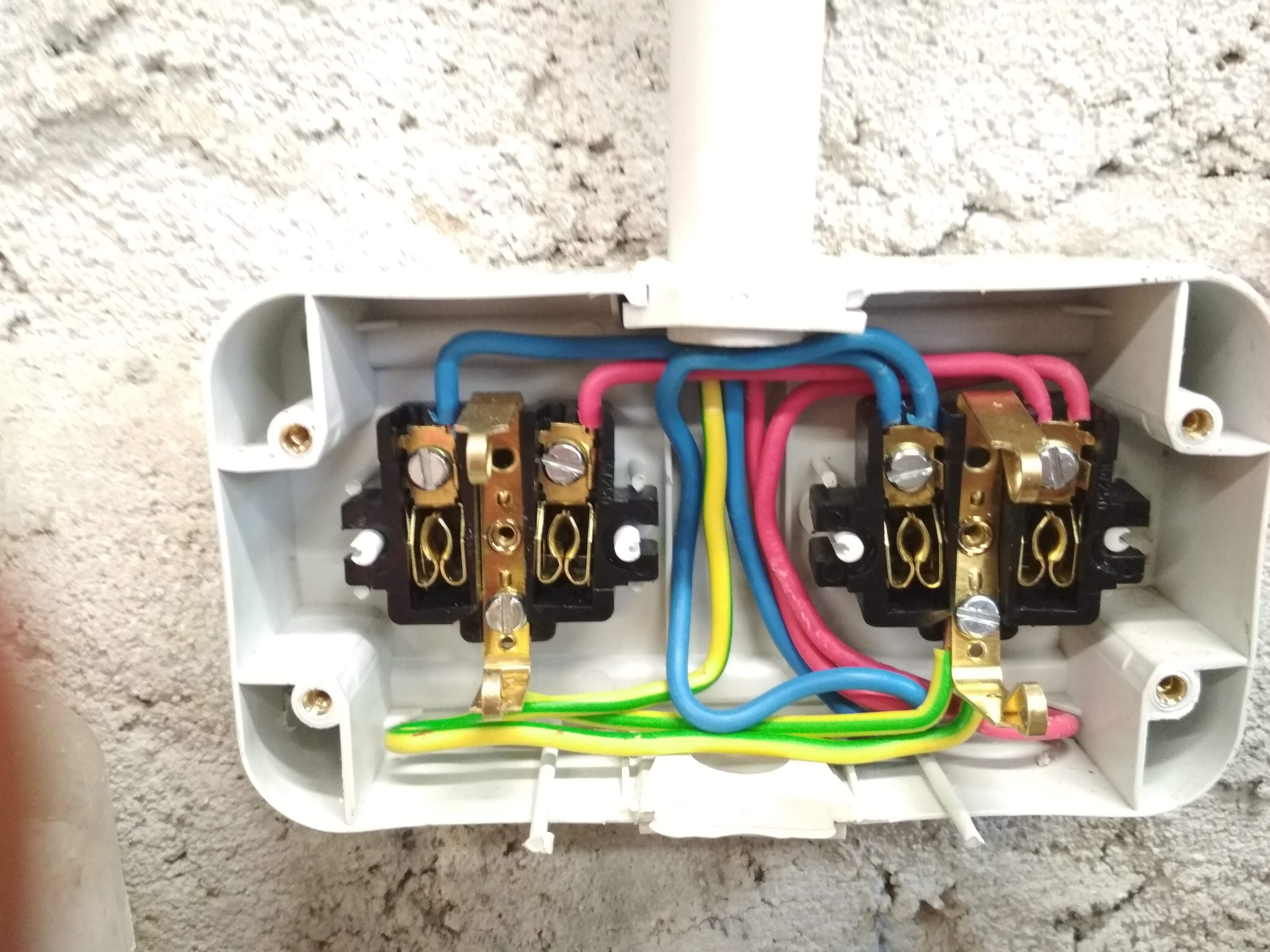

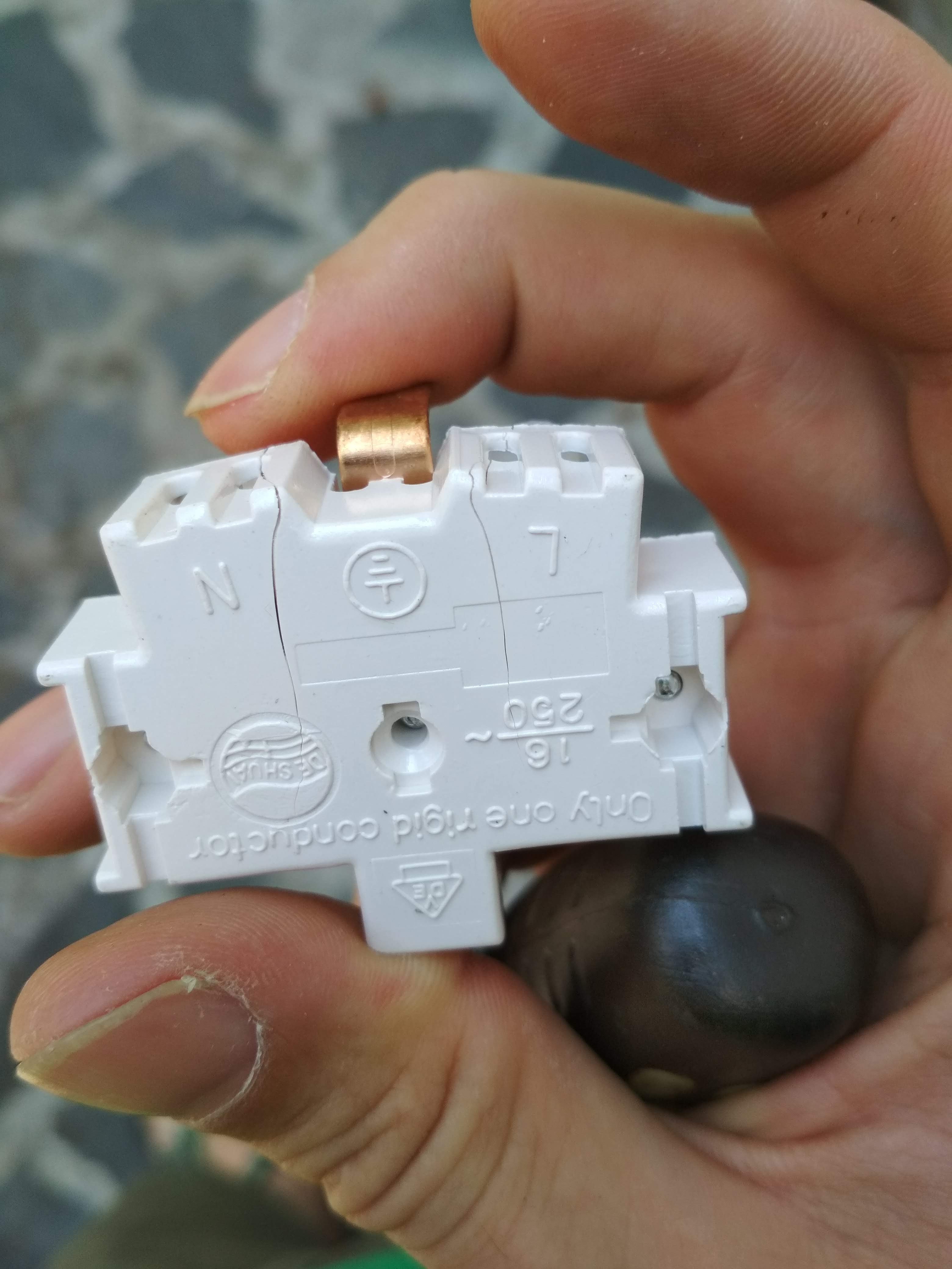

Както и да е, реших, че ще изрежа внимателно гумените уплътнения към кутиите/контактите. Взех уж всичко да е от една фирма за да е съвместимо, но грешката ми беше, че не проверих контактите как изглеждат вътре. Като отворих първия контакт установих, че едната основа е спукана. Викам си, айде късмет, паднал ми се е дефектен. Отварям втори контакт - същата работа. Останалите въобще не ги и разпечатах. Ще ходя тази седмица да им ги връщам, да видим какво ще стане.
IMG_20180720_140646.jpg [ 561.44 KiB | Прегледано 4673 пъти ]

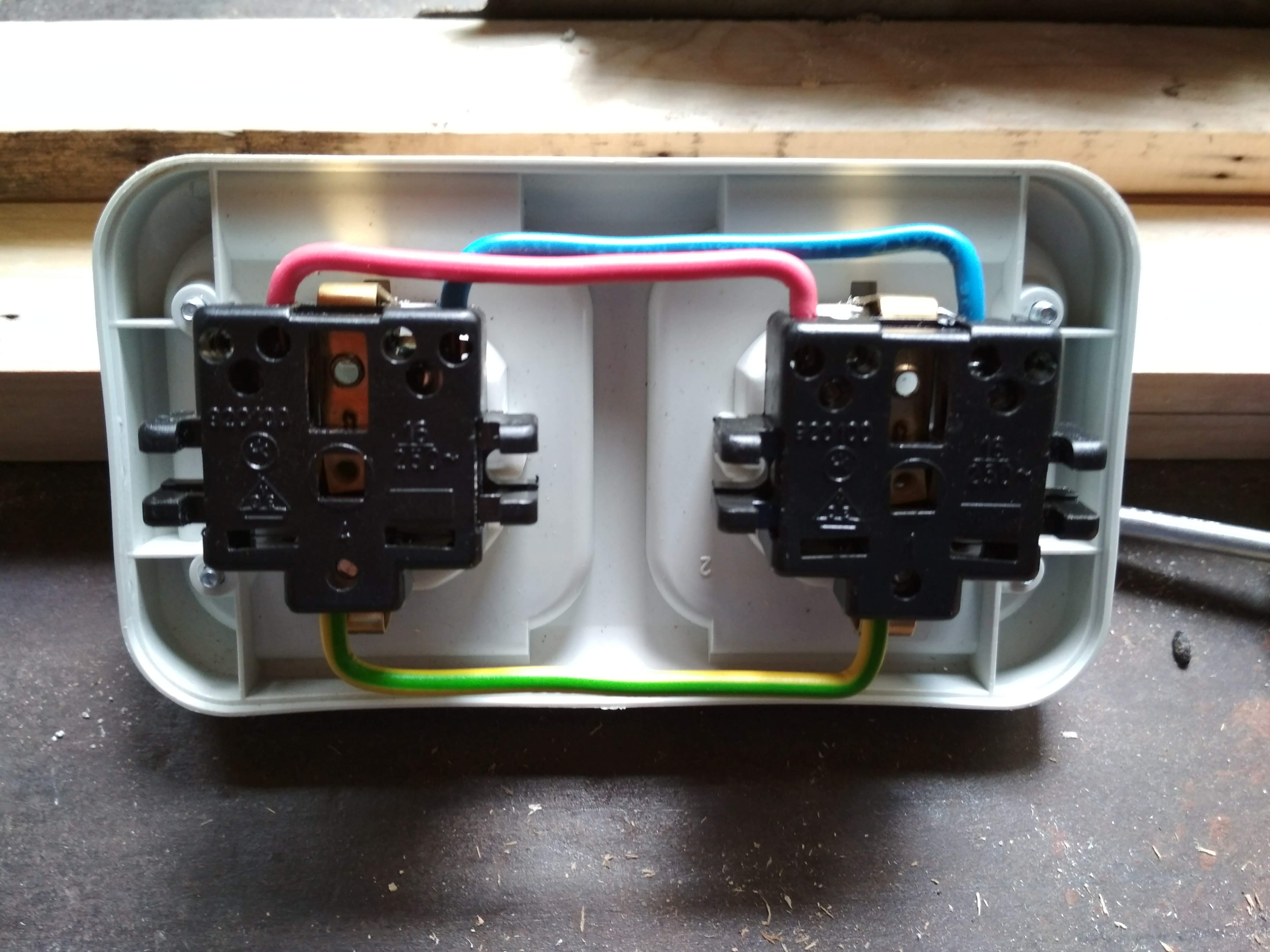

Купих други контакти (български) от местен магазин, което малко ми усложни работата, ама ... Освен това контактите на Courbi бяха с клеми с пружинка, които ми се видяха леко нефелни. Българските са със стандартни за стягане с отвертка, макар и недодялани. Също двойните контакти не идват с някакви готови мостчета и огъвах от проводниците.

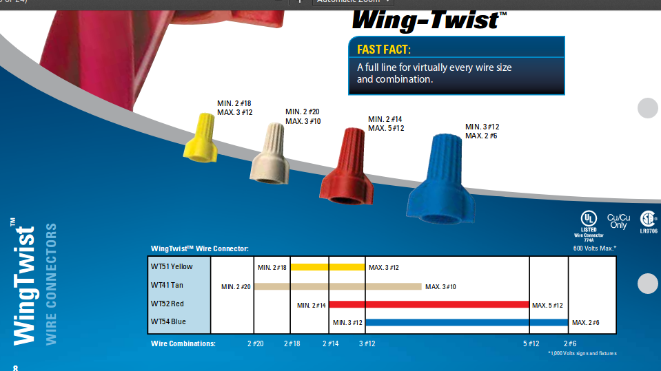

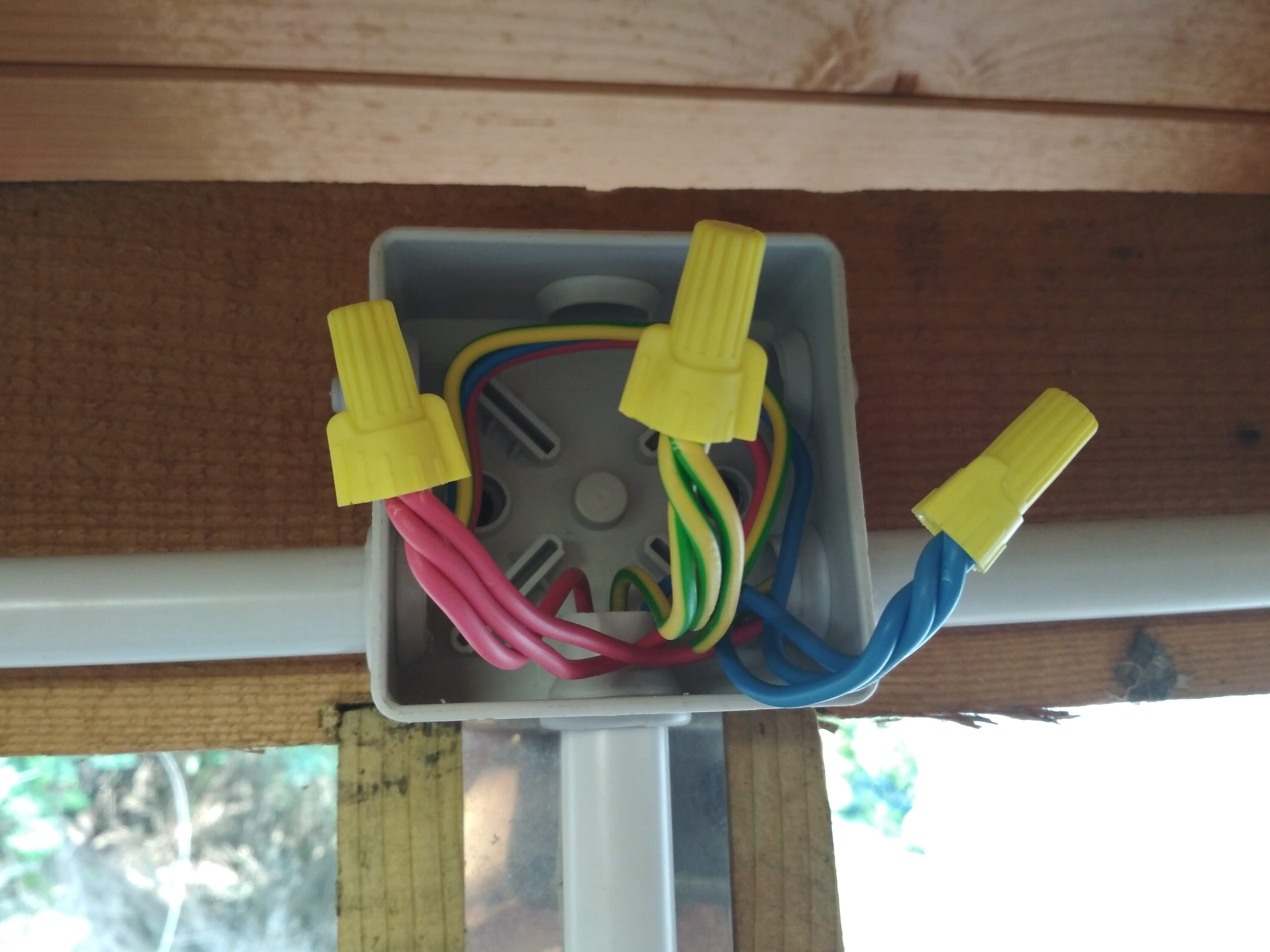

Благодаря на Тони за гайките! Много добре се стягат връзките с тях. Гледах в долната картинка кой размер за кои сечения става и малко ме озадачи, че бежовите, които са по-големи от жълтите стават за по-малки сечения. Просто от любопитство, някой знае ли на какво се дължи това?

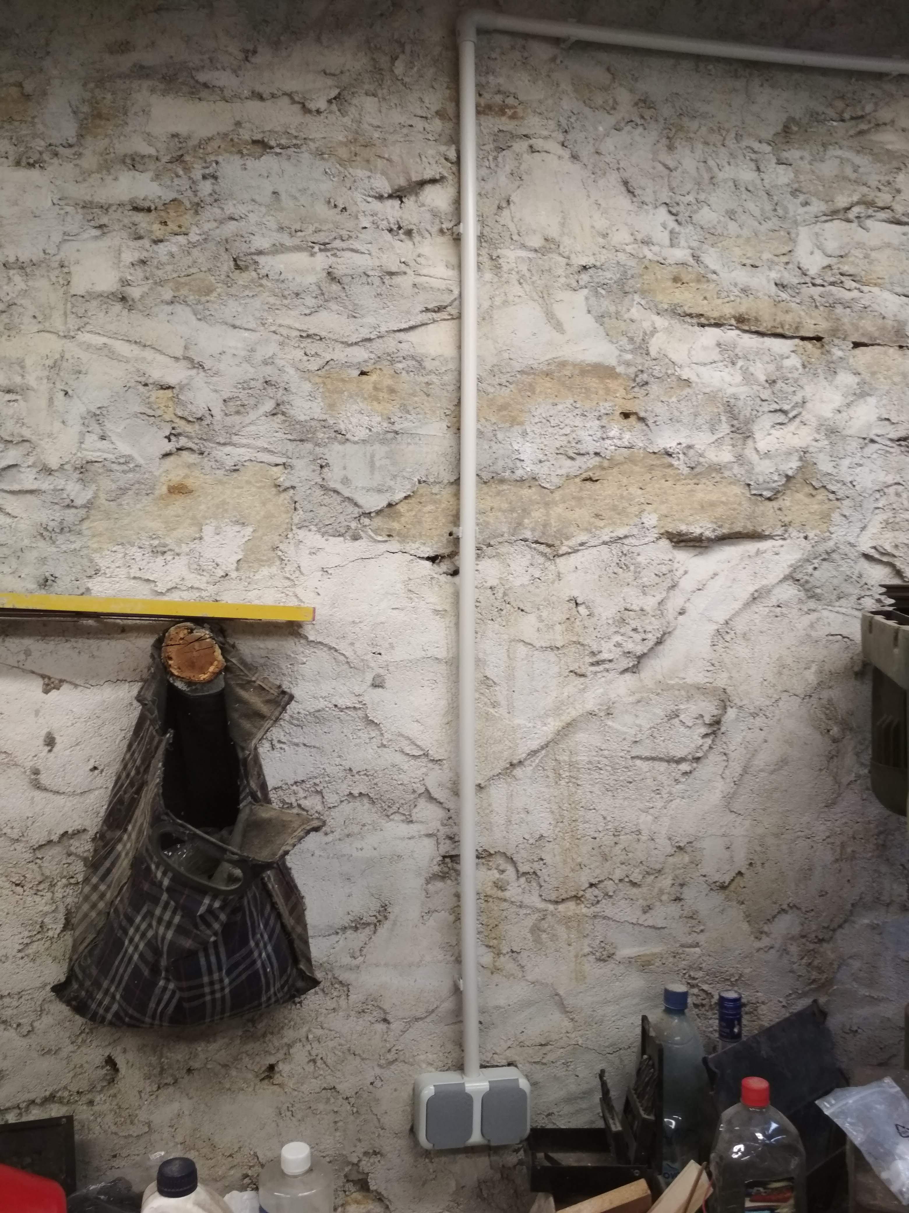

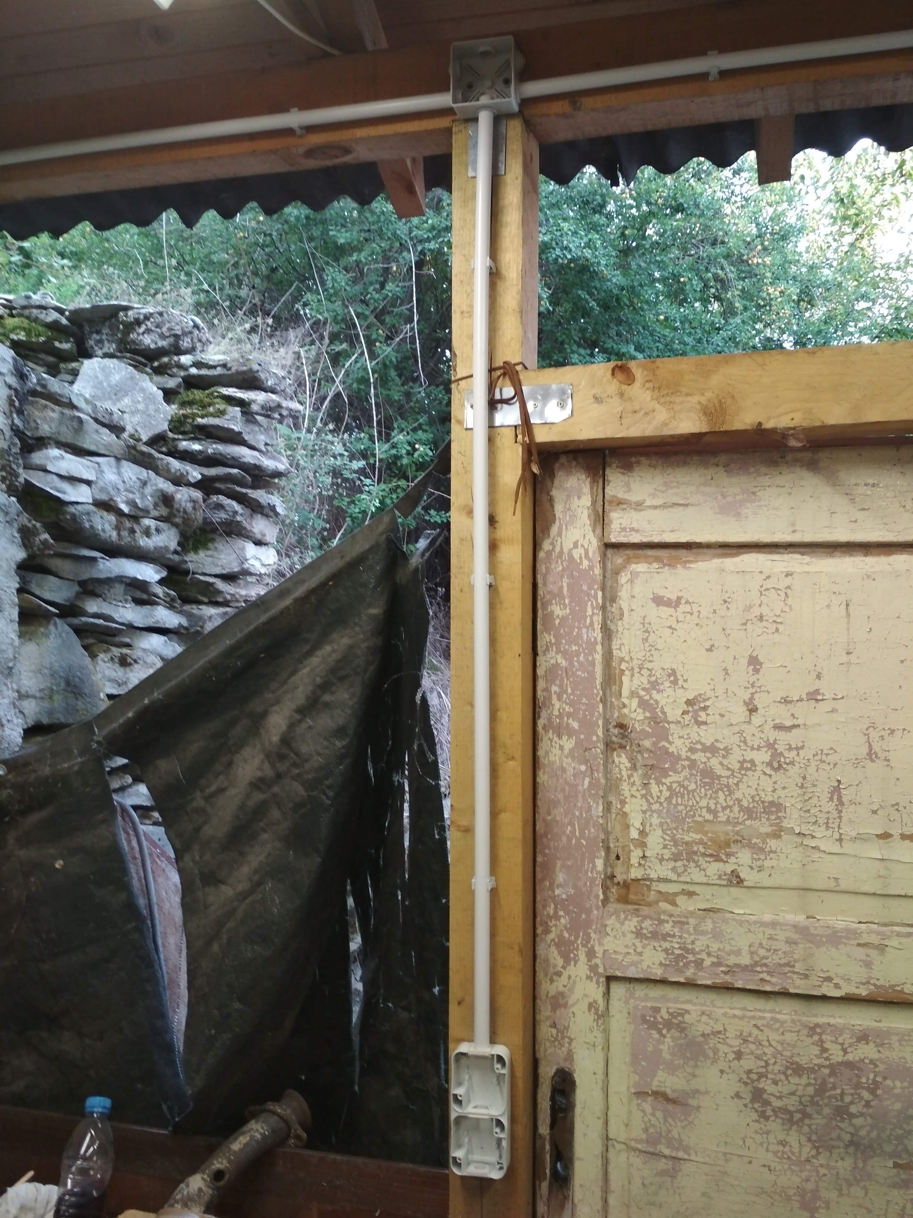

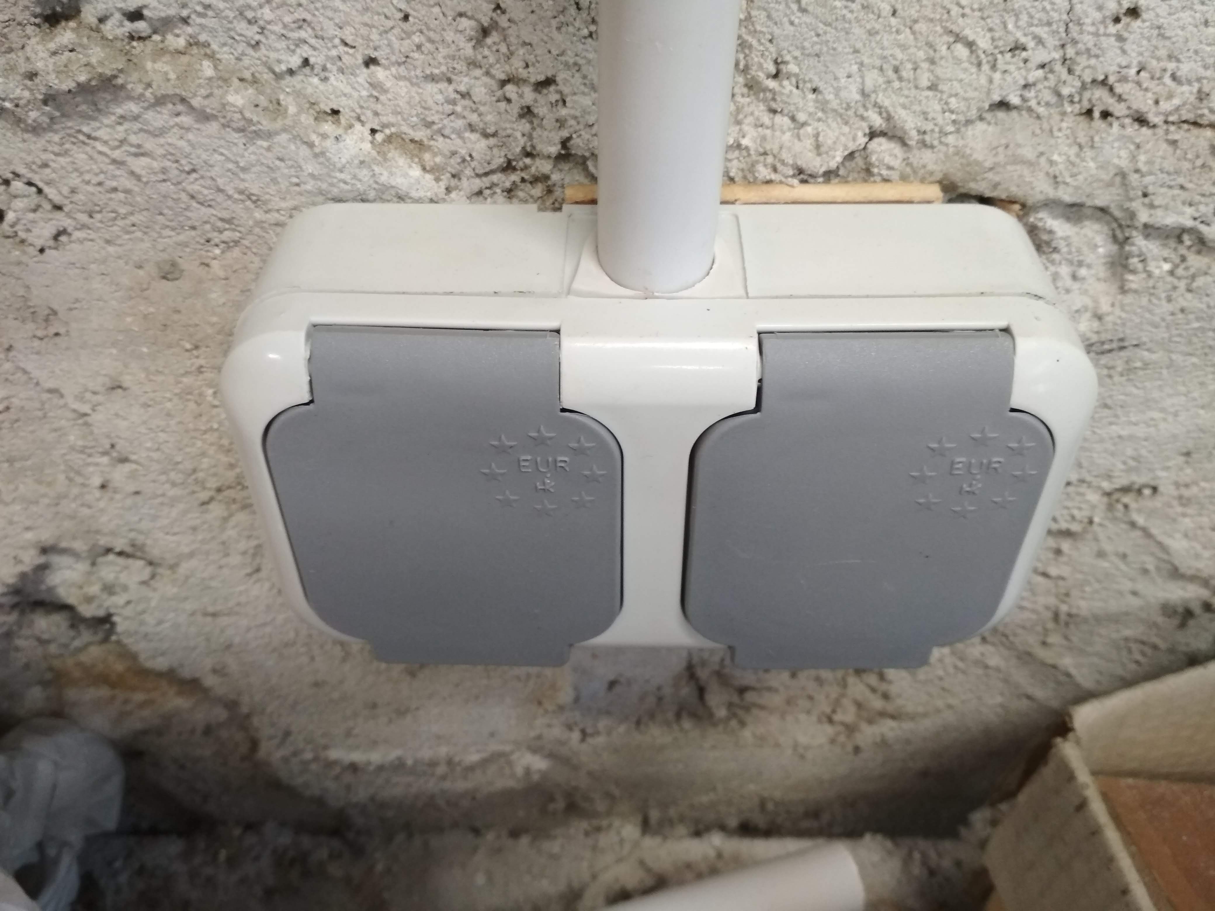

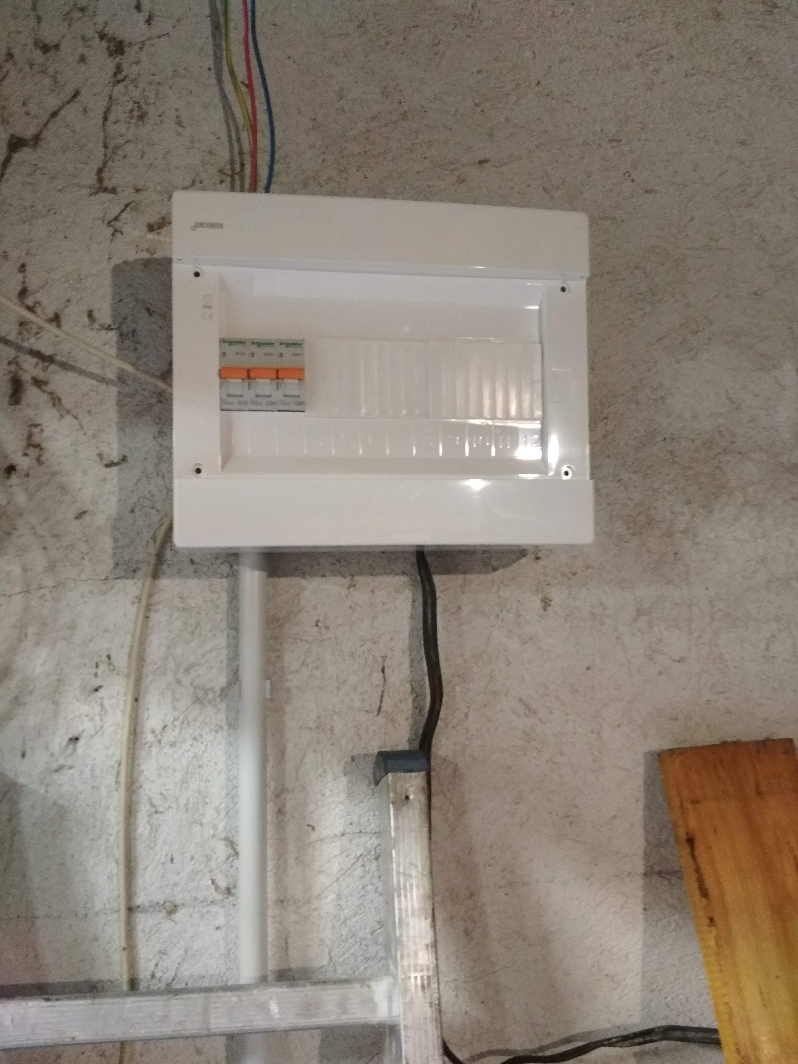

Иначе при развиването и прекарването на кабела има ли някакъв тарикатлък? Като го развия от топчетата е малко накъдрен и го опъвам колкото мога да се поизправи, но не става идеално прав. При мен разстоянията са малки и тръбите широки и нямам проблем, но ако има по-оптимален начин ще мие от полза за останалата част.
Направил съм до момента три кръга и вързах временно таблото, че имах да си свърша малко работа и трябваше да пусна тока. Срам ме е да покажа снимка вътре, но и само с 3 предпазителя успях да постигна плетеница. Каква стратегия се ползва, за да се подредят по-прегледно кабелите в таблото? Може би оставям прекалено дълги проводниците? Също клеморедите, които дойдоха с таблото е зор да ги стегнеш добре, но с известни усилия стана.
Прикачам снимки за коментари и препоръки.
