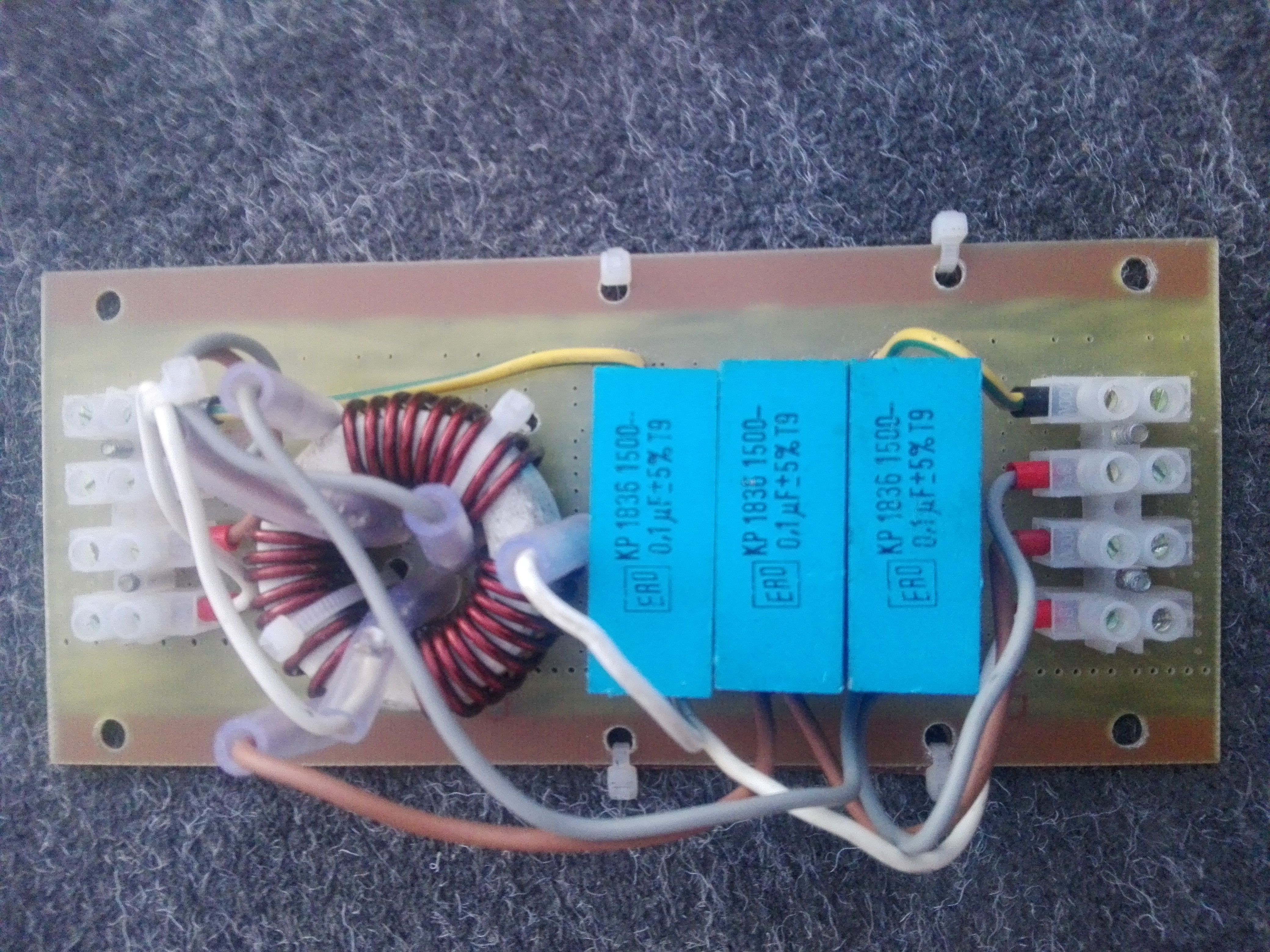

Проблема решен. С туй от снимката беше 1 проба. После намотах още 2 други бобини (все с по 3 бифилярно навити жици) , че общо са 3 честотни у-я.
Filtyr.jpg [ 1.85 MiB | Прегледано 2654 пъти ]

На изхода на инвертора ли го слагаш?
Сря Юли 25, 2018 1:22 am
Мнения: 1757
Мнение Re: Борба със смущения от честотно ?
На изхода е. Тия кондензатори май големички идват (като капацитет) , мисля да пробвам с 10 - 33 nF
630V .

Сложи ли входен филтър?
Сря Юли 25, 2018 12:06 pm
Мнения: 1757
Не съм слагал входен филтър. Крокодилите прескачаха м-у кабелите към моторите , и жиците към индуктивните датчици , доколкото гадая по боба... :)
Пет Юли 27, 2018 11:20 am
Мнения: 2294
Кондензаторите наистина са големи, а дроселът-символичен. Не знам колко ще издеяне честотното при това свързване, а производителят му сигурно няма да е възхитен от тая схема.
Пет Юли 27, 2018 12:23 pm
Мнения: 9136
Някой честотни дори няма да тръгнат - Сименсите мерят хиляда неща и ако нещо не им хареса си дава съответната грешка и се приключва. Имах случай да сменя мотор - от 2.2 на 0.75 (промяна в машината) - инвертора изплю 20 грешки и не тръгна докато не му направя нов тунинг с новия мотор.
