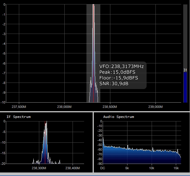

Когато съм мислил какво правя, съм го определял като учебно занимание. Затова постнах в "академия" статията. Ако съм сбъркал, модераторите може да я преместят. Съжалявам за такова объркване.
Целта ми беше да постигна стабилна генерация и понеже това стана се зарадвах и обявих мероприятието за успешно. В този момент шумовете са ми били последна грижа. Сега като сложих 10 пф и 5 см жичка за антена, картинката е малко по-различна.
Но разбира се и върху тях има смисъл да се работи. предполагам ще опитам друга рисунка на платката.

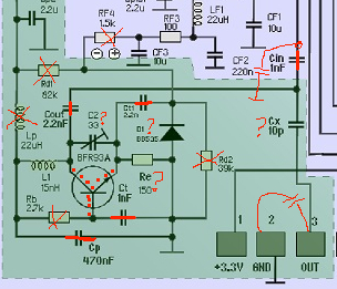

Да бе Дедо, той roncho ми се обиди за критиката, ама проследи на неговия генератор от какво се определя кръговия капацитет. За другото няма да повтарям, че става сравнително по-сложно.

bongo_x2 написа:
...ама проследи на неговия генератор от какво се определя кръговия капацитет...
Ами определя се от корпуса на варикапа. Ако е кръгъл, капацитетът е кръгъл. Ако е правоъгълен, е по-ръбест...

А кръговият капацитет е доста по-ръбат от правоъгълник - по-долу се опитах да мисля като ВЧ ток :)
Отделно, че варикапът влияе главно на обратната връзка на генератора, а променливото напрежение е не само съизмеримо с управляващото, но и по-голямо на моменти - това само съветски ст.н.с. от миналия век може да го изчисли.

Bate_Az е уловил същото, което и аз си мисля. Управляващият сигнал
е почти с 2 волта амплитуда, а управляващата точка на върха на варикапа
реагира на микроволти. Сега който смее да ми каже как да му сваля амплитудата на този пулс без остатък. Проблемът изглежда принципен. Някой беше подхвърлил, че трябва да го смеся с друг противоположен. Засега нямам решение.
Едно заобикаляне е да го изместя малко по-встрани, например на 12khz.
bongo_x2 благодаря за внимателното разглеждане на схемата.
Паразитните капацитети, които си означил бяха и първата ми прицелна точка за корекция. (ще иска друга платка). Захранващият дросел Lp също не е критичен, той е само за изолация, схемата ще работи и без него.
Трите резистора които си зачеркнал са малко по-особени. Ако ги няма
Rd1 и Rd2 схемата ще работи и то може би по-добре. Но тогава аз увисвам в слепота без да мога да проверя дали осцилатора е работоспособен.
Резисторът RF4 не влияе на управлението, но без него капацитета на варикапа ще се сумира с този на CF-филтриращия кондензатор и лошо.
Базовия резистор Rb- той е подбран като компромис. Ако е по-голям, пада усилването, ако е по-малък - пада управлението. Ако имаш други съображения от този тип казвай, те ще се разглеждат подробно и внимателно.
