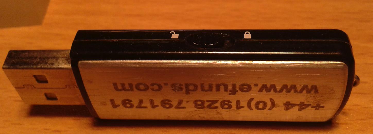

това е моята 64MB флашка работи и я ползвам (рекламна е ... май е на жена ми). Сигурно вече ... може да гласува!
форматира се FAT12 и може да се заключва - явно е мислена за директен заместител на дискетите ... (ако някой ги помни :( )

Сигурно е SLC, затова е все още на въоръжение.

ps66 написа:
...явно е мислена за директен заместител на дискетите ... (ако някой ги помни :( )
За това май ги гласяха, но по онова време не ставаше номера. В актуалната тогава ОС (прозорци 98), нямаше интегрирани драйвери и за да работят, трябваше да носиш и дискетата с драйвери, :D което почти ги обезсмисляше. А и не бяха евтини. По спомен, тая за която споменах по-нагоре (128Mb) беше над $100.

ps66 написа:
Имам такава (изглеждаща по абсолютно същия начин) която я взех за 4GB, разпознаваше се като 4GB, но правеше проблеми. В последствие се оказа че е 1GB. Успях да намеря конфигурационен софтуер за контролера и той автоматично разпозна паметта като 1GB. От тогава си работи ОК, но... си беше прецаквация (от Техномаркет!).
И за да не съм съвсем оффтопик - има ключе и работи :D
