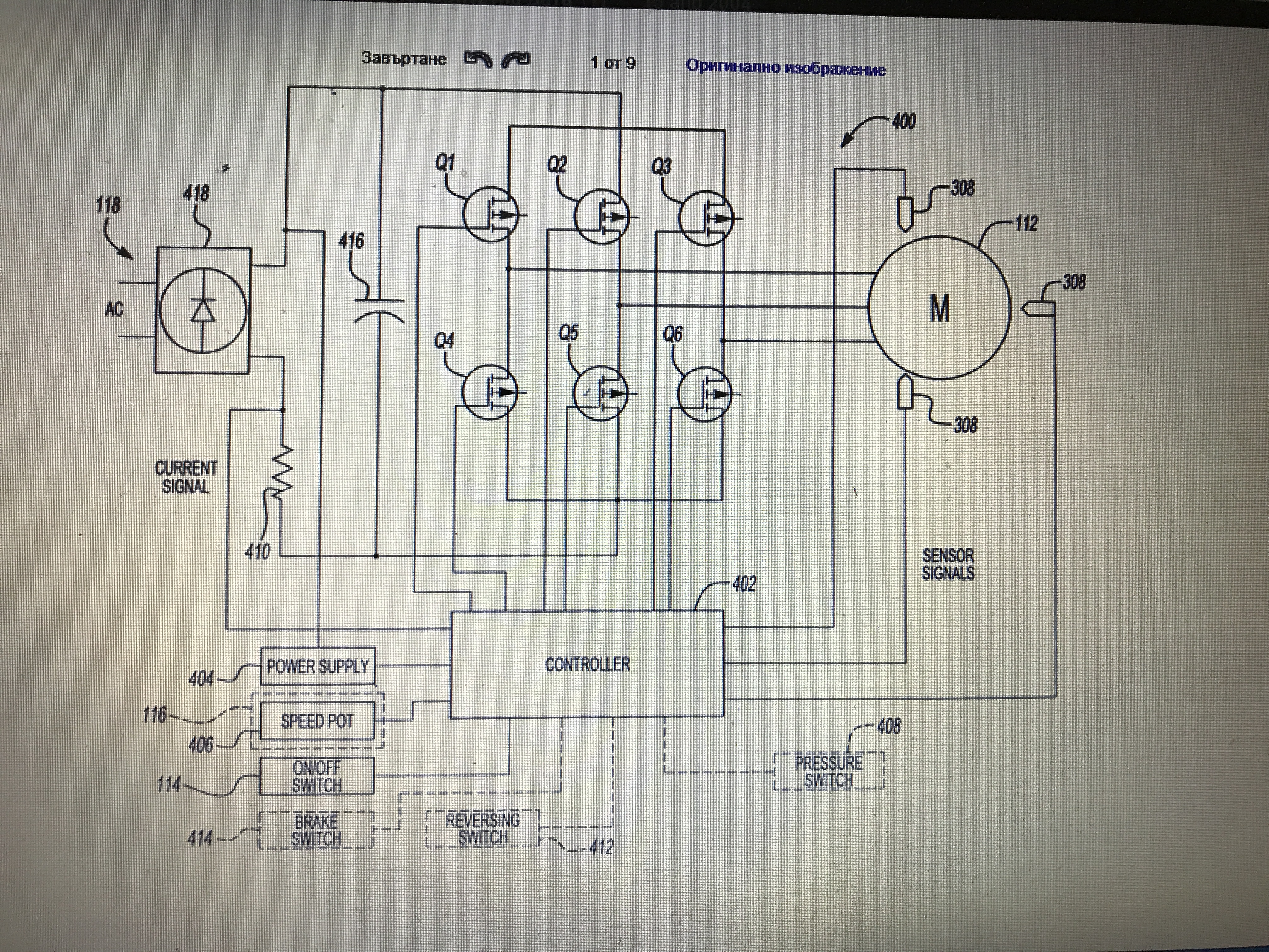

Та да се върнем на темата , за курсовата ми трябва просто схема и да обесня как работи най-близкото което намирам е това. Искам да питам има ли нещо общо?
IMG_6359.JPG [ 6.45 MiB | Прегледано 4850 пъти ]

А също и какво представлява този controller

Пич, спри да ровиш за картинки из нета. Вложи усилията си в опити първо да разбереш какво се иска от тебе, а после как да го постигнеш. В условието ти пише, че мотора е двускоростен. Тоест не ти трябва сложна схема за контрол на скоростта (като тази по-горе), а един контактор да превключва бързи/бавни намотки. Още един да обръща посоката.
Я кажи поне как се обръща посоката на трифазен мотор? Ако не можеш да отговориш на този въпрос с помощта на гугъл няма какво да се хабим.
Иначе айде още една подсказка. Схемата ти ще има 4 входа уд1, уд2, ул1 и ул2 и 3 изхода - скорост, посока и старт/стоп. Вече дали да се ползва микроконтролер или някакви логически схеми зависи от какво сте учили по съответния предмет.

Сменям посоката като разменя 2ра и трета фаза и това което написа за двунамотъчния мотор е точно както се иска по задание. Проблема ми е от входовете до превключването на намотките ми е тъмна Индия. Мисля че трябва да се използват тригери регистри , но съм до там.
