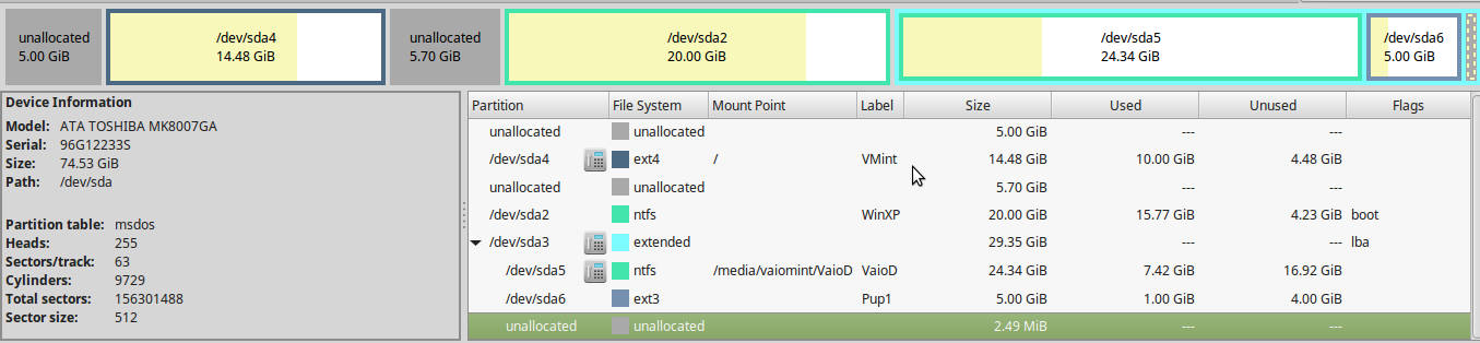

Парчелих диска много пъти и последно го оставих така за пробата:
Partitions.jpg [ 61.11 KiB | Прегледано 5877 пъти ]
Значи: sda4 е Linux Mint когото се изтарикатих да монтирам без допълнителни Partitions след малко гуглосване. Празните места и точните размери са подробности засега. Sda2 e WindowsXP който се разрастна безобразно след ъпдейтванията. Sda5 е за данни на всички OS, а sda6 е за Puppy.

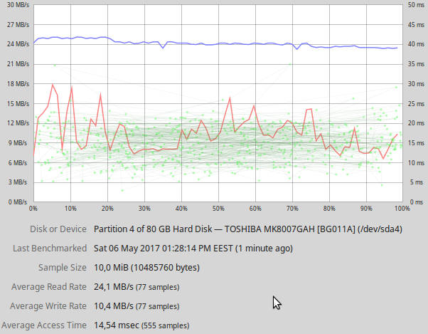

Направих benchmark на HDD-то и ми се зави свят - това е най-добрата скорост:
HDD-M.jpg [ 45.9 KiB | Прегледано 5869 пъти ]
После взех шепа USB флашки и повечето се оказаха по-бързи, особено тези за USB3 - нищо че ги ръгах на USB2. Това направо ме нави да стартирам само от USB и вече съм си харесал една нескъпа, миниатюрна и бързичка 32GB флашка на Samsung.

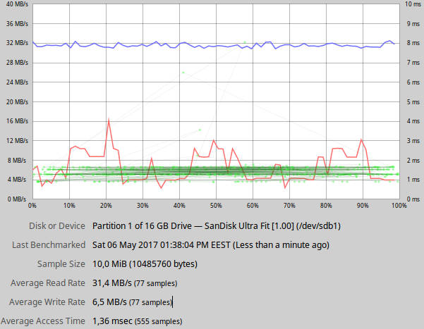

Но нали луд умора няма: днес само чрез Puppy-то клонирах Linux Mint на една флашка USB3 SanDisk Ultra Fit 16GB и се получи това:
Ultra Fit.jpg [ 42.76 KiB | Прегледано 5867 пъти ]
Интересно, но като беше празна скоростта на запис беше в пъти по-голяма, но на когому пука - запис почти няма да има, а системата стана 2-3 пъти по-бърза!

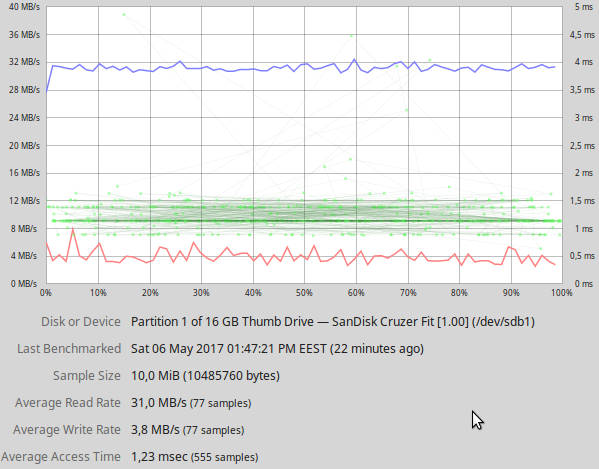

После за майтап пуснах прясно форматирана USB2 SanDisk Cruzer Fit 16GB иии 8O е почти същото, а като пълна четенето беше само малко над 20MB/s, а записът мааалко по-бърз.
Cruzer Fit-USB2.jpg [ 42.74 KiB | Прегледано 5867 пъти ]
Значи: ще си направя бързи флашки за Mint и WinXP, пък HDD-то ще е за резерва и данни. Направо "нов" лаптоп!!! :)

Атомският нетбук (по-новият, от него пиша) с 1024к ми даде: 209715200 bytes (210 MB, 200 MiB) copied, 1.50225 s, 140 MB/s
Vaio-то на диск: 4,77441s, 43,9 MB/s и на USB флашка: 10,2662s , 20,4 MB/s
Разликите за запис са от същия порядък като на картинките по-горе. Сега го пуснах на bs=10240k и count=77 и ми даде 10,5 MB/s за флашката. Значи и бенча долу горе това прави.
Да разбирам ли обаче, че някъде е останал файл test с размер 807МБ, който плаче за триене?
Само че в случая повече ме интересува четенето и времето за достъп...
