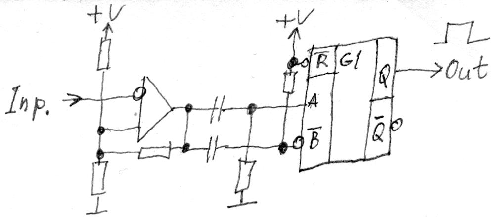

И със сдвоения моновибратор става, малко въображение е нужно. Аз не обичам чакащи вибратори заради това че дърпат много ток, не е болка, решава се с кондензатор още по добре резистор и кондензатор в захранването.
Чет Дек 22, 2016 10:56 pm
Мнение Re: Каква схема.
Надрасках набързо, че не ми се минава на бозъ.
Силата на предложеното от ТоНи е в генерирането на иглички, за дълги импулси се вгадява заради бавния преход и ниската точност, пък и не е много шумоустойчиво.
Спомням си тарикатска схема за реверсивен брояч с гарантирано неизтърване на импулс...
Чакащият мултивибратор е точен, освен това имаш избор между рестартируем и не.
ScanImage001.jpg [ 30.35 KiB | Прегледано 1867 пъти ]
