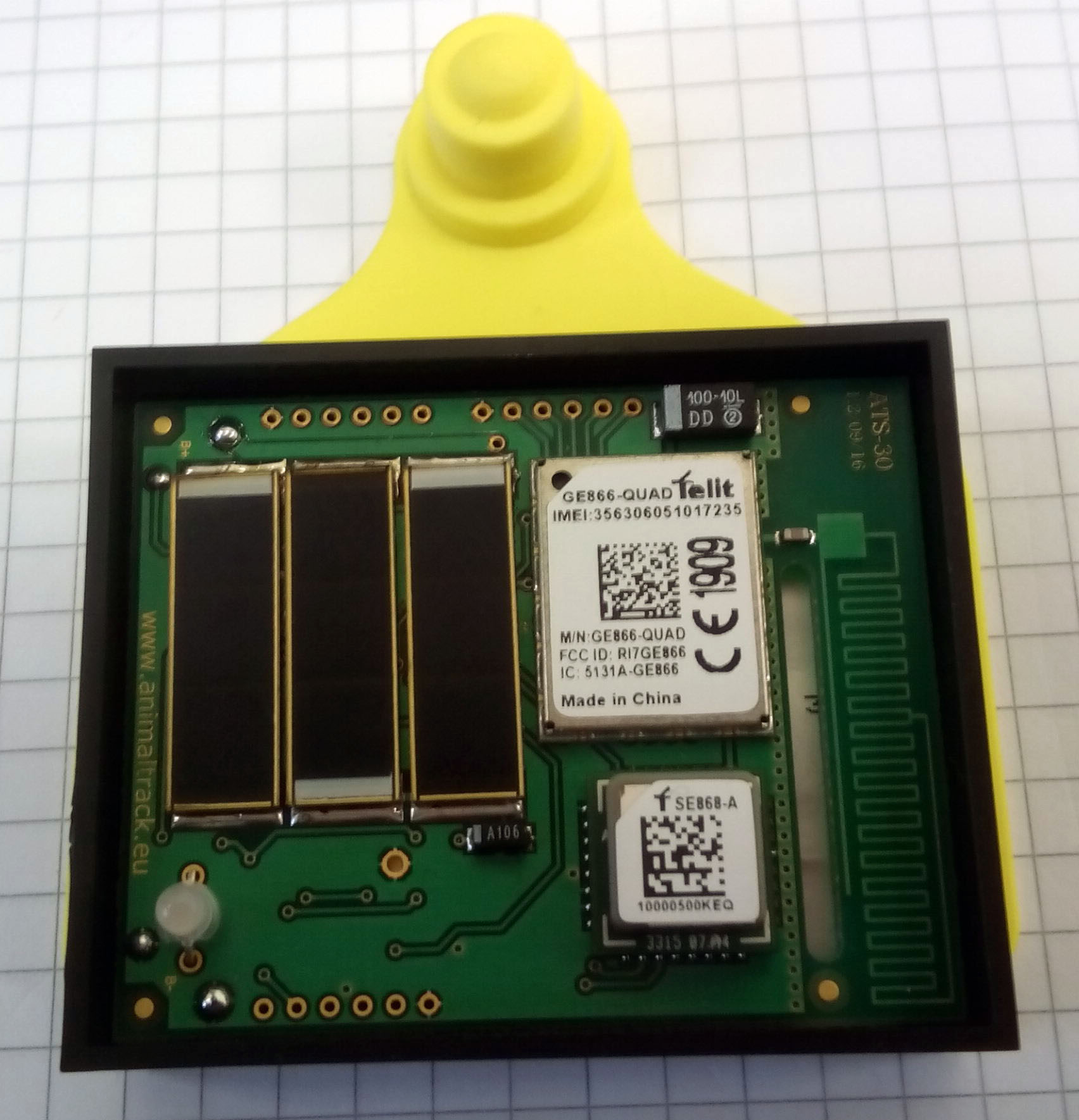

Аз трябва да залея това:
Като е важна и херметизацията и прозрачността от UV до IR заради соларните панели. Реших все пак да пробвам и залях малко в една капачка. Утре ще тествам влиянието върху напрежението и тока от панела, но си мислех дали все пак някой е пробвал, та да сподели малко опит. Иначе преди втвърдяване е кристално прозрачно.

Desert Leo написа:
...... Иначе преди втвърдяване е кристално прозрачно.
А дано и вовеки [-o< То пише "Подходящ за херметизиране на светлинни източници", ама...
Пък при яхтените това свойство е по подразбиране.
Сподели впечатления от после, че ме заинтригува.

ToHu, жълтото е женската част от ушна марка за крави - кутията е лепната върху нея.

Горките крави, ще им сек изпържи малкото мозъче :D ... А черното е нещо стандартно ?
