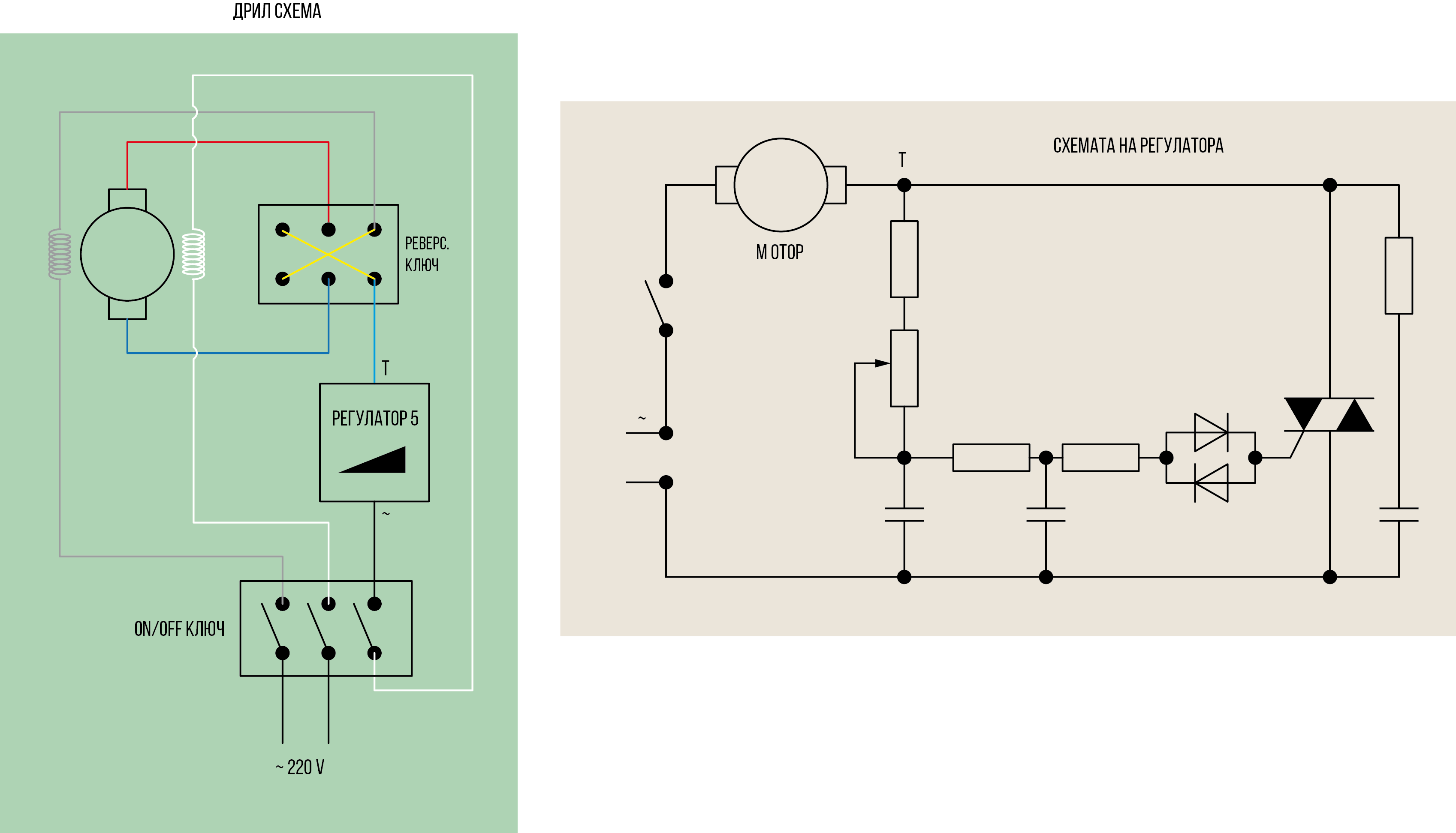

Ето и схемата, която съставих. Още не съм навързал всичко (заради проблема с вместването на платката), така че не съм я тествал. Надявам се, че схемата ми е вярна. Всъщност ще се радвам ако някой с повече опит удари един (или повече) поглед и върне коментар дали нещо не съм оакал :)

Коментар на файл: Схема на свързването и фабрична схема на регулатора.
Mill Drill With Reverse Schematic.png [ 107.99 KiB | Прегледано 960 пъти ]

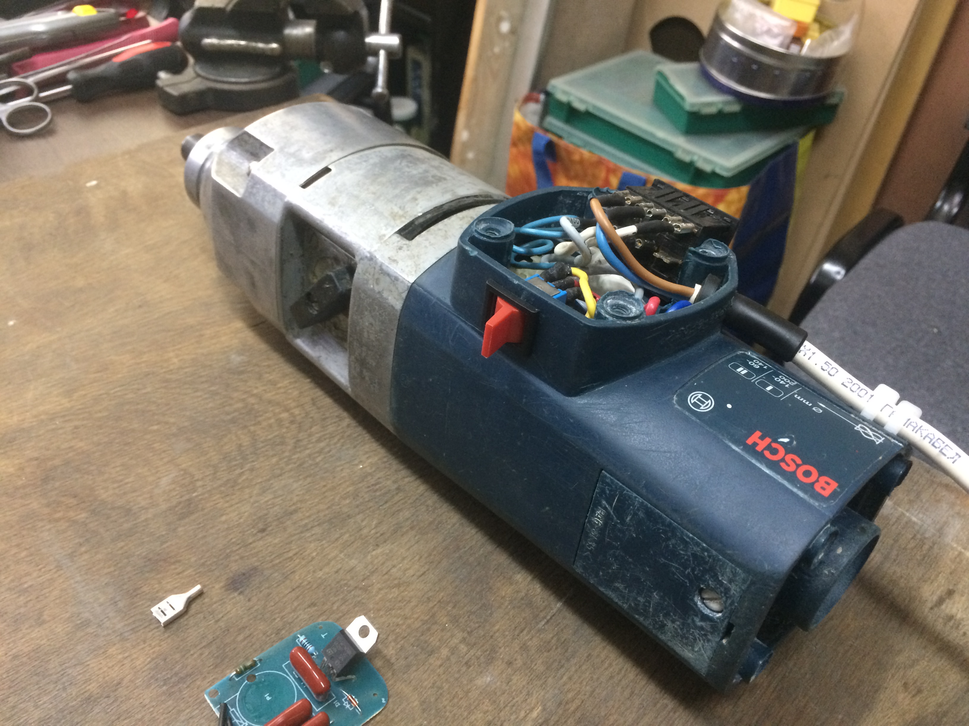

Коментар на файл: Ключа за реверсия за посоката на въртене.
IMG_4154.JPG [ 1.21 MiB | Прегледано 960 пъти ]

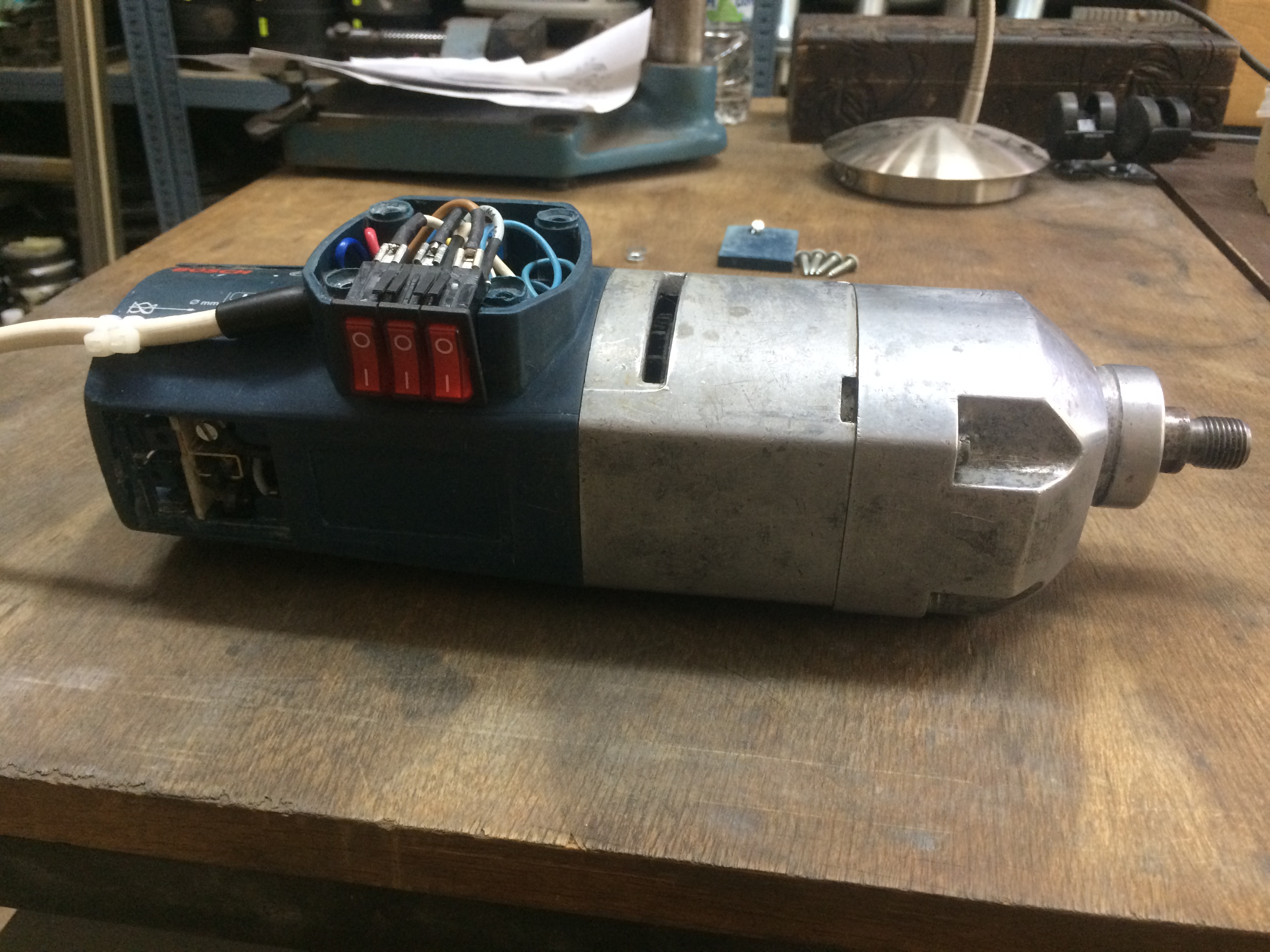

Коментар на файл: on/off ключа.
IMG_4153.JPG [ 1.18 MiB | Прегледано 960 пъти ]

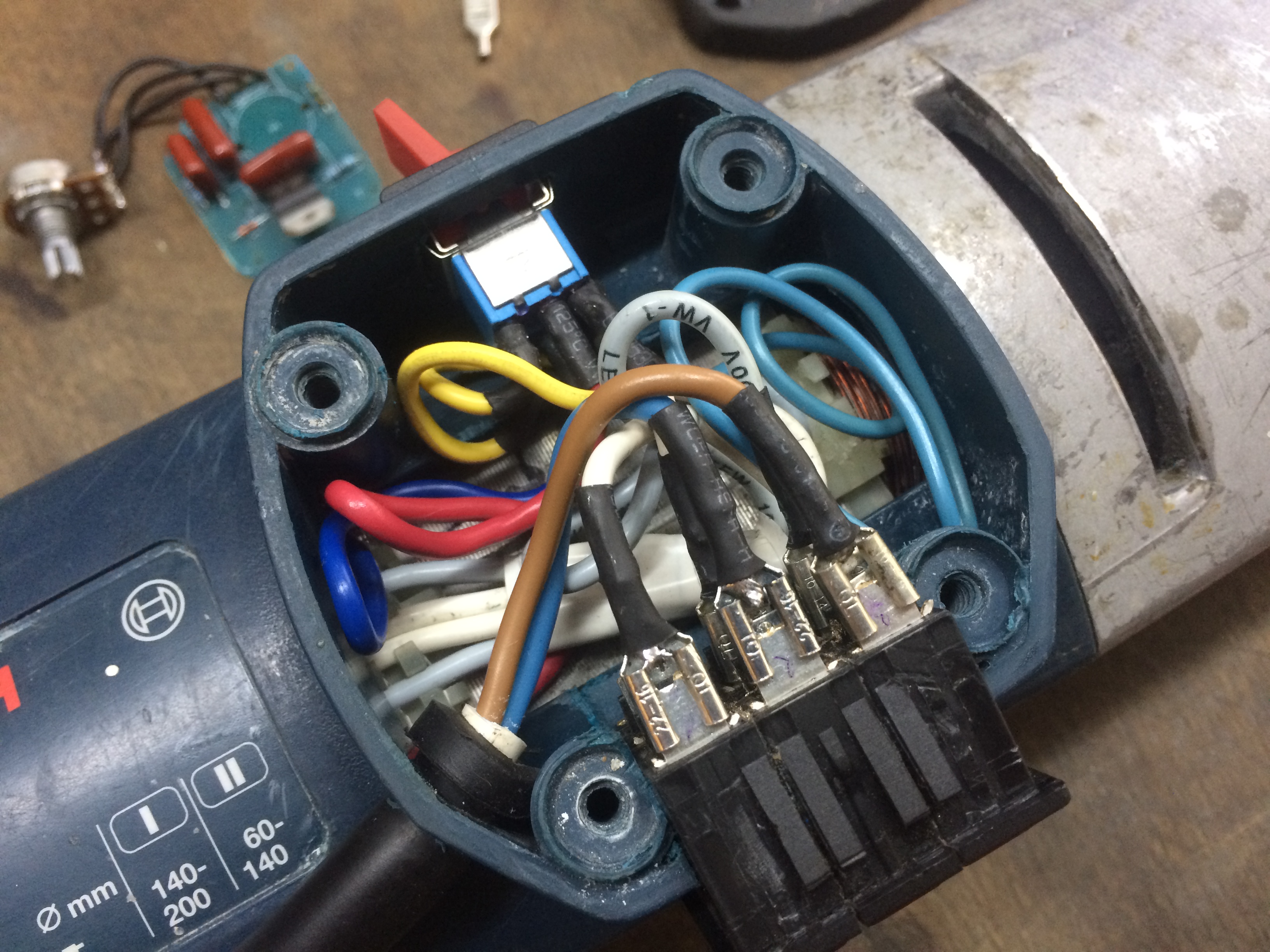

Коментар на файл: Изглед по-отблизо.
IMG_4152.JPG [ 1.77 MiB | Прегледано 960 пъти ]

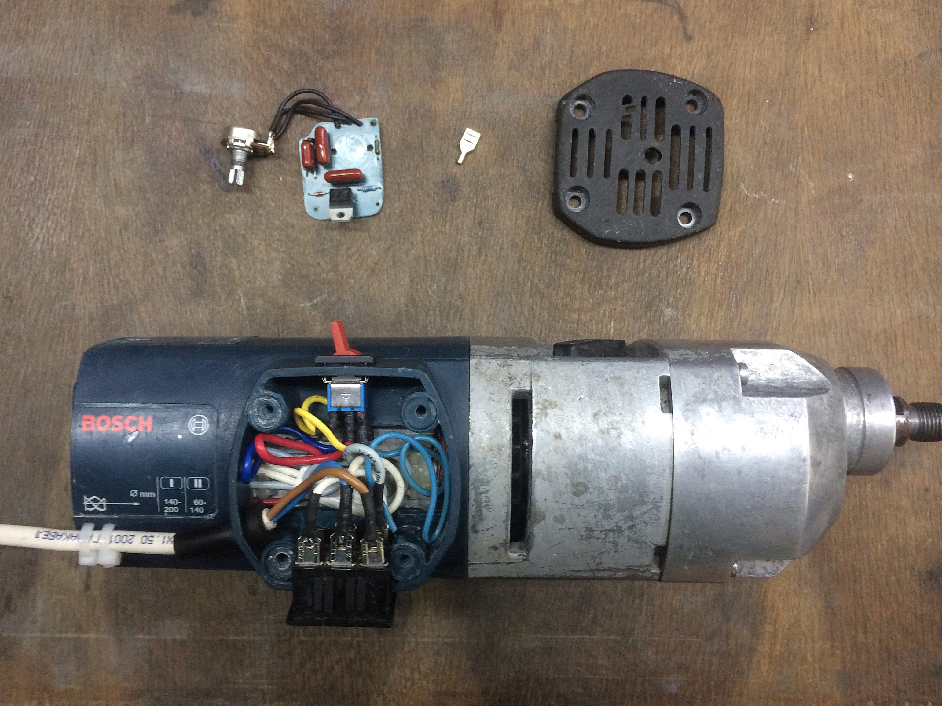

Коментар на файл: В кухината е тесничко, но след като подредя кабелите и редуцирам регулатора в по-компактна платка, мисля че ще успея да го събера в дясната част на кухината.
IMG_4151.JPG [ 1.85 MiB | Прегледано 960 пъти ]
