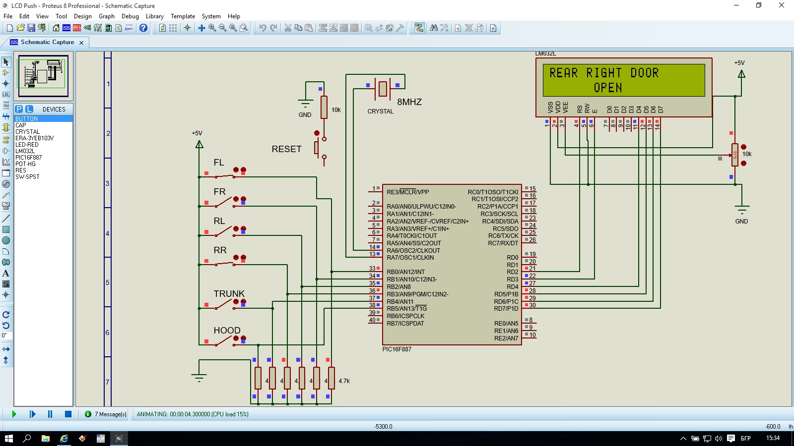

Обещаното си е обещано, така че прилагам работеща първата фаза на проекта си, заедно с Протеус файла, хекса и кода, в случай, че някой иска да си поиграе. Правя изричната уговорка, че още не съм го тествал на реалния чип, така че може и нищо да не излезе, но засега и това е нещо.
При подробно разглеждане и тест, за мен възникват следните въпроси, на които моля някой от знаещите да отговори, ако има желание:
1. Трябва ли входове D0, D1, D2, и D3 на LCD дисплея да се дадат на маса задължително при 4 битовата конфигурация? /Така също си работи/
2. Защо на пин 1, /който в настройките на процесора е заложен като ресет/, в момента в който се закачи за висящия бутон /RESET/ към маса на схемата, се появява +2.5 волта /откъде ???/ и блокира работата на процесора? Дали е проблем на симулатора /нещо скрито/, защото в реалния живот това няма никаква логика. При положение, че ключа е отворен, не би трябвало да има никакво значение за какво е закачен другият му край...
3. Какво трябва да се коригира в кода, за да се обърнат входовете, от високо, както е сега, към ниско ниво? Ако при настоящия код, в който между впрочем е заложено ниско ниво /RBO == 0/, просто се обърнат, схемата пак работи, но при отворен контакт, а не при затворен, както е добре да бъде? Просто има някаква обратна логика, която не мога да си обясня, откъде идва...
4. На симулацията надписа трепти, колкото е по-голяма стойността на кварца, толкова по бързо. Пак на симулацията, това се коригира с увеличаване на закъснението, заложено след PrintScreen "...". При 2000 мс, надписа не трепти, но смятам, че толкова голямо закъснение е ненормално в реалността. Как се избягва това на физическия екран?

Съб Окт 31, 2015 5:21 pm
Мнения: 3085
Мнение Re: Помош за синтаксис или още нещо...
За да не трепти, трябва да махнеш функциите от сорта Start ,Clear за дисплея.
Те не ти и трябват. Махни всичките закъснения. Ако много искаш -направи закъснение в
главния цикъл - след някакво извеждане към дисплея.
Имаш 6 врати, интересуват те 6 бита. Събират се в един байт. Имаш 6 еднакви функции за проследяване , които се различават по бита в тоя байт. И 6 еднакви функции за дисплей, които се различават по стринга, който извеждат.
