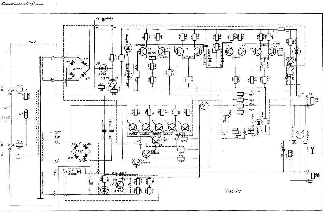

Не си уточнил за какво ще се използува тази схема... Но ето една схема на двуполярен ТЕС, може да ти хрумне нещо ;)
Коментар на файл: Схема_201_ТЕС7М
тъес7м.JPG [ 128.64 KiB | Прегледано 3135 пъти ]
Сря Окт 21, 2015 10:08 am
