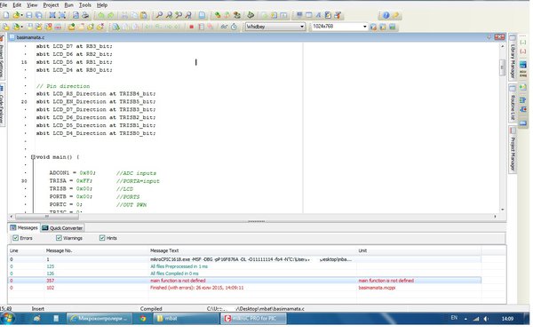

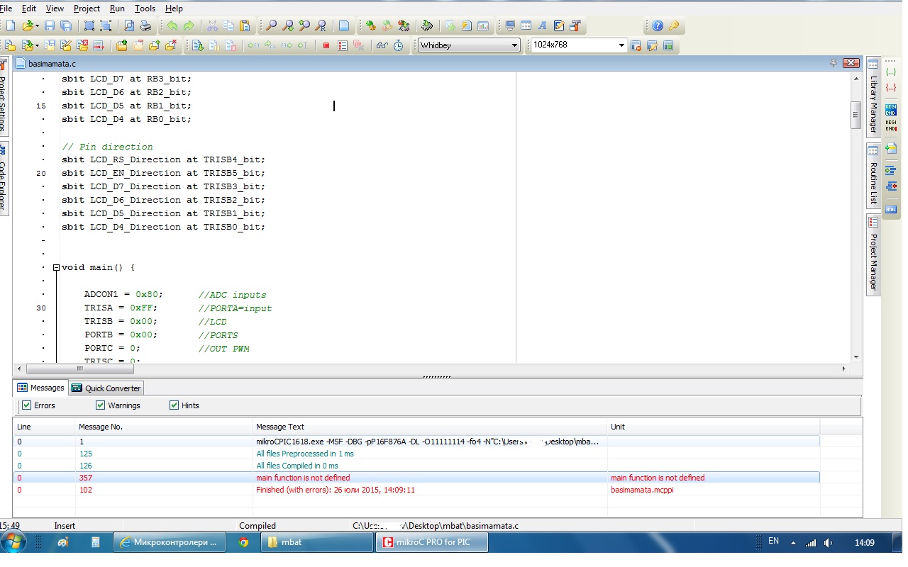

Направих го, не ще да се компилира.

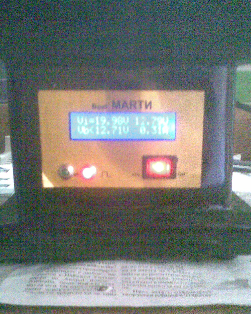

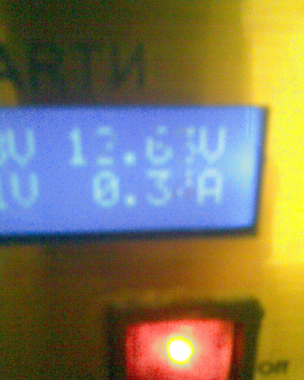

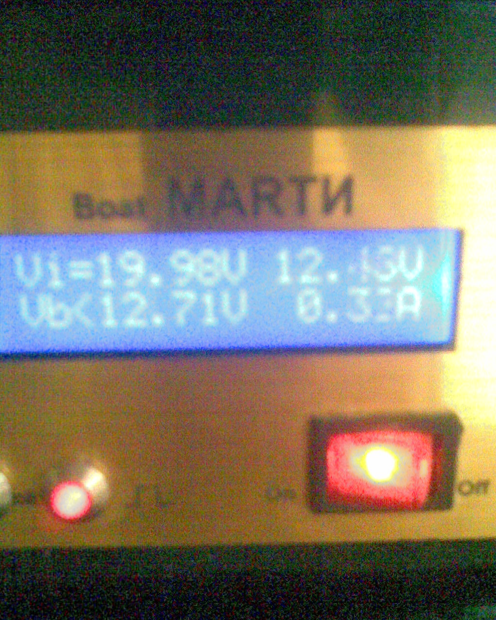

Стана, всичко си тръгна. Благодаря ти! Ако някой има нужда от това му го препоръчвам. Ето и малко снимки на моята джаджа.
Последните много подскачат и искам да ги коригирам.

Аве както ти казах вече - не е кой знае какво схемата. Явно не си я поглеждал с осцилоскоп. Мосфета без драйвер, не че няма да работи, ама никак не е ок така както е. Пряко контролираш само тока - останалото предполагам се прави софтуерно. За това ти казах - вземи един от по-съвременните чипове със компаратори и PWM. Ако имаш желание и време ще си го направиш много по добро. Ако имам време може и да ти помогна.

Гледам снимката на лицевия панел и се чудя кое е сгрешено - латинското "R" или кирилишкото "И"? :D

Правилно го забеляза, една патка го обърка. Предстои боядисване и имам нови лепенки, за сега само го натъкмявам с електрониката. Следва разглобяване търкане, боядисване - това го правя вече поне от 3 години ама все няма време.

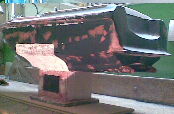

Иначе това е дзвера. :)

Много гадно са го направили от МикроС, да спомена да го знаете.
mikroC PRO for PIC чете проект с разширение .mcppi
а
mikroC чете проект с разширение .ppc
За това не ми тръгна.
