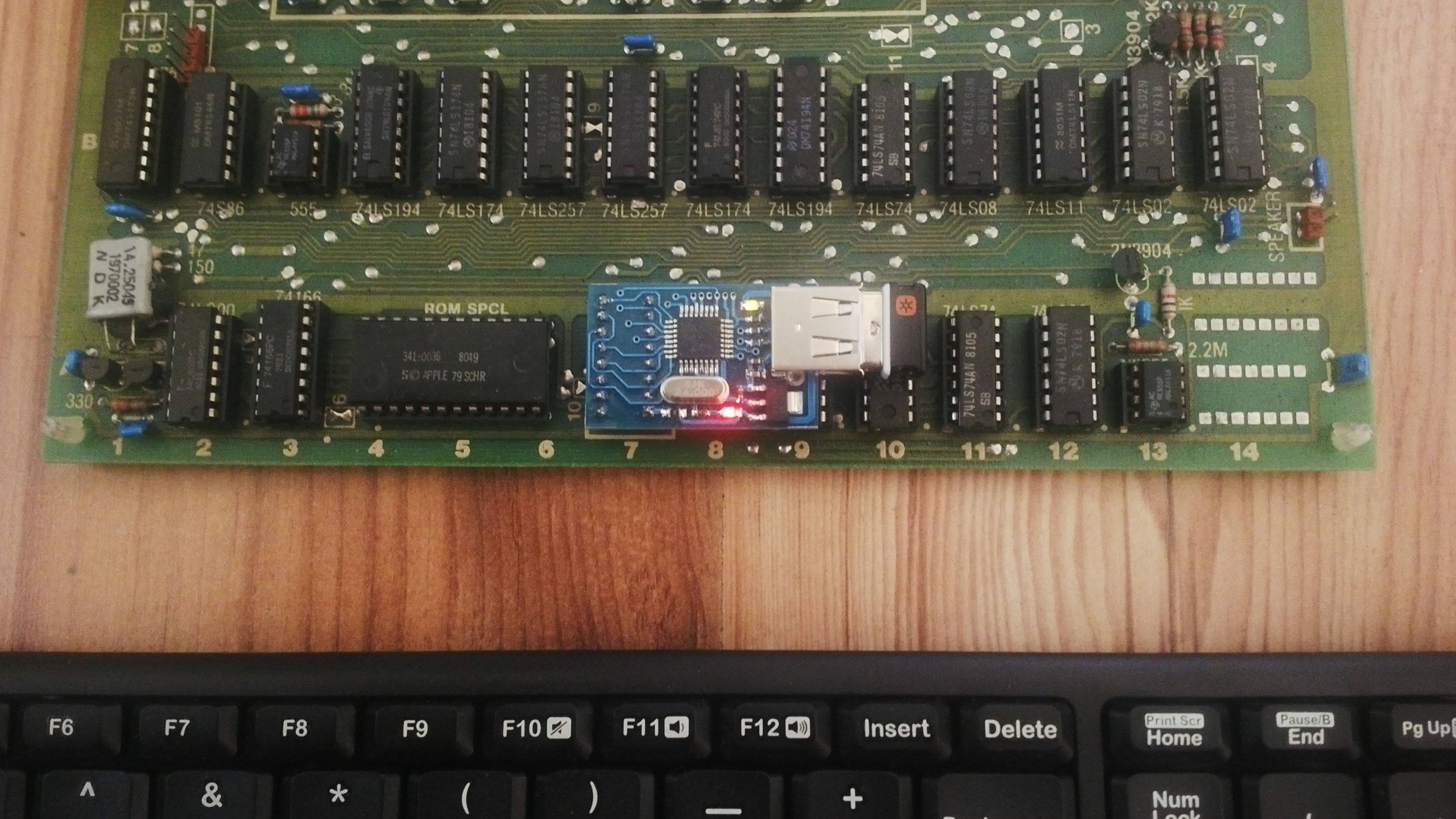

Ето и едно от мен , USB HOST софтуерна реализация ( ATMEGA88 на 24Mhz ) доста орязан но работи с повечето клавиатури и мишки . Поддържа стандартни HID Клавиатуa Мишка и Joy .

Май точно това ми трябва и на мен, а и на колегата пуснал темата.
От едната страна USB хост, а от другата какво излиза? Струва ми се че много пинове излизат.
Предполагам може да се препрограмира какво да излиза UART, SPI, PS2...
От къде се взема, или ти го правиш?
Ако ти го правиш - поздрави!
Давай да се договаряме. Ако трябва да го доразвием още да стане малко по универсално.
Това би било много полезно за много от тук присъстващите...
Да се знае че като ти затрябва - има!

Мда... идеята със софтуерно usb става за това приложение ;-)
Макар че контролер с хост не е чак толкова скъп (<5$) а ще даде възможност и за много други приложения.

Ба какво е това "софтуерно USB" ?
Да вярвам ли, че някой се е нагъзил чак толкова, че да напише софтуерен USB интерфейс, за проц който по принцип няма USB ?

точно това е...
Но става само за low speed, т.е. бавни устройства от сорта на клавиатурки.

TЦ , тези не правят HOST само USB device ;) .
Има двама японци и аз които са направили софтуерен HOST , може и други да има ама не ги знам .
Че си беше гъзене беше си но после усещането е приятно ;) :) :) :)
