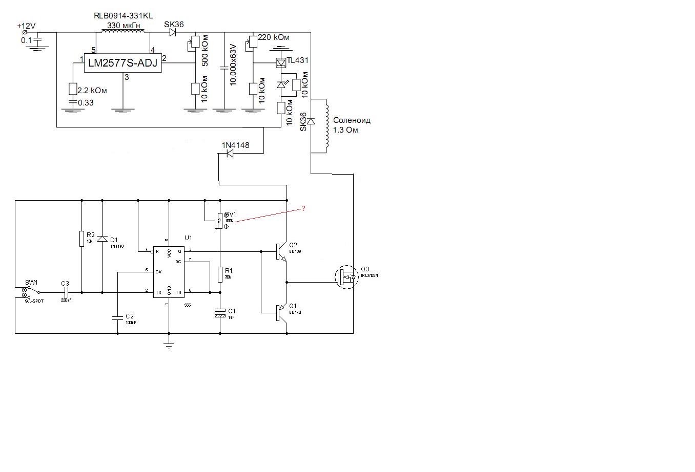

timt така като съм събрал твоята поправка на схемата и горната част ще се получат ли нещата? Не смених диода оставих го SK36 ти зи ползвал 1N4148 не гледах спецификациите на двата диода. Другото,което ти не беше ползвал може би умишлено е другия диод 1N4148,който аз съм добавил,но не съм сигурен правилно ли е за това питам.От снимката не мога да разчета елемента,който съм показал със чертичка и въпросителна.Сигурно е някакво променливо съпротивление,от което ще си променям дължината на импулса.

1N4148 <- махни го
Да,потенциометър 100ком

Електролитните и керамичните кондензатори мерната и еденица в схемата микрофарад ли е на всички,че не мога да разчета някои.Нанофарад нямам никъде нали?
Вто Фев 03, 2015 12:14 pm
Мнение Re: Помощ за реализиране на ел.схема
C2, C3 са nF. Предвиди и стотина мкф на захранването.

А на колко волта трябва да са? И къде трябва да поставя този 100-тина микрофарада?Непосредствено след батерията както е на схемата ли?Където е кондензатора 0.1?
Вто Фев 03, 2015 12:50 pm
16 волта стигат, но може и повече.
Добре е два 100нф: до импулсното и до таймера. 100мкф - някъде на дебела писта.

Днес се замислих за подобна схема и се усетих, че тези неща всъщност се правят с тиристор. Така схемичката олеква наполовина - ключът директно отпушва тиристора и той се запушва сам след разреждане на кондензатора.
Обаче има малка подробност, важаща и за горната схема: ако напрежението на кондензатора падне под 12В, от батерията почва да се черпи ток през бобината и диода и може да замирише лошо :) Това може да се отстрани чрез настройка на таймера с осцилоскоп, но е беля на главата, пък и мощността намалява.
Най-простото решение е с двоен ключ да прекъсваш захранването на LM2577...
Вто Фев 10, 2015 10:41 am
Не съм сигурен, че иска да изпразни кондензатора през бобината. Може да иска да подава къси импулси с една и съща продължителност.

Високото захранващо напрежение подобрява бързодействието на соленоида , но трябва да се запази средната мощност, за да няма "пуф".
Чет Фев 12, 2015 9:18 pm
Мнения: 9136
И как точно с тази схема ще запази средната мощност?
Чет Фев 12, 2015 9:31 pm
Мнения: 610
Средната мощност ще я запази чрез запълването на импулса или честотата на повторение. Човека иска бързодействие и правилно го постига с по-високо напрежение, но си има граници. Не вярвам соленоида да е за 60V. А и след като се изпразни кондензатора, "автоматично" се пада на 12V и трябва да се изчака нов заряд, както при светкавиците.
