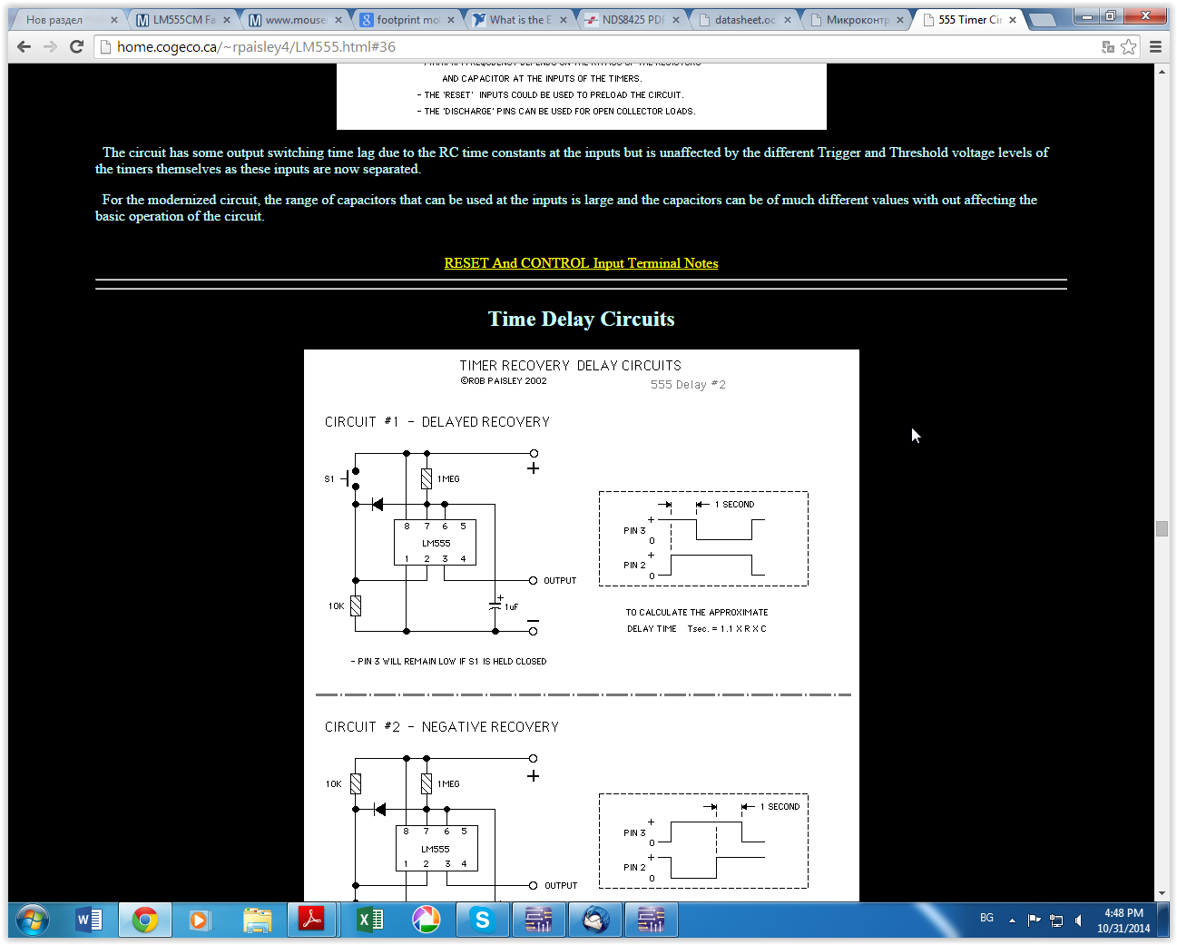

За S1 и R5 съм ползвал готова схема. При натиснат бутон отива високо ниво на входа, при отпуснат бутон на входа има ниско ниво...Къде е проблемът
наистина тези диоди не им там мястото просто е грешка

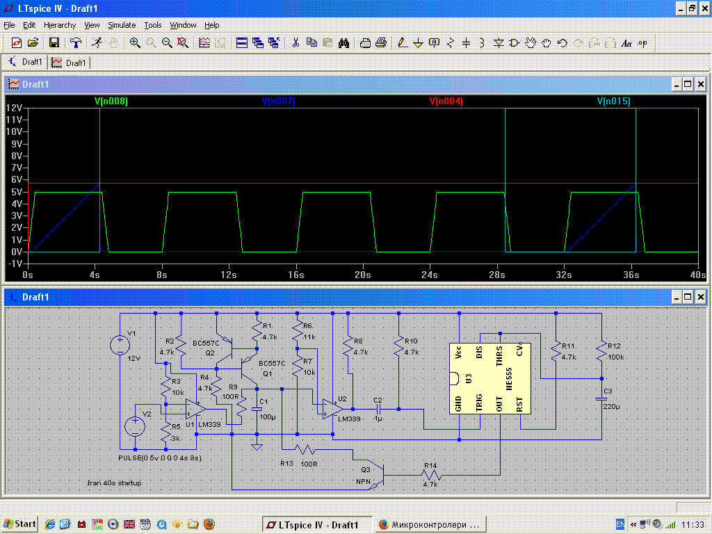

Схемичката по-долу би трябвало да свирши работа. С Q1 и Q2 е направен елементарен генератор на ток, който зарежда С1. Входните импулси ( при симулацията от източник V2 ) разрешават зареждането на С1 ( при липса на импулси той се разрежда през изхода на компаратора U1). Ако дължината на входния импулс позволи достигане на определено напрежение на заряд, определено от делителя R6/R7, компаратора U2 подава сигнал за сработване на таймера. По времето в което таймера е сработил транзистора Q3 е отпушен и държи кондензатора разреден - по такъв начин по това време входните импулси не влияят на схемата. Те почват да влияятслед изтичане времето на сработване на таймера. Чрез делителя R6/R7 се определя над каква продължителност трябва да е входния импулс за да сработи таймера.
Картинките са от симулация при входен импулс 4s и 3s.
Зелената графика са входните импулси, синята - напрежението върху кондензатора, червената - напрезението на делителя R6/R7, последната ( V(n015) ) - изхода на таймера - импулса е около 25s.
