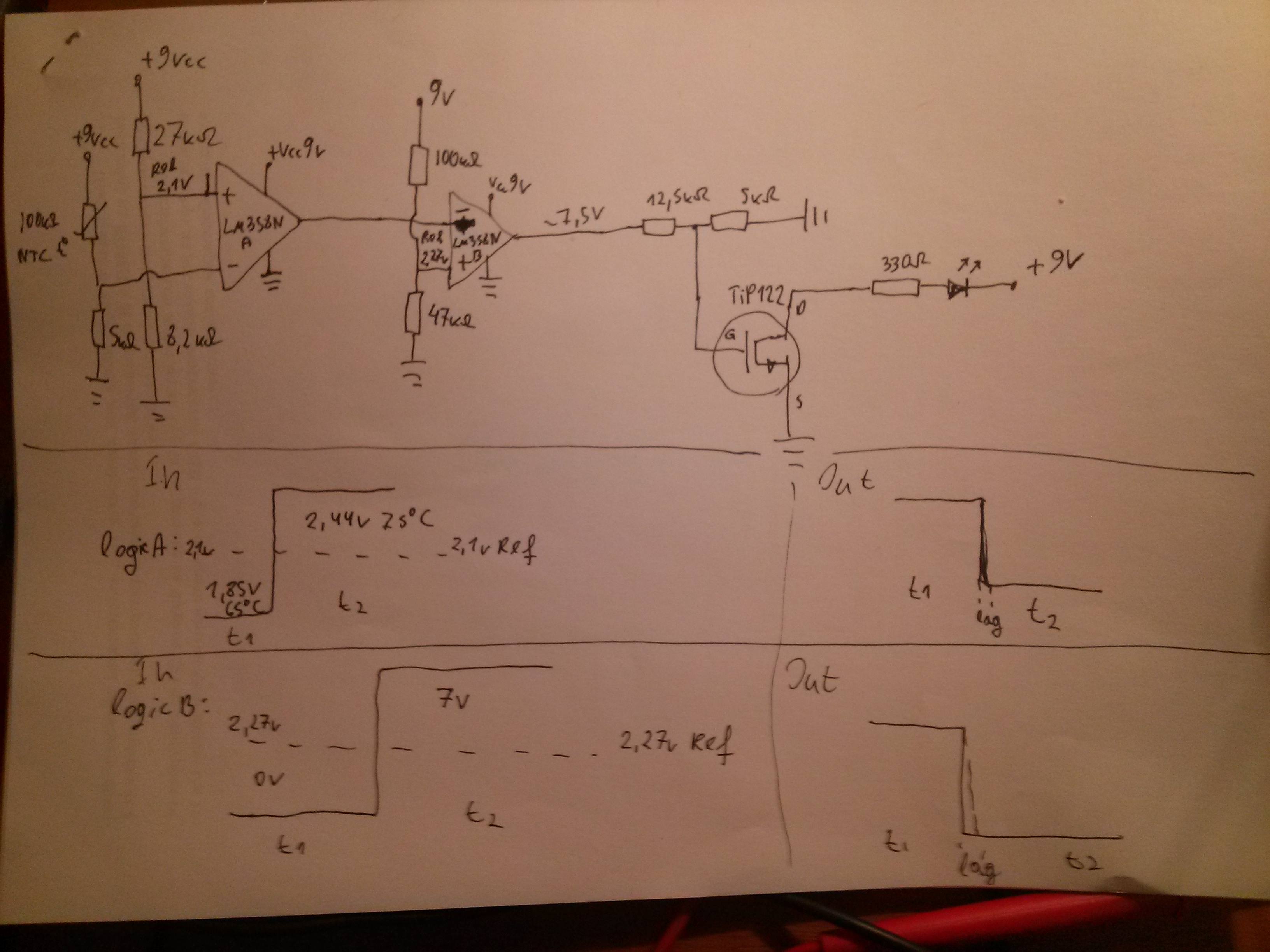

Привет на всички. За съжаление чак днес имах време да седна сериозно на спокойствие да си "поиграя". Резултати има, но обратни на очакваните.
Махнах нпн транзистора и сложих NMOS mosfet AP20T03GJ-HF-3TB. Дадох му от "сигнал" на гейта от изхода на оп-ампа (358N), който гърмеше максималните си 7волта. Добавих допълнителен делител на 2 волта, реално дава 2.2v, защото и изхода от компаратора беше към 7.5в (гледах, че в каталога на транзистора дават от 1.5v до 3v за добро отпушване). Делител: r1 12.5kOhm и r2 5kOhm за да има нищожно пренабрежим ток към маса ~0.4mA. Tок към гейта на транзистора e 0.5мА, по каталог му трябват 250uA(0.25mA). 358N при 7волта output от графиката му видях, че може да даде до 40мА. До тук всичко окей с разликата на това, че компаратора работи само когато референтно ми е - а логическият сигнал +. Един вид когато разменя двата входа тогава работи. При ниска температура включва , при висока извключва. Точно обратното на това което се целя да получа. Сега мисля някакъв буфер с инвертор след компаратора. Току що свърших измерванията и сега сядам да помисля, прибарах и една книга на Атанас Шишков за полупроводникова техника и ще седна малко да обогатя скромните си познания.
Реших и малко да разменя нещата. Ще го пусна да се изключва при ~50градуса и да включва при ~75градуса за да няма включи-изключи през 20-30секунди.
Днес си взех и тример резистори - всякакви до 50кОма, та вече няма нужда да тичам за резистор при всяка нова идея.
П.С. При интерес и идеи казвайте да качвам снимки с моментните резултати и текущата схема.
Поздрави и отново благодаря на хората проявили интерес да ми помогнат с различни решения и идей!

Реших да реализирам инвертор с другия компаратор в корпуса на lm358n, довечера или утре ще пиша с конкретни резултати!

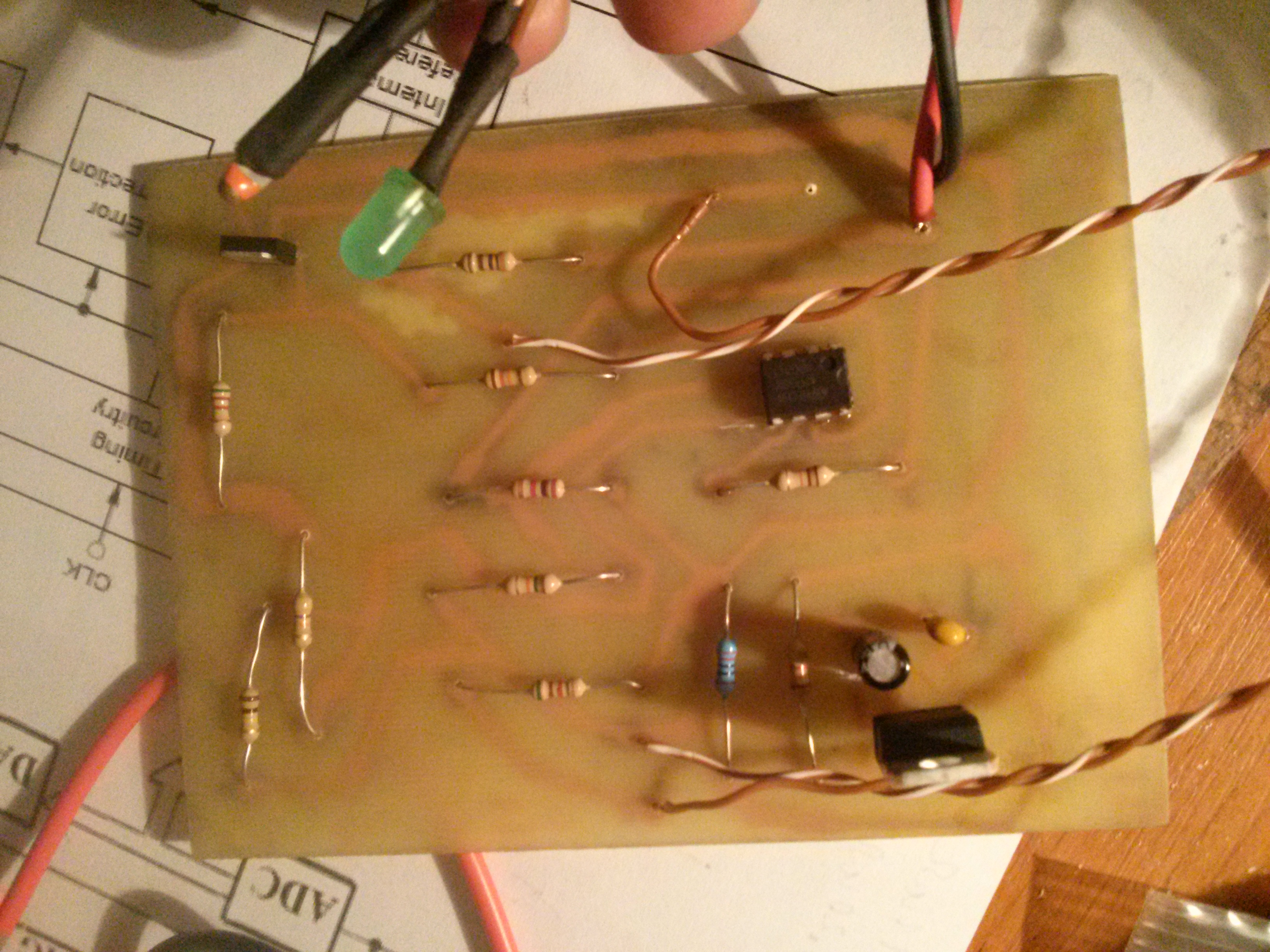

Всичко е готово колеги, благодаря за помощта!
Слагам снимка с готовата и работеща схема (малко ще променя стойностите за 55 - 75градуса само) и ще ецвам на платка тия дни, дори утре при наличие на свободно време.
Прикачам снимка и видео в тубата как работи логиката. Диода блеждука слабо заради околната светлина, но се вижда постояннотоковата консумация от захранването и по-късно пускам мултиметъра с който меря Дрейн към маса, при светване показва 0в, при изгасване 7.5в. Като за пръв самостоятелен успешно работещ проект съм доволен, макар за доста хора да изглежда лесен, то за мен не беше и научих доста неща докато го реализирах.
В покой схемата консумира 1.5мА в работен режим (над 75градуса) 23.6мА
За сега търся с какво да премеря (термодвойка) дали градусите отговарят реално на превключванията, но утре ще помисля от къде да взема термометър сонда или някакъв IR термометър на заем.
http://www.youtube.com/watch?v=PdZZ2GY87V4&list=UUYOuvNRySbpWJDAbMipqqJQ&feature=c4-overview

На схемата липсва положителна обратна връзка, която да създава хистерезиса.... И вместо компаратор може просто да се разменят + и - входовете на първият компаратор...

Ако имаш предвит input -/+ Уви и аз така исках първоначално, но не работеше. Държеше постоянно високо логическо ниво на изхода. Не знам къде беше причината и ще ми е интересно да чуя къде е било препъни камъчето.

Не има предвид ОВ от изход към + вход. Това е резистор, идеята е че като превключи изхода примерно във високо ниво, токът който минава през този резистор променя напрежението на + входа като го прави малко по-високо, съответно ако е превключил на 1 В ще се върне обратно на 1.2 В .. колкото по-голям резистор, толкова по-малък хистерезис.

Пак благодаря за подсещането. Бях забравил за онзи линк още в началото на темата. Вече го реализирах с променен хистерезис и съответно нива на превключване и изключва при 50градуса изключване и вкючва при 75 (поне на теория, докато не намеря начин да премеря корпусната темература на термистора за да разбера дали работи при коректно сметнатите и зададени температури.

Търси с гугъл OA Shmidt Triger - даже по разни сайтове има джавички дето визуално ти показват какво се случва.

Аз го мерих с мултиметъра и при изходно напрежение от делителя на термистора и r2 е около пресметнатото 1.4волта при 50градуса изключва и съответно включва при 2.3 волта. Просто исках да проверя с каква точност мери температурата преобразувана в напрежение и при нужда да калибрирам с r2 в делителя към входа.
