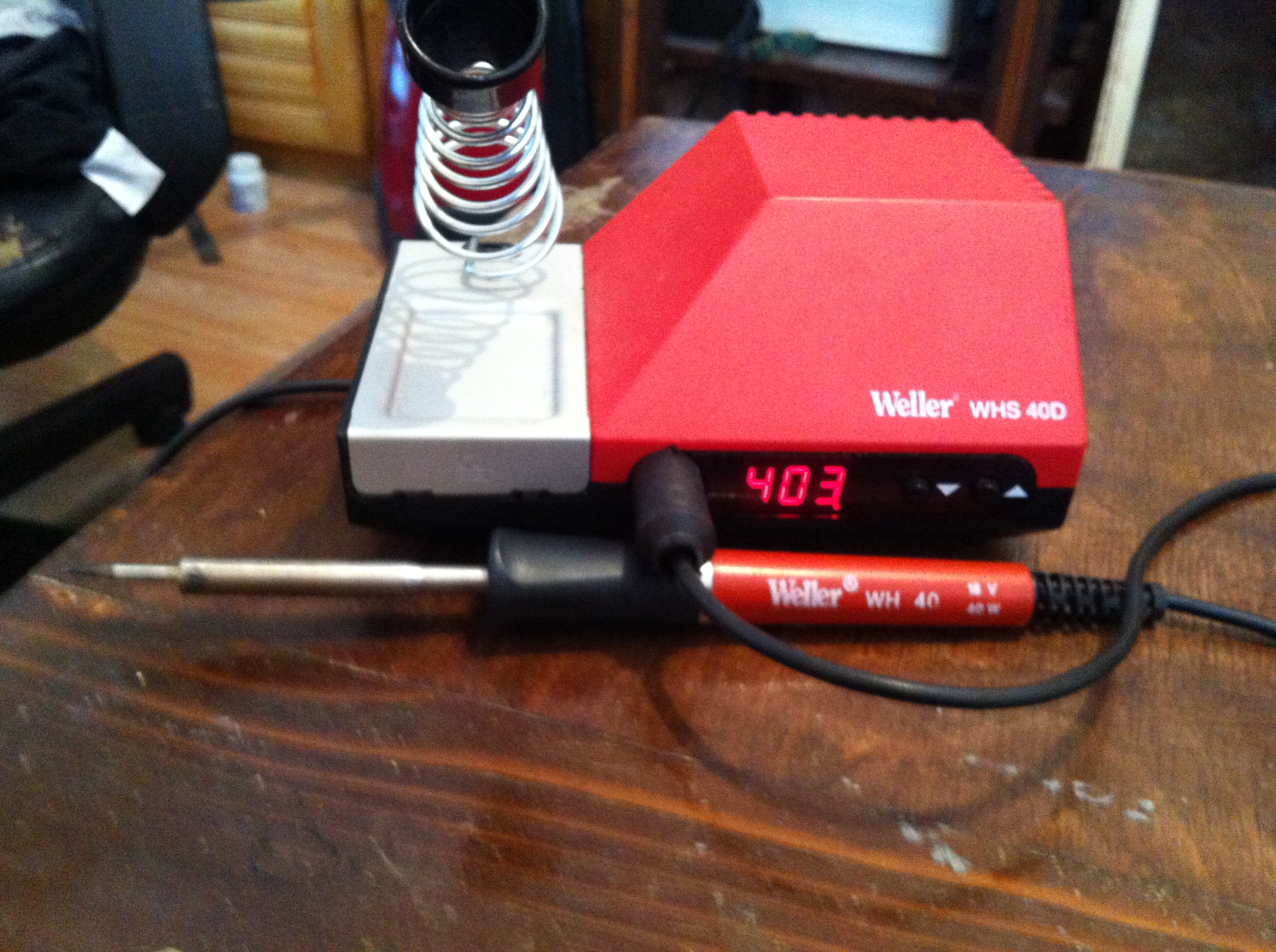

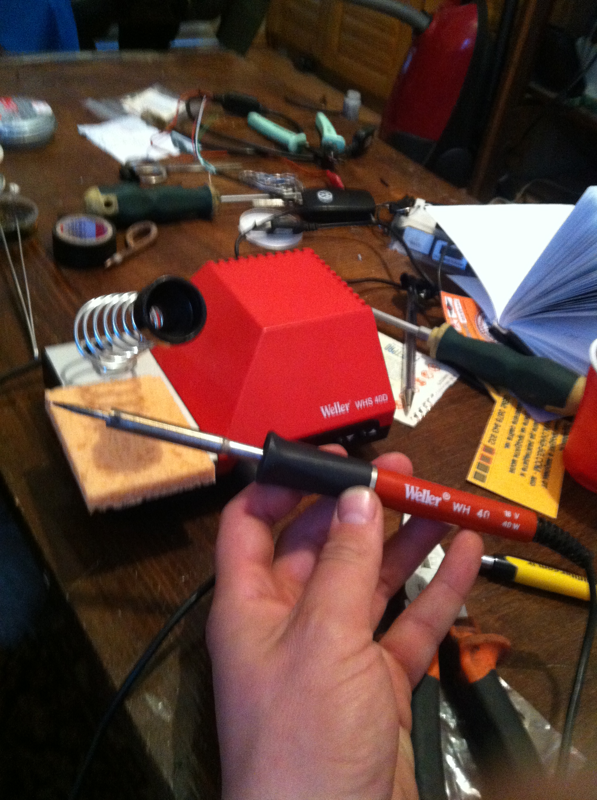

Това ми е отверката .. Сложил съм е да покажа кое смд да снима брат ми както и да е ... а относно поялника с който бъркам е WELLER и не знам като се змисля дали мога да пиля човката защото мооже би има покритие ...

Не го слушай Бонго, само ще скапеш поялника :D .
