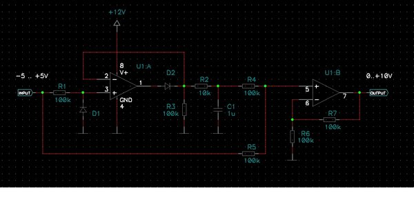

С пиков детектор мосля, че ще стане. Изправяш и филтрираш положителната полувълна на сигнала. Това напрежение го използваш и за офсет на нулата (то е точно половината).
Ако сигналите са ти малки - изправителя ще трябва да ти е активен (за да избегнеш пада върху изправителния диод).
Разбира се, ще трябва да предвидиш и някакво разреждане (през резистор) на "филтриращия" кондензатор зареждан до пиковото напрежение. Това ще ти задава "времеконстантата на възтановяване".
Времеконстантата на заряд можеш да я зададеш с друг резистор през който да зареждаш въпросния кондензатор.
Кофтито на тези схеми е, че им трябва време за установяване.

Мнение Re: shift на аналогов сигнал AC/DC
Тази схема отговаря на условията ти (само си оправи времеконстантата на пиковия детектор според нуждите ти)
Усилвателя ще е добре да е раил то раил (поне към маса) по вход и изход.
Shifter.jpg [ 130.16 KiB | Прегледано 1849 пъти ]
Пон Авг 19, 2013 4:12 pm
