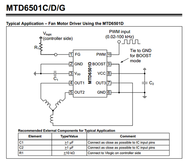

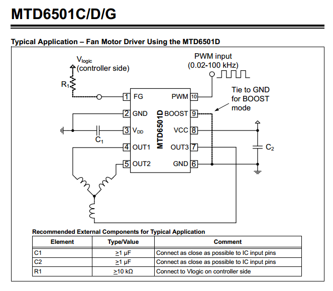

Мнение Re: Драйвър за 3-фазов DC мотор от хард диск
Значи ще се пробвам с MTD6501D по прикачената схема. Ще сложа и Boost-a и ще подам 12V, мисля че толкова се подаваше към управляващите схеми, и с пада, реално към моторчето отиват 8-9V (ако не греша). Ще си взема няколко броя от Mouser и ще тествам :) Самата интеграла ако свърши работа ще е чудесно. Малка е и със супер проста схема за подкарване :) Само ще трябва и да прочета, как да открия кой от изводите на мотора на коя намотка отговаря.
P.S. FG нали може и да не го следя в контролера?
Untitled.png [ 58.77 KiB | Прегледано 1734 пъти ]
Пон Май 20, 2013 9:13 am
Мнения: 877
Пад на напрежение няма къде да се отложи, ако подадеш на мотора 12 волта, те ще бъдат приложени и към намотките.
Изводите определяш с омметър за да отделиш звездния център, а посоката на въртене- чрез размяна на 2 от фазите. Някои моторчета са свързани в схема триъгълник, там няма и какво да определяш.
