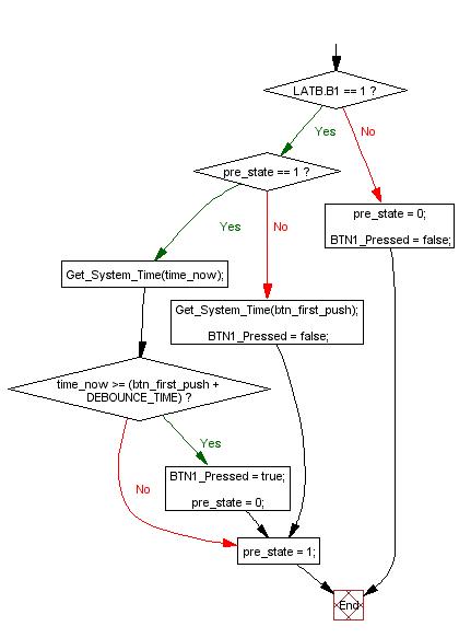

Мнение Re: Помощ за програма за бутон
Прегледай следния код, и се постарай да разбереш как работи логически.
После ще ти дообясня:
if (LATB.B1 == 1)
        if (pre_state == 1)
            Get_System_Time(time_now);
            if (time_now >= (btn_first_push + DEBOUNCE_TIME))
                BTN1_Pressed = true;
                pre_state = 0;
        else
            Get_System_Time(btn_first_push);
            BTN1_Pressed = false;
        pre_state = 1;
    else
        pre_state = 0;
    if (BTN1_Pressed == true)
        PORTC.B1 = 1;
Засега бутонът ще генерира събитието BTN1_Pressed = true; през интервал DEBOUNCE_TIME,
но как да се избегне това по нататък....
Благодаря за помоща, ще разгледам кода и ще го разгадавам!
Чет Мар 28, 2013 10:47 pm
Мнения: 1680
bgeorgiev написа:
Абе аз в бързината малко съм го и посбъркал, LAT и PORT трябва да са разменени, има и още една грешка, ама може да пробваш да я намериш сам.
