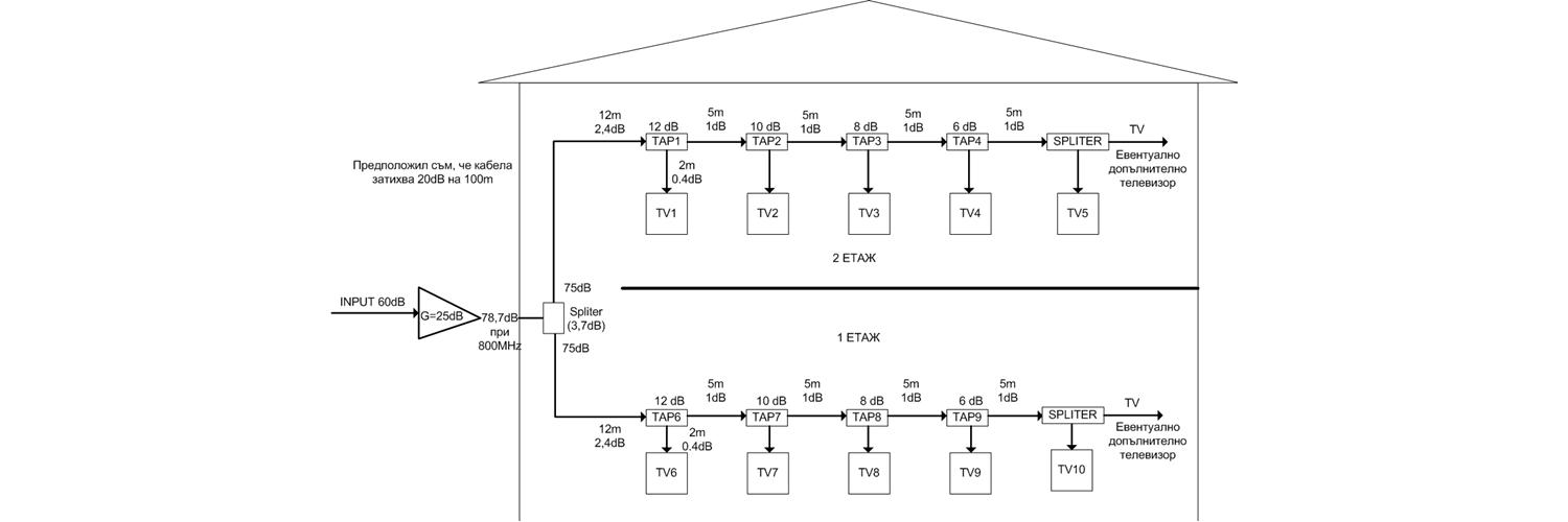

Аз този от ДТк който купих беше на 36 dB усилване с корекция на АЧХ цената 80 лева. Долу съм публикувал горе долу какво съм правил на морето. Вижте сметките мисля че някъде съм написал някоя глупост но нямам време да коригирам картинката. Зависи какви части ще се намеря и се преизчислява
CATV.jpg [ 45.06 KiB | Прегледано 1643 пъти ]
