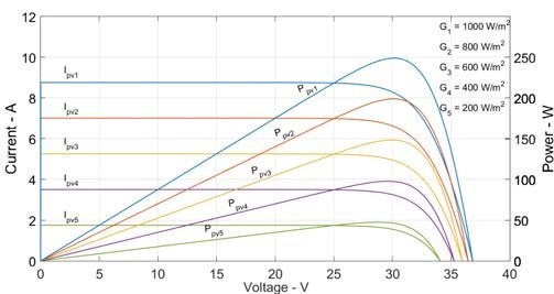

На всичко дето го изписах да бяхте погледнали в гугъл една VA характеристика на панел. На тази има нанесена и мощността и се вижда защо се прави цялата тази гимнастика. Ако не се съгласуват панела и консуматора, обикновено се влиза зоната където мощността пада рязко. Даже на тази крива са много плавни. С панела с който аз работих напрежението се сриваше много рязко. Говоря за разлика от 100-200 миливата.
Current-Ipv-x-Voltage-and-Power-Ppv-x-Voltage-characteristic-curves-of-the-solar-PV.jpg
Current-Ipv-x-Voltage-and-Power-Ppv-x-Voltage-characteristic-curves-of-the-solar-PV.jpg [ 34.46 KiB | Прегледано 2905 пъти ]
