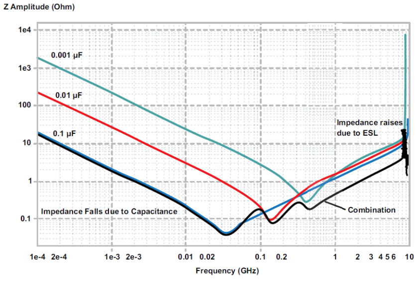

керамиките са за друго нещо
3-cap.PNG [ 281.96 KiB | Прегледано 8370 пъти ]
1 nF GRM033R71C102KA01
10 nF GRM15XR11C103KA86
0.1 μF GRM155R71C104KA88
в съвременните PMIC чипове, усилвателя на грешката е нарисуван в блоковата схема с едно триъгълниче, като ОУ, но в същност е DSP. колкото канала - толкова DSP-та.
примерно 3+2 фази за до 120А CPU + 4 DIMM-a
мери се тока върху всеки дросел (за всяка фаза) и после общия ток през шунт. на всяка фаза електролит + 3 керамики, после още един комплект на общия изход. и това е само около PMIC-a, около проца има още.
големия чаршаф е под NDA

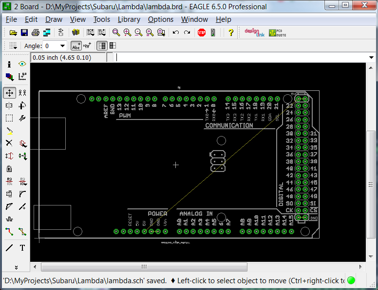

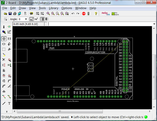

Въпрос за Eagle: тая цялата платка е компонент от библиотека. Мога ли да я разбия на части, за да изтрия някои неща?
brd.jpg [ 263.79 KiB | Прегледано 8263 пъти ]
Сря Авг 29, 2018 9:06 pm
Мнения: 30960
Хммм ... е за йъгъл не знам къде точно, но във всяка програма имаш и редактор на компоненти, така че трябва да можеш.
Сря Авг 29, 2018 9:27 pm
Мнения: 8417
Е и тука има, ама не ща да си редактирам библиотеката. А вече е късно да я копирам при проекта. :(
Сря Авг 29, 2018 9:34 pm
Ами на Протел-а като цъкнеш на компонента в реалната платка има отметка "lock primitives", това са частите падове чертички и др. Като я махнеш можеш да ги местиш. Тук вероятно има нещо подобно.
Пет Авг 31, 2018 12:37 am
Мнения: 8417
Абе в крайна сметка го направих по трудния начин. :) То друг май няма.

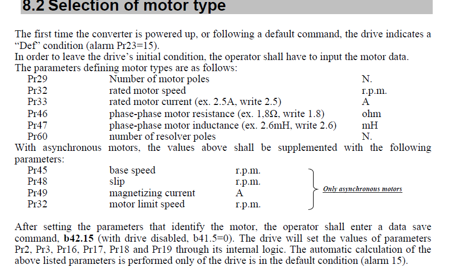

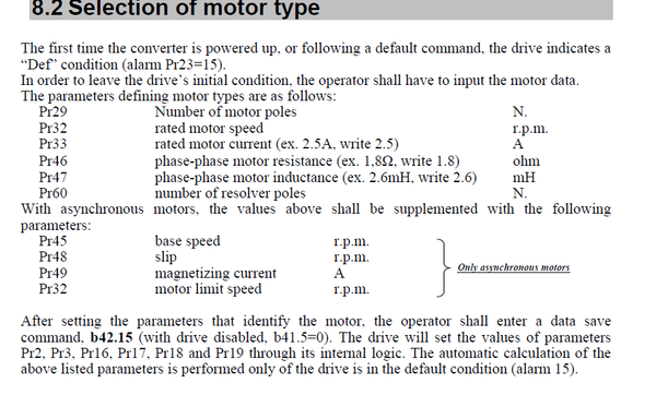

И аз да задам един тъп въпрос :)
Имам серво драйвер който може да управлява както безчетков DC мотор така и трифазен AC асинхронен мотор . Въпроса е можели обикновения асинхронния мотор да работи като серво ?
Чет Сеп 06, 2018 9:59 pm
Мнения: 8417
Ми за серво ти трябва обратна връзка, има ли я, според мен всеки мотор става.
Пет Сеп 07, 2018 11:26 am
Мнения: 774
Да ще му куплирам енкодер както и външно допълнително охлаждане. Мотора е 7.5kw и оборотите май бяха 1460 .
Остава втория проблем въвеждането на параметри .
Идята е стругчето да заработи и като фреза :D

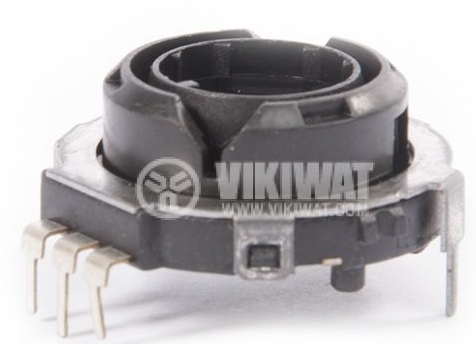

Защо за разлика от потенциометрите няма енкодери (обикновени) с ос по-дълга
от 20-25 см. Като че ли всичките са предвидени да се монтират винаги на самия лицев панел и разстоянието от панела до платката да е много малко. Или аз нещо недодявам. А тези които са безосови са със странно закрепване на оста. Примерно как
се закрепва ос на този енкодер :
Untitled.jpg [ 33.27 KiB | Прегледано 7875 пъти ]
Вто Сеп 11, 2018 4:01 pm
Мнения: 30960
Не е ли по-лесно да удължиш оста на един нормален, варианти много, като почнеш от маркуче, минеш през лустър клема и стигнеш до стандартни детайлчета за удължаване, кеф ти гъвкаво, под ъгъл, не съосни...
