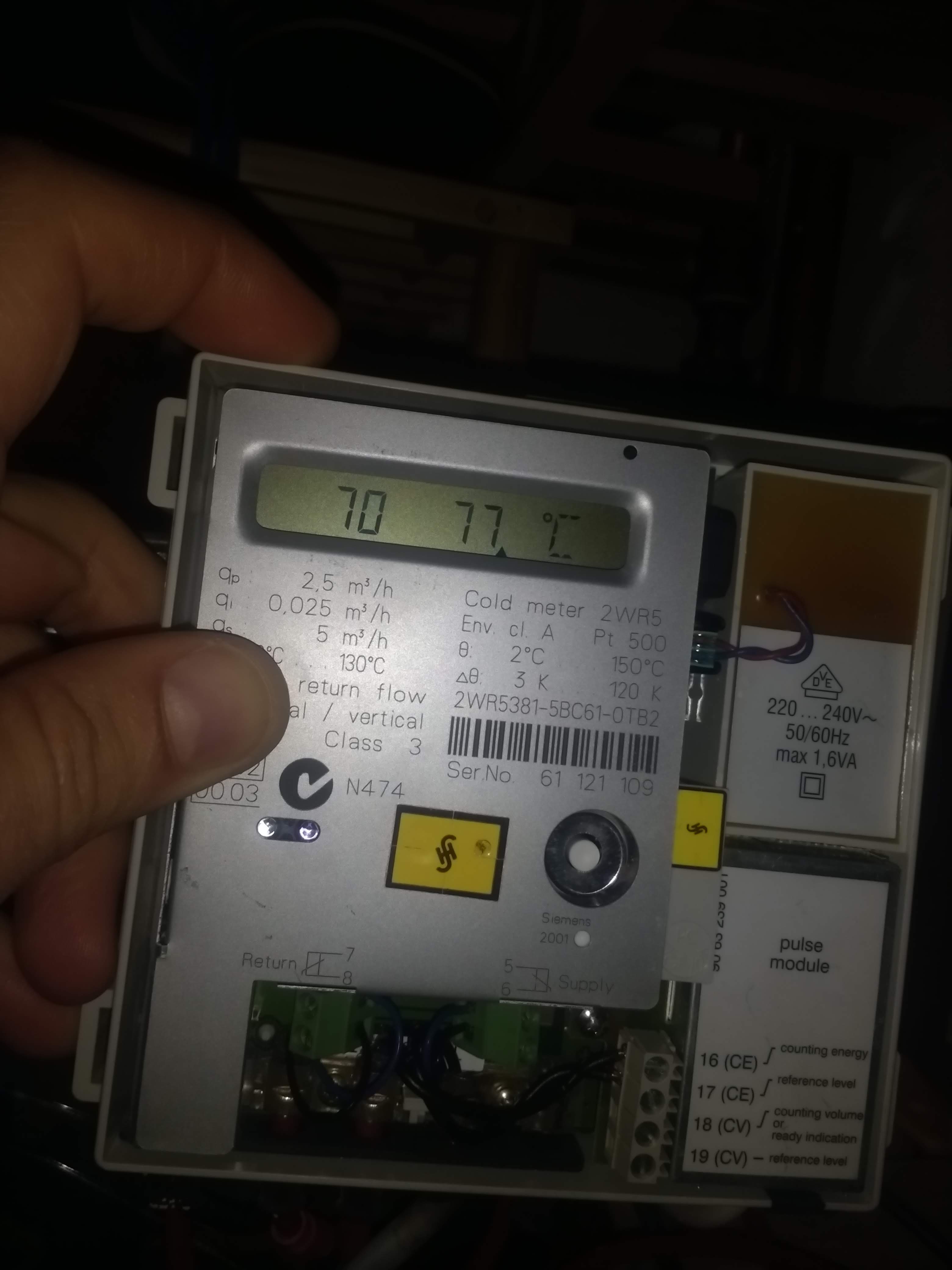

Топломерът не работи (от няколко месеца), четох му указанието, и се оказва, че:
The flow rate, the heat output, and the differential
(temperature difference) are acquired with the
correct sign. If the lower response limit is violated, a
u is displayed in front of the value. The current
temperatures are displayed as integer values in °C
together on one display line.
Ето какво показва дисплеят:
Според указанието "the lower response limit is violated". Проверих температурните датчици PT500:
Return: 598Ω = 51° C
Supply: 602Ω = 53° C
Изглежда си работят, метърът отчита и поток. Къде да търся повредата?

Този lower response limit какъв е? На мен ми звучи като минималната температурна разлика за да се 'завърти' топломера. Ако е обозначен като ΔΘ на снимката го дават 3..120 градуса. Съответно всичко си е ОК според мен. Просто консумираш в момента енергия под прага на задействане на топломера.

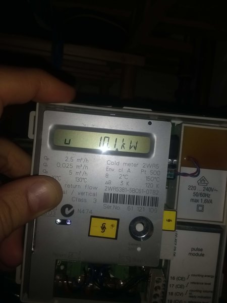

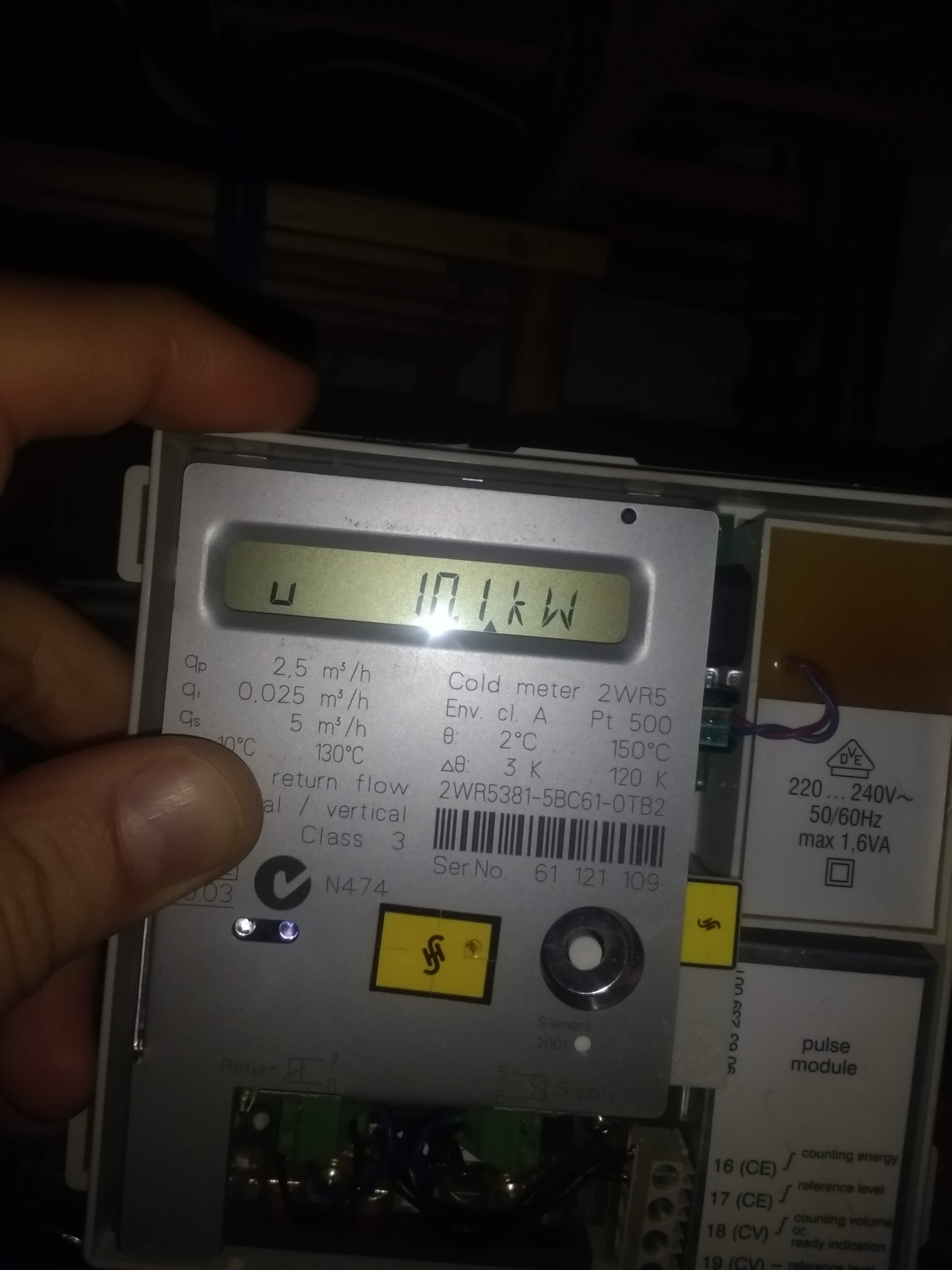

Не мога да намеря какво точно е lower response limit. Топломерът върти, отчита достатъчна температурна разлика (10 градуса) и поток над 1m3/h. Мисля, че q1 (0.025m3/h) е минималния поток. Като пусна да се нагрява топлата вода, моментната мощност скача до 20kW, обаче това не се акумулира и метърът не отчита потребление.

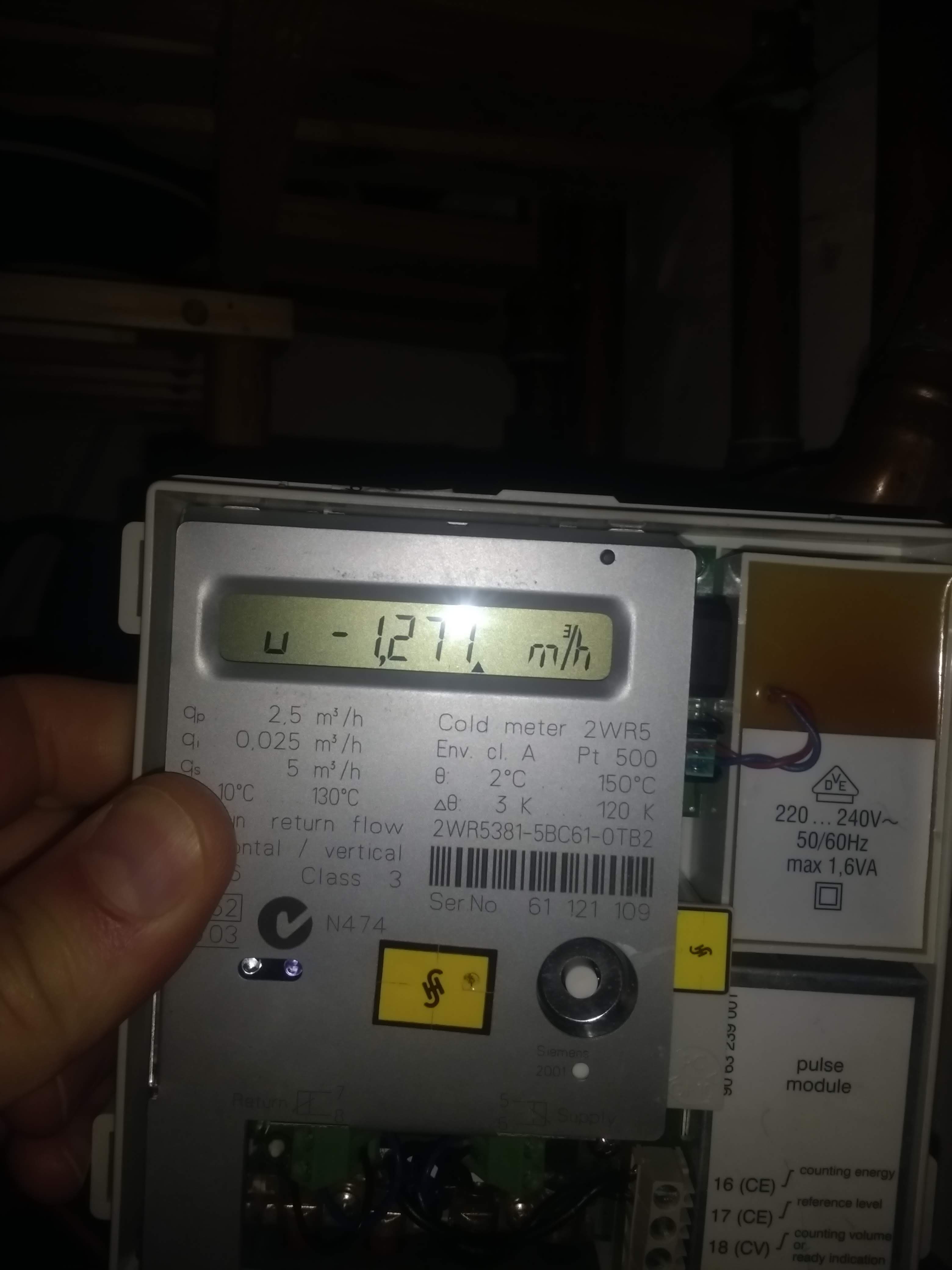

Температурната разлика защо е с отрицателен знак? Да не би да са разменени местата на сензорите за температура? Или вход - изход на топломера?
Би трябвало Return temp да е по-ниска от flow temp за да има разход на енергия.

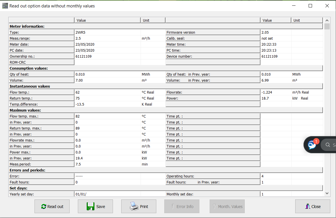

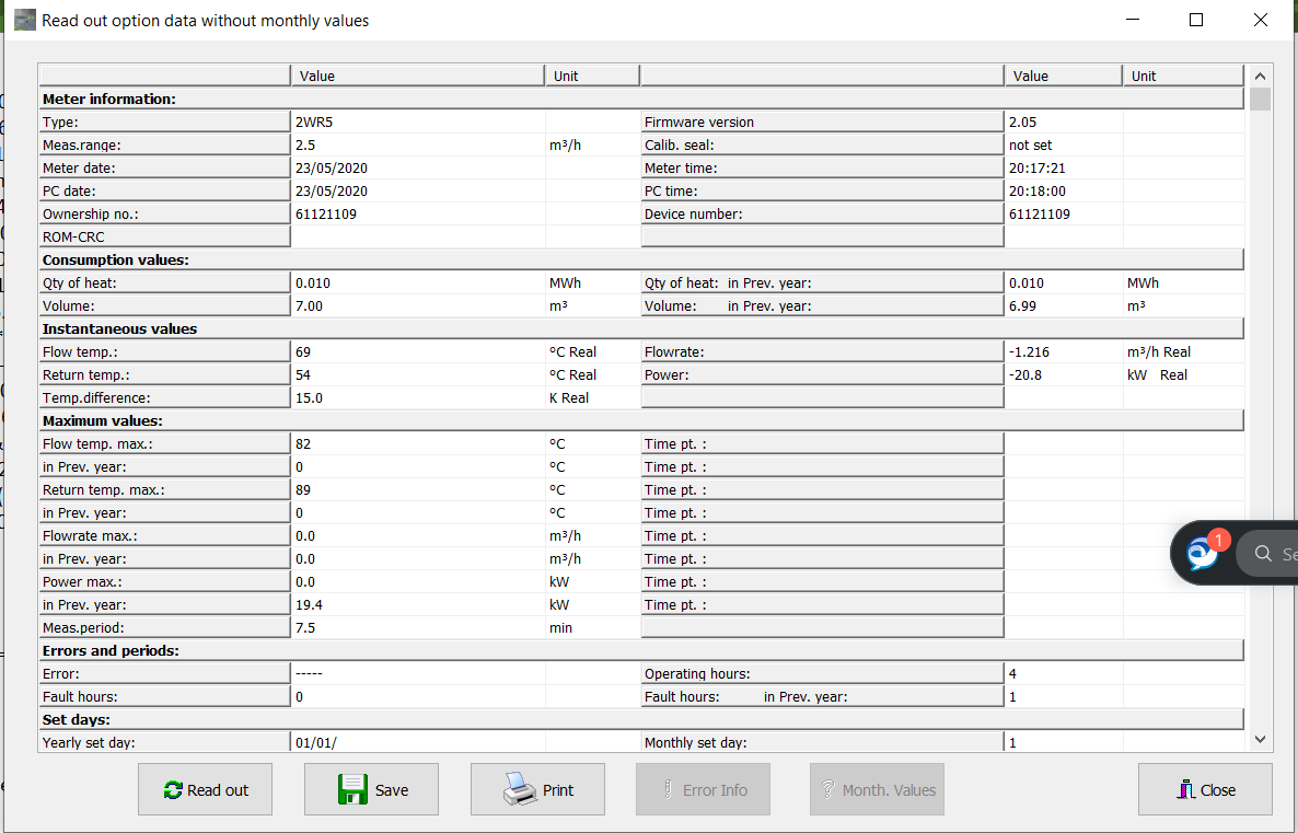

И аз се чудех за това. Метърът е монтиран на тръбата, която връща водата към централната система, и съответно потокът е с негативен знак. Температурната разлика също е с негативен знак, и енергията е с позитивен.
Response Limit е 20% от qi (20% * 0.025m3/h).
Някой да има UltraAssist Profi? Това е софта за четене и конфигурация на метъра, аз успях да намеря обикновената версия само.

ДедоБоре, тя мощността си е положителна и сега, виж полето Power в прикачената снимка. Потокът и температурната разлика са с еднакъв (отрицателен) знак. Пробвах да разменя сензорите - мощността стана негативна, защото температурната разлика беше с положителен знак. Чудя се дали топломерът не акумулира точно защото е инсталиран наобратно и потокът е винаги с отрицателен знак. Ако това е вярно, тогава обяснява защо през годините си е работил без проблем, въпреки че дисплеят не показва акумулирана мощност и поток. Сега като го написах осъзнавам колко тъпо звучи.
Топломерът е за мои нужди - в блока има един праисторически газов котел и всички апартаменти имат ей такива топломери, и домоуправителя отчита консумацията през пулсовия изход. Ако беше на някоя топлофикация, изобщо нямаше да се занимавам.
Последното, което ми остава да пробвам, е да сложа пулсовия изход в тестов режим и да видя дали има нещо на изхода. Може самият пулсов модул да е изгорял. То не че има какво да направя в този случай.

Успях да вкарам модула в "Ready Indication", според указанието "the meter outputs ready pulses in cycles over the second output, as long as there's no fault in the meter". Импулси на въпросния изход има, ама значи ли това, че няма никъде повреда... :)
