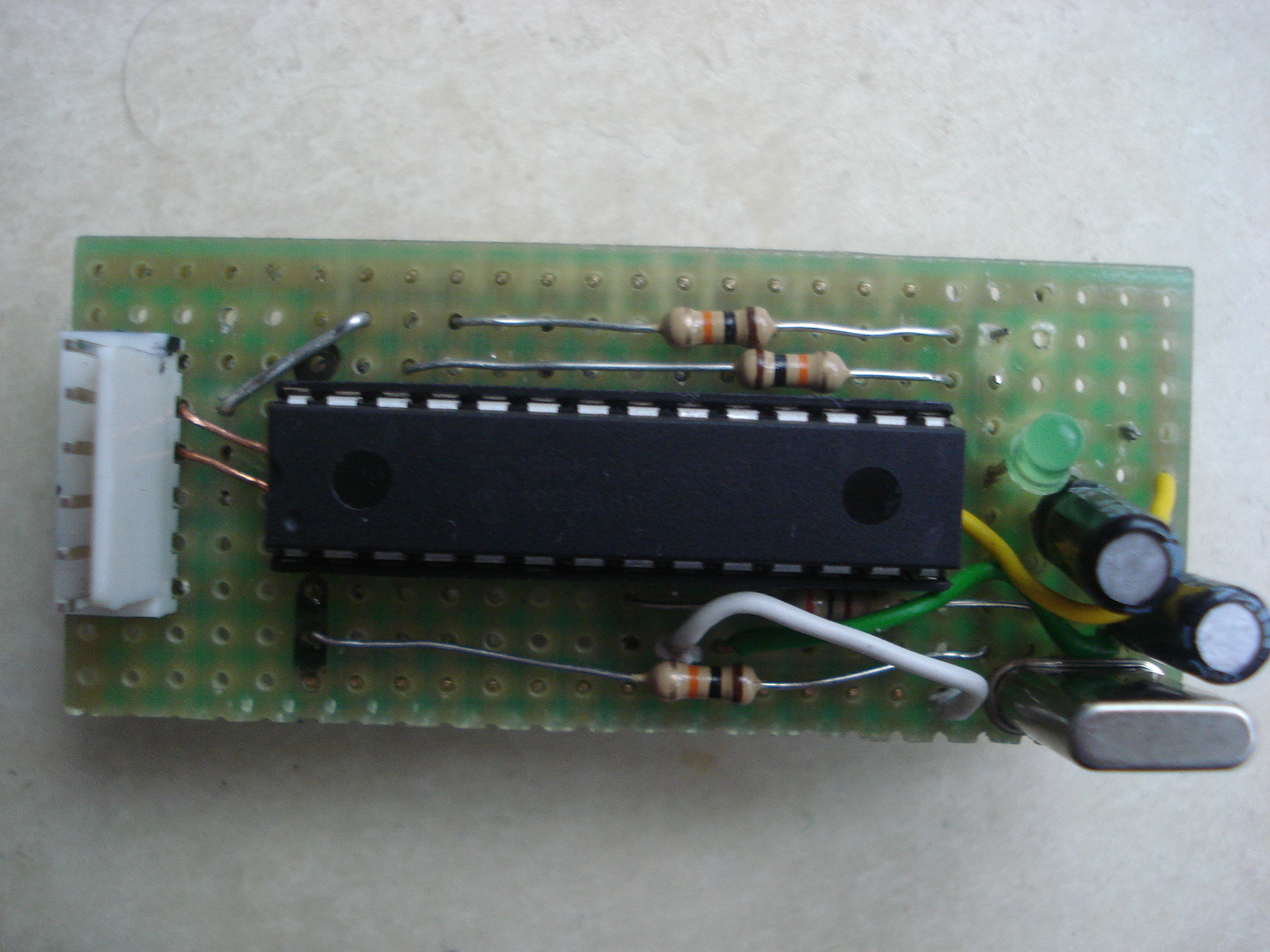

Пуснах го на захранването на платката, обаче ми дава че нямало Vdd 8O Ама има си, светва си дисплея, контраста е ок, всичките светодиоди светят (тези по захранванията) .... и така не става.

Програмирал съм 876 даже с JDM. За да няма VDD, или липсва това напрежение, или не стига до програматора та да го премери.Според мен няма коректна връзка между таргета и програматора. Или кабела, или конектора, или си объркал някой крак, или си разменил някоя връзка. Просто няма начин да няма начин. Проследи си връзките отново!

Мда, VDD на таргета и на програматора трябва да са свързани за да го познае че е на собствено. Пак питам : сигурен ли си че пика е все още здрав?

Ще ги видя, ама утре вече. Обаче като го пусна на захранването на програматора си ги дава 5те волта. А и пък нормално ли е ако го няма Vdd-то всичките работи да си работят :?
А как да разбера пък ако не ми работи ПИКа (макар че не виждам прична да не е здрав, никъв зор не е виждал ... ама знам ли ...)

Да не си подредил ICSP конектора на таргета наопаки? Премери на кои изводи програматора пуска напреженията! Пусни снимки в близък план на твойта платка от двете страни!

А за ICSP -то се блещих бая в пдф-а, щото първия път действително бях обърнал PGD и PGC, или пък втория .. че няколко пъти ги разпоявах и запоявах като не стана веднага. Утре ще снимам платката, ама едва ли ще се разбере нещо :oops:

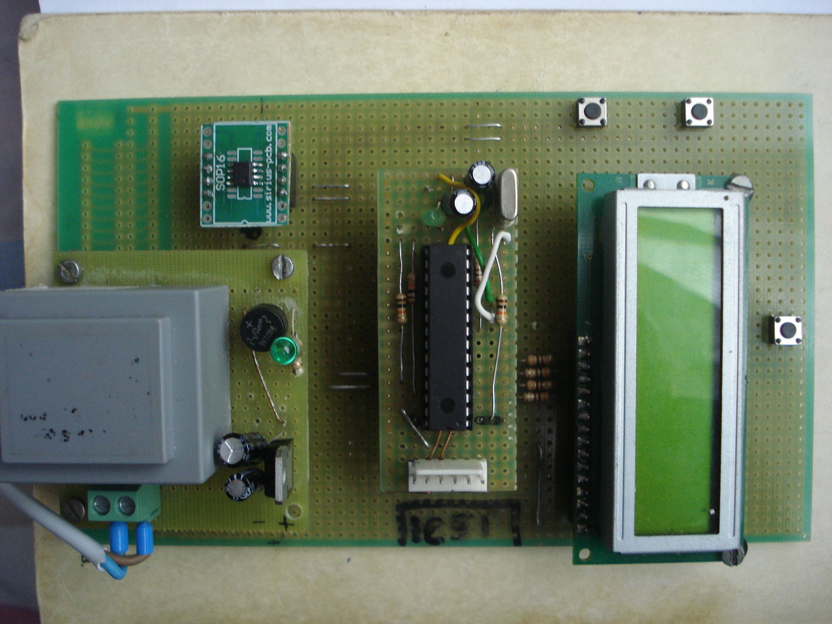

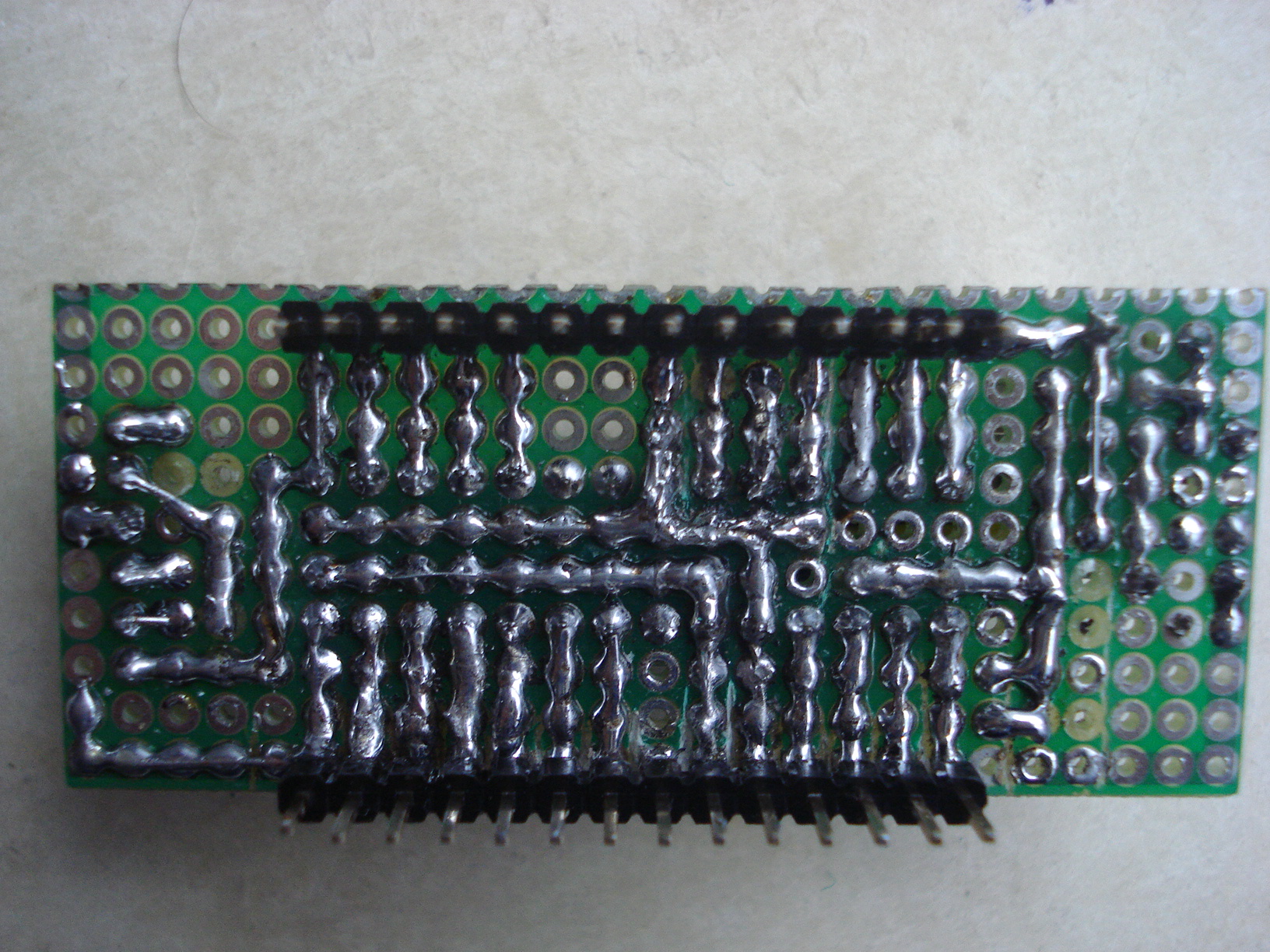

Ето възможно най-ясните снимки които направих. Довечера ще подълбая из връзките и ще видим дали нещо ще излезе.

Тез електролитни капове за кварца ли са ? ;)
Чет Окт 28, 2010 1:07 pm
Регистриран на: Сря Юли 28, 2010 1:34 pm
Мнения: 58
ахаа :) грешно ли е?
Чет Окт 28, 2010 2:10 pm
Не, бе просто си сложил много малки. Можело е и 4000uF да сложиш. Ама де да знам, да не са почнали електролити по 22pF да правят?
Чет Окт 28, 2010 2:28 pm
Мнения: 1503
определено е грешно. почети из даташита, ще ти светне :)
но не съм сигурен че това има отношение към програмирането. т.е. мисля, там се тактува от PGC-то и хич не го боли за тоя кварц. все пак някой пикаджия да си каже кой го клати при програмиране/триене?
Чет Окт 28, 2010 2:29 pm
И да са 22pF, ESR им ще е доста голямо.
sigkill правилно е насочил glupcho. Нека първо направи схемата, коята е дал и после да пробва пак.
Чет Окт 28, 2010 2:31 pm
Ми аз доколкото съм запознат при хардуерно програмиране го клати съвсеееем отделна логика дето няма нищо общо ни с ядрото ни с кварца. Така, че би трябвало поне програмирането да работи. Че не тръгва да прави нещо то е ясно. В тая ситуация има три варианта : 1. Прецакан чип (малко вероятно); 2. Грешно вързан чип (много вероятно); 3. Неработещо ICD2 (тука не знам как стои въпроса).
Може и фърмуеъра на ICD-то нещо да не си кореспондира читаво с MPLAB-а, ама в тоя случай MPLAB-а трябва да си каже и да си флашне сам контролера на програматора. Поне така прави с пиккит-а.
Чет Окт 28, 2010 3:11 pm
Мнения: 58
Лошо, народеее, лошо! Не стига че са електролитни, ами не са и пико, ами микро :( Идея си нямам де съм гледал като ги слагах Опасявам се, че много сериозно почнах да си оправдавам ника, а го сложих с идеята да го опровергая :oops:
Отивам да си купя свестни кондензатори да поправя омазаното.
Довечера ще пробвам програматора на друга платка( работеща) , и ако пак не става ще го нося да го "лекуват".
