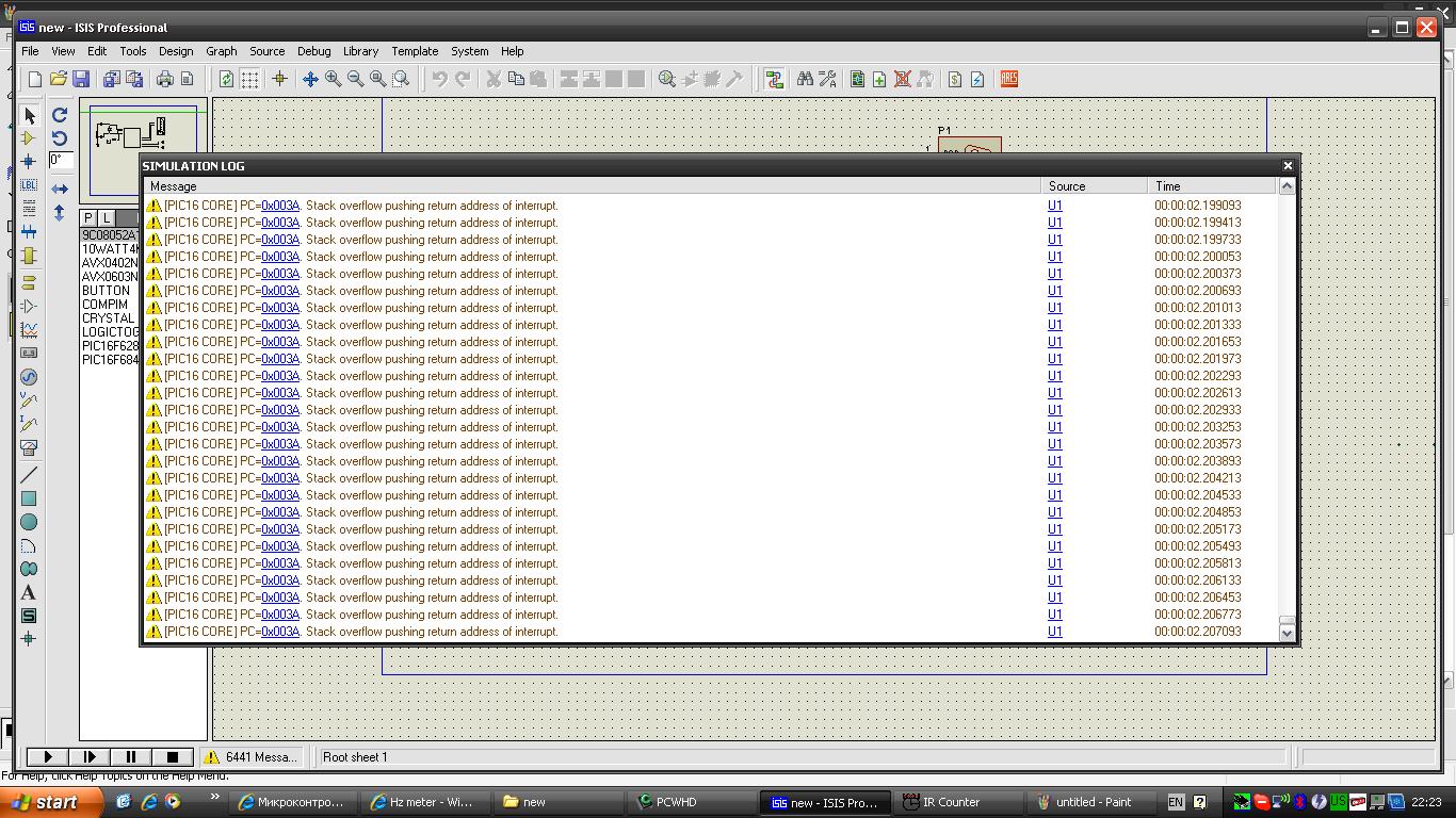

darkshy написа:
И това дето казахте за прекъсването го направих така:
unsigned int chk=0;
void prekasvane() {
chk=1;
void main() {
while(1) {
if(chk)
printf(...);
chk=0;
, но не става и протеуса ми дава нещо за стека (не помня какво беше). :)
Добре, преместил си код от асинхронна event driven нишка в основната нишка. Слошил си флаг, chk, който манипулираш и в двете нишки. Първо трябва да обявиш променливата chk като volatile. За да няма недоумения след оптимизацията.
Второ, когато я манипулираш в по-ниско приоритетната нишка(основната) трябва да забраняваш прекъсванията. Нещо такова:
Disable_IRQ();
chk = 0;
Enable_IRQ();
Говорим принципно. Конкретната реализация може да си има някакви особености.
Чет Мар 25, 2010 12:41 pm
Мнения: 3754
volatile unsigned int chk=0;
Чет Мар 25, 2010 1:05 pm
Мнения: 391
еми разбрах ви, но пак нестава:
#include "main.h"
#define d1 PIN_B6
#define d2 PIN_B7
unsigned int32 in=0;
unsigned int32 out=0;
char tmpc;
#int_RDA
void  RDA_isr(void)
   disable_interrupts(GLOBAL);
   chk=1;
   enable_interrupts(GLOBAL);
void main()
   setup_timer_0(RTCC_INTERNAL|RTCC_DIV_1);
   setup_timer_1(T1_DISABLED);
   setup_timer_2(T2_DISABLED,0,1);
   setup_ccp1(CCP_OFF);
   setup_comparator(NC_NC_NC_NC);
   setup_vref(FALSE);
   set_tris_a(0b00000101);
   set_tris_b(0b01000011);
   port_b_pullups(FALSE);
   enable_interrupts(INT_RDA);
   while(1)
      if(chk==1)
         tmpc=getc();
         if(tmpc=='d')
            in=0;
            out=0;
         else if(tmpc=='g')
            printf("-%lu-%lu-\r\n",out,in);
         chk=0;
      if((!input(d1)||!input(d2)) || (!input(d1)&&!input(d2)))
         delay_us(500);
         if(!input(d1)||!input(d2))
            if(!input(d1))
               out+=1;
            if(!input(d2))
               in+=1;
            if(!input(d1)&&!input(d2))
               out+=1;
               in+=1;
            delay_ms(1000);

darkshy написа:
Не си разбрал много.
darkshy написа:
void  RDA_isr(void)
   chk=1;
Това е нишката с по-висок приоритет. Няма нужда да забраняваш/разрешаваш тук прекъсванията.
И тези препоръки не бяха за грешката с която те наплюва Proteus-a. За нея пикоборците да кажат.

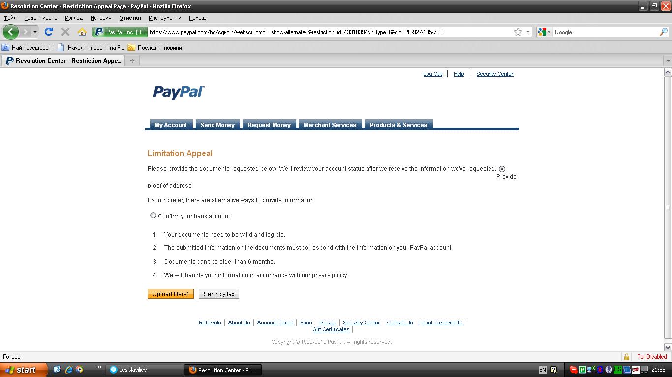

Защо тези от PayPal ми ограничиха акаунта и сега изкат да докажа адреса ми?
Как да го докажа?
Why is my account access limited?
Your account access has been limited for the following reason(s):
Mar 28, 2010: A recent review of your account determined that we require some additional information from you in order to provide you with secure service.
(Your case ID for this reason is PP-927-185-798.)
Mar 28, 2010: Our system requires further account verification.
(Your case ID for this reason is PP-927-185-823.)

Въведе ли си кода от пробната транзакция?
Иначе и на мен адреса ми го дава че не е проверен, явно за БГ е така /пише че не е проблем/.
Нед Мар 28, 2010 10:20 pm
Мнения: 391
Да въведох го. Всичко стана verified. После бях си сложил и VbV (3D) (Verified by Visa) парола на картата. Може ли да е от това?
Ангел Димитров 95
Пон Мар 29, 2010 12:06 pm
Мнения: 2017
Местоположение: Котел
Едва ли. Адреса въведе ли си го? Въобще не ми стана ясно какво ти е ограничено. Какво пише за case case ID f PP-927-185-823?
