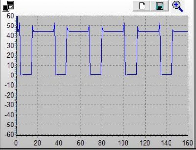

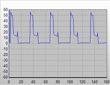

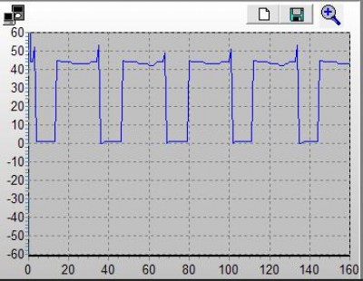

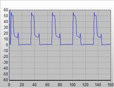

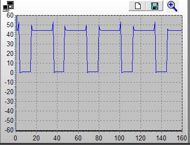

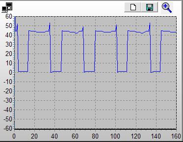

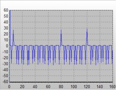

Окей, ето графиките:
Коментар на файл: Дрейн в активен режим, т.е. другия край на бобината е свързан с +13.5V
На скалата: 60 = 60V
drain-p.jpg [ 22.08 KiB | Прегледано 1534 пъти ]
Коментар на файл: Дрейн без ток
На скалата: 50 = 15V
drain-np.jpg [ 24.22 KiB | Прегледано 1534 пъти ]
Коментар на файл: Гейта с ток през бобината
gate-p.jpg [ 22.95 KiB | Прегледано 1535 пъти ]
Коментар на файл: Гейта без ток през бобината
gate-np.jpg [ 23.02 KiB | Прегледано 1536 пъти ]
Пон Сеп 14, 2009 10:54 pm

Конкретно графиките са взети от IRF1405. Честотата е ~125 Hz. Съпротивлението е 1.8R, индукцията не я знам и даже не знам как може да се измери. :)
Пон Сеп 14, 2009 10:57 pm
Мнения: 1539
Времената микросекунди ли са?
Вържи последователно на бобината съпротивление 1ом (или по-малко,няколко 1ом в паралел) и смъкни диаграма от него. От там ще излезе тока а може да се сметне и индуктивността.
- наистина ли честотата е 125Hz?
