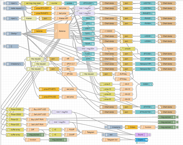

С node-red може да се правят много неща и е тип визуално програмиране с готови блокове, но ако липсва нещо то лесно може да се допише на javascript във блока функция. Аз от доста време го изучавам и на негова база имам направена моя платформа за чешене на крастата ми свързана с криптовалути. На долната диаграма е показана част от система която извлича данни от няколко криптоборси, преобразува ги, анализира ги и дори може да вземе решение да постави или отмени поръчки. Същевременно следи прихода, консумацията и управлява риг-а ми с видеокарти и ако примерно има проблем може да го рестартира чрез смарт контакт който спира тока на цялата машина. Генерира web интерфейс с графики и всяка нужна ми информация, може да ми изпраща съобщения през telegram или Alexa спийкър.
За връзка и извличане на информация използвам API функции на услугите към които е свързано а тези които нямат чрез web scraping на техните страници.
Цялото това нещо работи върху raspberry като всички данни се пишат във файлове и при рестарт се извличат от тях за да няма загуба на данни.
До сега почти не съм срещал нещо което да не може да се направи с node-red и най хубавото е че всеки може да си го направи както иска. Има голяма community която пише всякакви "блокчета" или готови последователности от блокчета (flows)
С node-red може да се направят уникални неща но според мен това е предназначено за прототипиране защото много бързо може да се направи някаква функция но едва ли може да се ползва за сериен продукт.
Ако някой иска да го изпробва без да прави инсталация може да го ползва в облак безплатно с лимитация до 50 блокчета и 24 часа време за изпълнение след като се разкачите от облака. След това може да се инсталира на доста платформи. При инсталиране на raspberry има готови блокчета за работа с неговата периферия - примерно свързах LCD дисплей по I2C и с няколко клика може да се визуализира инфо на него. Има разни готови проекти за домашна автоматизация но не съм ги разглеждал детайлно https://hackaday.com/2020/01/15/automat ... h-of-mqtt/
node-red.png [ 202.66 KiB | Прегледано 2951 пъти ]
