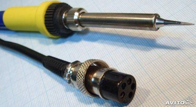

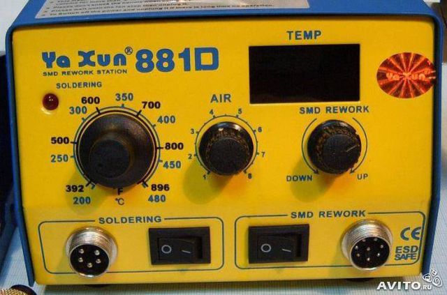

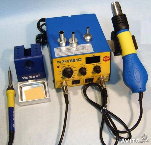

Предстои ми закупуването на поялна станция с топъл въздух и се спрях на този модел.
Ако някой го е ползвал нека изкаже мнение ...
Реших да си взема станция с вентилатор в ръкохватката от гледна точка на здравина ... Другите знам че са по нежни ... Какви са предимствата и недостатъците
Благодаря

Поялника почти няма да се ползва имам и weller whs 40d ...
С какво този поялник е по добър и по лош от велерчето ... освен с евтини човки

Казват че дръжката тежи - не съм пробвал лично, ама имам основание да им вярвам...

Много ми го похвалиха спрямо цена качество ... Въздуха бил много много издръжлив с много дебел реотан до колкото тези с компресора се прецаквали повече ... Това че тежи не ми пречи защото аз ще си върша работа по час най много на ден и то само за финнте неща , До колкото другото си го права с велерчето което е много леко

Дебелината на реотана няма нищо общо с това дали е с вентилатор или компресор. Моя е с компресор - ще стане вече 6-7 години не е мръднал. Такъв с вентилатор не съм ползвал, но ми е малко съмнително да даде потока въздух, който дава компресора. А ако го даде, ще да е доста шумен.
Поялника - с малко късмет е средна хубост китайски поялник с евтини човки. На поредък по-добър е от тия, дето продават по кварталните железарии, но и на порядък по-скромен от наистина хубав поялник.
Не че поялника пречи, но аз бих си купил само духалка. Първо вътре е по-проста, и второ - спестяваш някой лев.

Еми разликата е че в единия случай в дръжката имаш вентилатор и реотан, а в другия - само реотан, и от станцията до дръжката е силиконов маркуч, по който минава въздуха и в който е набутан кабела за реотана.
Нямам идея тия с реотан в дръжката колко са шумни и какъв поток дават. На моя изходящия въздух шуми повече от компресора. От компресора се чува едно монотонно бръмчене, примерно 50 или 100 херца. "компресора" е бобина, дето мачка гумена помпа. Като тия за рибките, но малко по-голям.

Хич не го мисли .. аз работя от 2 г с точно тази станция .... да речем през ден два я ползвам ... еми работи си кучето . Има забележки разбира се но не са фрапиращи а и за тази цена какво да очакваме :)
