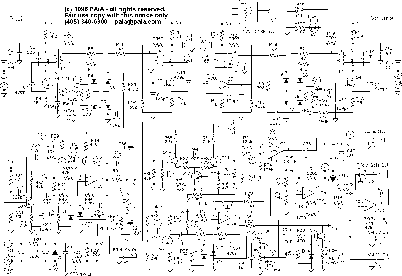

Някой не е ли срещал нещо по-подробно?
Принципът ми е ясен, отдавна искам да направя подобна играчка на малкия. Обаче като ще е гарга - да е рошава, т.е. истински, ама последно като търсих из нета изкопах само общи лафове и недомлъвки.

Гугълът всичко си каза... :D http://www.thereminworld.com/schematics Бая "жица" има в тоя вид инструменти.
А това е като го сглобиш, да не се чудиш как се свири. http://www.youtube.com/watch?v=cd4jvtAr8JM

bongo_x2 написа:
P.S
itso.t май сме писали заедно ....
4007paiatheremin.gif [ 46.81 KiB | Прегледано 2811 пъти ]

А бе и аз досега с ровичкане се занимавах - те май нещата доста са се променили от година и нещо. Обаче схема така и не ми допадна, май ще налепя няколко CMOS-ки за зарибявката (CD4046 ми се върти из главата) и после ще видим.
Въх, TheHungry, това е студийна машина, бре! Не ща с това да си вадя хляба :)
Както itso.t писа по горе може да избираш . Там схеми бол , ето ти от там една идея със CD4046 ама пак не е толкоз проста http://www.gaudi.ch/OpenTheremin/index. ... &Itemid=56.

TheHungry, много си е сладка схемичката, особено ако свържеш правилно елементите и разкараш дясната половина. Нещо такова ми се въртеше из ума но преди да я направя няма да споря. А това всъщност е единият канал, иска и втори подобен за Volume и нещо да го играе електронен потенциометър.
