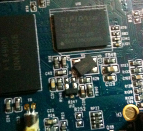

Колеги, спред вас този елемент правилно ли е запоен?

Това ако не е машинна грешка, по всичко личи да е кварц на който китайците са му обърнали футпринта и затова се е наложило да е на диагонал.

Най-вероятно не са му объркали футпринта (даже и те не са толкова малоумни), ами сигурно не са могли да си доставят оригиналния кварц от BOM-а и са сложили каквото са успели да си доставят. Ако не е автомобилна/самолетна/ракетна/военна и т.н. платка не виждам какъв точно е проблема ако си работи нормално :) . Иначе относно машинната грешка - няма как пик анд плейсъра да греши. Той работи по програма, която са му заредили хората. Т.е. или хората са объркали програмата или оператора е сложил грешна ролка на мястото на тази с кварца. И пак няма да е така, защото пък после другата машина с камерата, дето чеква всички компоненти ще хване грешката и ще спре линията. та пак се връщаме в началото, че най-вероятно не са могли да си доставят правилния компонент :) . Разбира се от такайците винаги могат да се очакват какви ли не изненади, та кой знае - може и аз да не съм прав :D .

Има, има. Вярвай на патилия не на теорията. В приблизително една на всеки 100 машинно произведени платки има по един надгробен камък, завъртян или липсващ компонент. Даже понякога и такъв дето не е за там изобщо. Всичко това пик-плейсъра го прави и то при правилна програма. А тая машина "с камерата" обикновено са много китайки наредени в редичка. :) Обикновено има и истиска машина де но тя в общия случай хваща само твърде очевидни грешки или липсващи копоненти.
Не е възможно китайците да са сложили "каквото им падне" защото тоя 3225 футпринт има стандартно разположение на пиновете 1 и 3 са ти кварца а 2 и 4 са подложката т.е. не можеш да намериш на пазара такъв с обърнати пинове. Оттук и завъртяното положение.

Пичовете, които ни насищат платките имат машина с камера (хич даже не скъпа), която хваща даже обърнат танталов кондензатор - от тези жълтите с кафявата лентичка за плюса. Т.е. доста са добри машинките. Иначе това с пиновете нещо не го разбрах какво искаш да кажеш - нали точно на 1 и 3 по диагонал са запоили новия кварц (някой от тези с два крака, не с 4).

А конкретно за тоя кварц - аз като гледам точно това са се опитали да направят пинове 1 и 3 са разменени с 2 и 4. Това се получава когато имаш "обърнат" футпринт.

Правено е за 4 пина, а това е с 2 пина. Щом работи - не го барай. :)

Прав си Цецо. Сега като се загледах наистина това е с два пина. Всичко е наред, сигурно си бачка платката

Ами там е работата, че не работи. По-точно не работи AV изхода, който е точно срещу тоя кварц (ако е кварц), на ръба на платката. Но може и да е софтуерен проблема, днес купих един hdmi кабел и ще го пробвам. Може китаеца да е решил че няма нужда AV изхода да е пуснат по подразбиране. :rolleyes:

Ако не бачка не е задължително проблемът да е в тоя кварц. Естествено ако ти се струва много съмнителен (това не може да се прецени от снимката) винаги можеш да го пойнеш наново за всеки случай ;) Но не е изключено както казваш проблемът да е в китаеца. Те много обичат да правят куц софтуер

Ми с един скоп го виж дали осцилира.

Нда, оказа се, че по дифолт е настроено на 720p. :) Пуснах го на 576i и си тръгна. Деба китайците малоумни.
