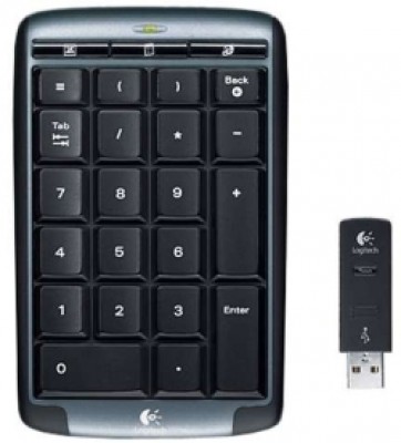

Трябва ми подробна информация за някоя от безжичните цифрови клавиатури на Logitech: използван протокол, схема на свързване, характеристики на сигналите и т.н. Опитвах с Чичко Гугъл, но изглежда ми е сърдит и ми пуска само клавиатури за купуване.
Logitech1.jpg [ 36.73 KiB | Прегледано 1357 пъти ]

Е те USB клавиатурите са дефинирани като такива в USB стандарта някъде, гледал съм го
преди време (ако и да успявам да живея още на AT-PS2-клавиатура :) ). Това бих очаквал
просто да говори като такава, код натисскане/отпускане и т.н., безжичнярието едва ли
са го оставили да се вижда (??).

Интересуват ме: честота, протокол на комуникация и т.н. Дори за нещо по-завъртяно, като Wiimote успях да открия достатъчно информация - включително графики, регистри, адресиране. Но за клавиатурите-дърво...

Ако клавиатурата е bluetooth може и да откриеш информация. Ако не е, значи е търговска тайна на Logitech и ще трябва да напиеш китаеца, който ги е дизайнал.

повечето logitech безжични щуротии работят на 2.4GHz с техен си протокол.
предполагам, че може да се подслуша, надали скачат по честотите.
ама за какво ти е да си общуваш с клавиатурата направо?
няма ли да е по-лесно да я изкормиш и да си сложиш твой хардуер :roll:

Това с изкормянето вече съм го направил. И тази е на 2,4GHz и предполагам, че има и кодиране, защото включвам 4 едновременно в една стая и всяка си предава на приемника.
Има ли някаква информация за протокола на USB клавиатурите по принцип?

Има, търси за http://www.google.com/search?hl=en&q=usb+hid .

Намерих. Благодаря.
