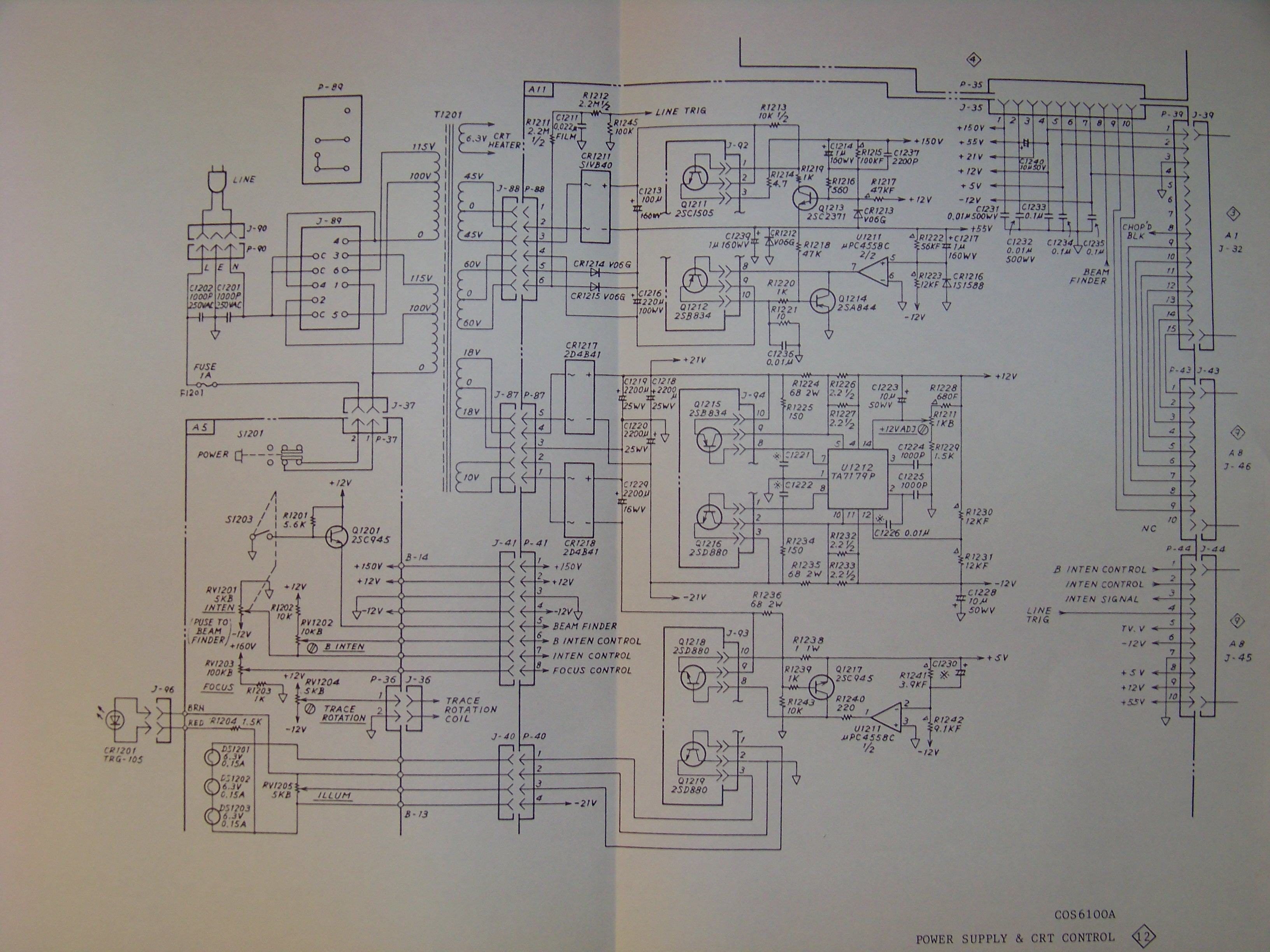

Попадна ми един стар осцилоскоп 100MHz
Модел COS6100AS на фирма KIKUSUI
Проблема е, че екрана изкарва една вертикална размазана много бледа ивица. Отворих го и открих, че платката на захранващия модул доста е побългарена и май там е проблема, понеже нещо не изкарва нормални напрежения според едно семпло описание, което успях да докопам от интернет.
Молбата ми е, ако някой има нещо по въпроса(най вече схема на захранващия модул:де тоя късмет :D ), или има същия, да помогне с малко инфо, че ми се струва добра машинка и не е за изхвърляне.

осцилоскопа наистина си струва, ползвам такъв и имам пълната документация но е една дебела книга и не мога да снимам всичко наред, ето снимка на захранващия блок, ако нещо друго трябва казвай

Леле, да си жив и здрав :prayer: Страшно много ми помагаш. Набързо като погледнах схемата, потвърдих съмнението си, че е пипал някой, дето хабер си няма. Двата мощни транзистора при ТА7179Р са заменени със 7812 и 7912 :D . Тая седмица ще го почовъркам да видя само това ли е проблема и ще пиша за резултата.
