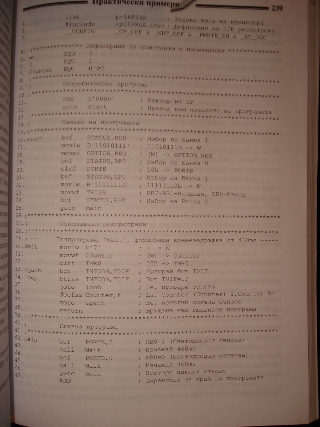

Купих си новата книга от мк ПИК микроконтролери първа част..
И се мъча с първото упражнение, диода би тлябвало да мига, ама не мига свети си, и не мога да разбера защо не тръгва..
Някой има ли идея.. :cry: :cry:
Ето кода.
         list      p=16f84a
         #include    <p16f84a.inc>
         __CONFIG   _CP_OFF & _WDT_OFF & _PWRTE_ON & _XT_OSC
w         EQU   0
f         EQU   1
Counter      EQU      H'0C'
         ORG      H'0000'
         goto   start
start      bsf      STATUS,RP0  ;   H'0003',RP0
         movlw   B'11010111'
         movwf   OPTION_REG  ;    H'0081'
         bcf      STATUS,RP0  ;     H'0003',RP0
         clrf   PORTB        ;   H'0006'
         movlw   B'11111110'
         movwf   TRISB       ;   H'0086'
         goto   main
Wait      movlw   D'7'
         movwf   Counter
         clrf   TMR0         ;   H'0001'
again      bcf      INTCON,T0IF ;   H'000B'
loop      btfss   INTCON,T0IF ;   H'000B'
         goto   loop
         return
main      bsf      PORTB,0     ;    H'0086',0
         call   Wait
         bcf      PORTB,0    ;   H'0086',0
         goto   main
         END
Ето я и преснимана стараницата..
DSC00079.JPG [ 686.43 KiB | Прегледано 1335 пъти ]

не пропускаш ли още един КОЛ УЕЙТ ?
ЕДИТ:(ако осцилатора тик-така и при така написана програма диода си мига ама не го виждаш зачото гасне за много кратко , сега пробвай да сметнеш за колко кратко гасне ?)

:? Мдам явно го пропускам... :D :) чакай да го компилирам да видя какво ще се получи.. :lol:

Ето така работи:
   Counter      EQU      H'0C'
         ORG    H'0000'
         goto   start
         movlw  B'11010010'
         movlw  B'11111110'
         goto   main
Wait     movlw  D'1'
         movw   Counter
         clrf   TMR0             ;   H'0001'
         goto   loop
         return
         call   Wait
   call   Wait
         goto   main
         END
обаче съм сменил делителя на таимера и съм заредил 1 в клетката вместо с 7
много е бавно и затова съм ги променил ако искаш си ги оправи

Не мога да разбера, в самият инклуднат файл #include <p16f84a.inc> си има дефинирани вече тея константи.
w EQU 0
f EQU 1
Не виждам смисъл от предефиниране, още повече че са константи, а смисъла на константите е друг...
Само етози ред не го разбирам movlw B'11010010'
П.П. По нови, както се казва стеб бай степ.. :lol:

Това са битовете на OPTION_REG погледни ги в книгата
:idea:
Изтигли си PIC Simulator IDE
