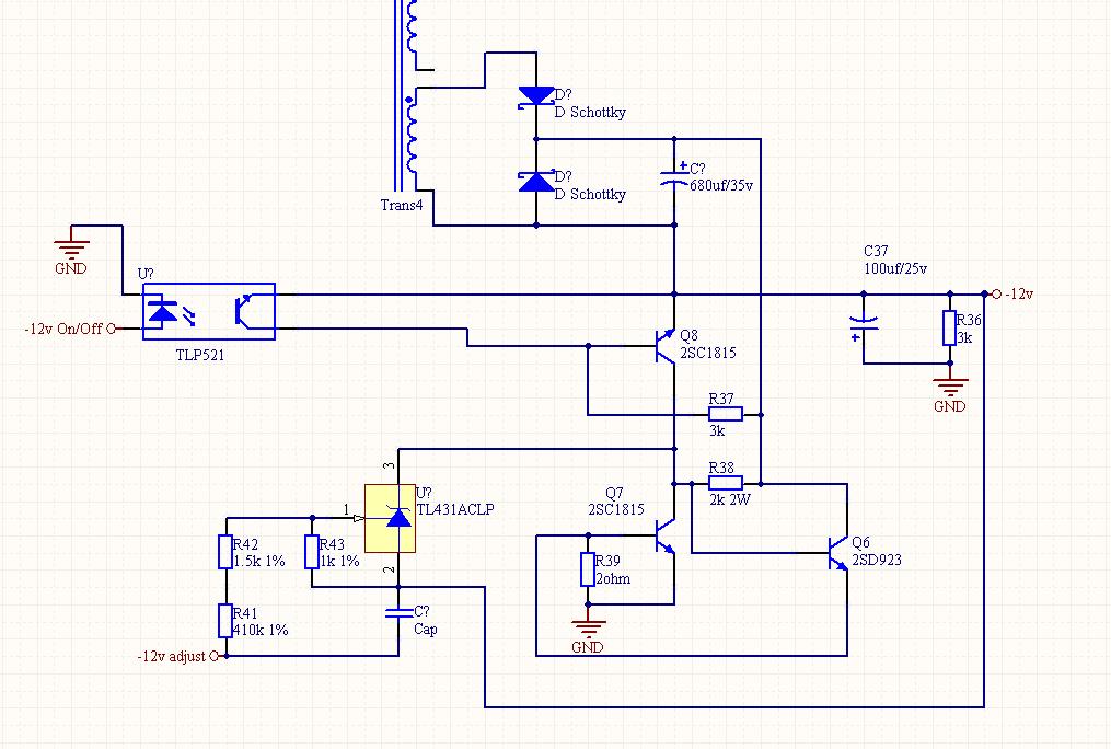

Това е измислил японския гений. :D
Два часа ми трябваха да се чудя това как и защо работи... :?
Че и повредата да му открия. Вместо -12v изкарваше на изхода -24v... :roll:
Трафа е на импулсното от там прави +12v, +5v които си излизаха нормално...
Коментар на файл: Схема
FA-541.JPG [ 91.71 KiB | Прегледано 3820 пъти ]

Ха...сигурен ли си че Q6 не е прав ? :oops:

Predator_MF написа:
Ами на мерене и на даташиит на NPN ми прилича. :P

Японска е не е габровска... Проблема беше, че изтекли няколко електролитни кондензатора и имаше разядени няколко пътечки. От електролита беше прекъснал и R41. След което гръмнал един кондензатор (на една друга платка) щото е 16 волтов а му е отишло -24v. и бяха изгорели транзисторите Q7 и Q8. Смених ги и оттам се почна голямото търсене защо вместо -12v има -24v... докато не намерих прекъсналия резистор и разядената пътечка под него.
Надявам се че няма някоя грешка в схемата, това го свалях като схема от платката на захранването.
Ето някой стойности на напрежението на различни места от схемата.
Q6 B = 1.08v, C = 11,31v
TL431 pin 1 = 1.13v , pin 3 = -9.9v.
Изход на захранването -12.45v :)
А като изкарваше -24v на изхода на колектора на Q6 имаше около 1v....

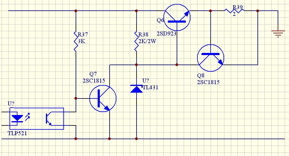

Същата схема нарисувана по друг начин. Стабилизатор с ценер и резистор R38, емитерен повторител Q6, защита по ток с R39-Q8(около 300mA), on/off с Q7
SCH.jpg [ 240.3 KiB | Прегледано 3756 пъти ]

Аз ли нещо не съм разбрал или на GND има положителен потенциал спрямо -12V...и как транзистора Q6 закачен с емитер на +12V (ако теоретично си го представим по този начин) ще пропусне някакъв ток изобщо ?

Стига бе, и с руски поглед гледам схемата, не виждам как на колектора ще дойде положителен потенциал спрямо емитера 8O
Работи схемата нормално. Примерно при входно напрежение 23 волта и изходно 12 волта на колектора на Q6 има положително 11 волта. Просто входното напрежение не е свързано с маса, плюсовата клема след изправителя е 11 волта спрямо маса, а отрицателната -12 волта спрямо маса, и именно те се стабилизират, като разликата между входното и изходно напрежение е точно плюсовата клема на изправителя и маса.

Аз си мисля че тази схема си е съвсем нормална схема. Само сложете масата на местата където пише -12V, а +12 на местата където е масата и ще си проличи. Просто е начертана супер неразбираемо така.
Само не знам светодиода на оптрона защо е вързан наопаки...
