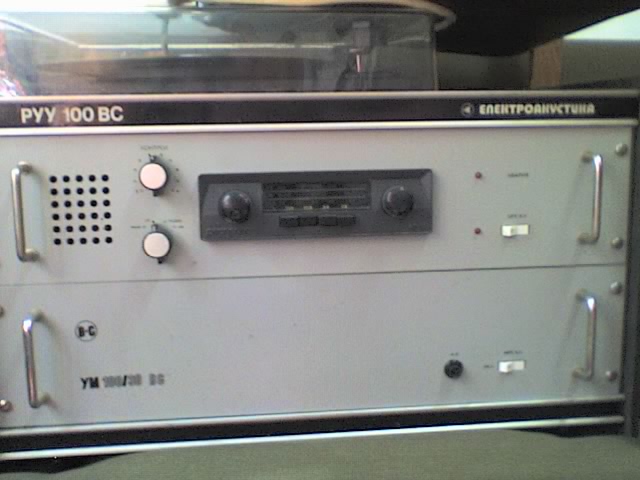

Здравейте!
Търся схема на на това чудо "Радиоусилвателна уредба РУУ 100 ВС" на Респром Михайловград, по точно на крайното стъпало.
Благодаря.
04-07-07_1103.jpg [ 64.14 KiB | Прегледано 1641 пъти ]

Ммм това е за захранване на съгласувана линия ... ама схема нямам, но то защо ти е схема, те не са много сложни, може да се разгадае и без схема предполагам, това е 100 V изход може би.

@ТОНИ УМ100/30 означава 100 W мощност на 30 Волта изход .
Мога да ти помогна при ремонта ..... имам схема но нямам скенер да ти я закача някъде :(
ИЗгорели ли са крайните транзистори???
Този модел с 4 крайни транзистора ли е?
Ако е кажи как са свързани 2 х 2 за всяко рамо защото има модели при които са последователно свързани захранени с 2 напрежения а има и модели при които са паралелно свързани и захранени само с едно напрежение (обикновенно+/- 45 В)
САмо да добавя че при този модел Винаги гори предусилването (платката с многото елементи :)) ) и е много капризна откъм усилването по ток на транзисторите които слагаш...

Да с 4 транзистора е (две комплиментарни двойки KD502/503) и изходен трансформатор. Знам че тези усилватели не изгарят от кратковременно късо на изхода, поради което се притеснявам, че само замяната на транзисторите няма да ми реши проблема. Предполагам, че ще трябва да най малко да уравновеся двете рамена без сигнал и за това ми трябва схема.
@valioman ще огледам стъпалото и ще се обадя.
Благодаря. :)

Значи виж на кое рамо са гръмналите крайни транзистори и образно платаката на предусилванвето също е разделена на две рамена ... та премри транзисторите там има едни токови огледала дето се дънят при висок вфоден сигнал и гърмят всичко след тях... та подмени гръмналите транзистори в предусилването и след това извади КД-тата и сложи по един обикновен Диод вместо прехода им Емитер<>база т.е. диодите да "имитират " преода емитер база и тогава вкючвай.
Ако всичко е норамлно трябва на единия диод пада да е 0.5 волта а на другия беше около 1,5 волта ...... колкото и да е учудващо така работи това животно колкото и да съм се мъчил никога не стъм успявал да му направя идеален баланс ....
винаги едното рамо иамше 1волт разлика спрямо другото .... абе кво да ти кажа българска му работа :)))))) правениса в час по трудово обучение все пак :))))
А и да не забравиш да дадеш входа на късо когато правиш всякакви експерименти :)
Поздрави!!!
