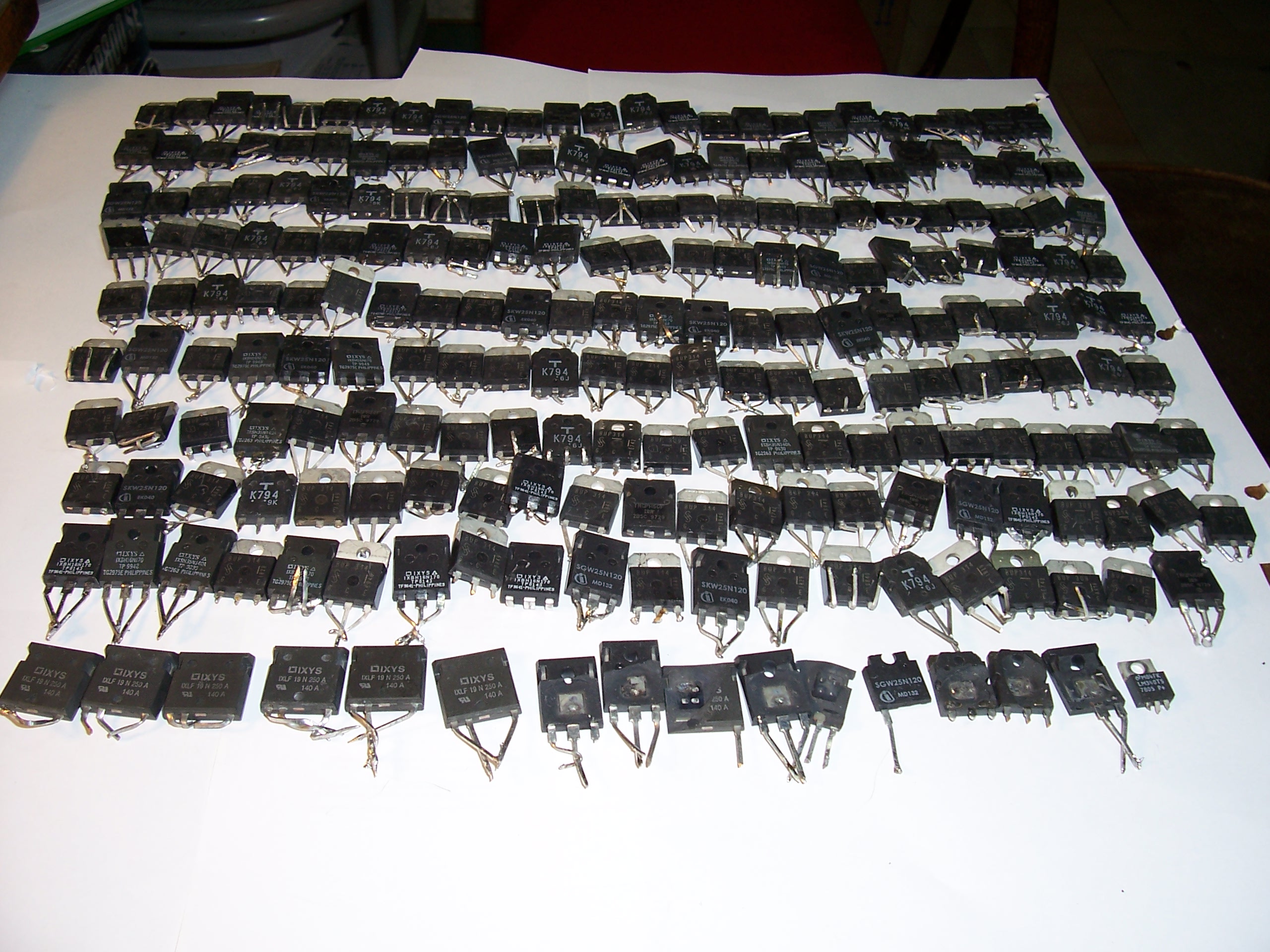

А казват че в БГ не се работело здраво....
100_3489.JPG [ 998.31 KiB | Прегледано 2827 пъти ]
100_3486.JPG [ 787.27 KiB | Прегледано 2796 пъти ]

Малииииииииииии 8O тури една червена точка на темата, че на някои може да му стане лошо при гледката на такъв масов гроб :lol:

това не е работа... освен ако не е снимка от сервиз
има една повест от стругатски за института по магия (понеделник започва в събота), в която преподавателя в час по магия караше студентите да правят разни плодове. условието беше да ги изядат после.
ако някой при развой е гръмнал толкова транзистори, трябва да го накарат да ги изяде

Това надминава и моите постижения от ученсическите години когато си играех с едни акумулаторни инвертори за луминисцентни лампи, ама позлвах БГ транзистори, а и бях още млад и зелен :)
Чет Апр 12, 2007 9:46 pm
Мнения: 3753
Това от дефибрилатор ли е? Син кит ли си дефибрилирал или индийски слон?

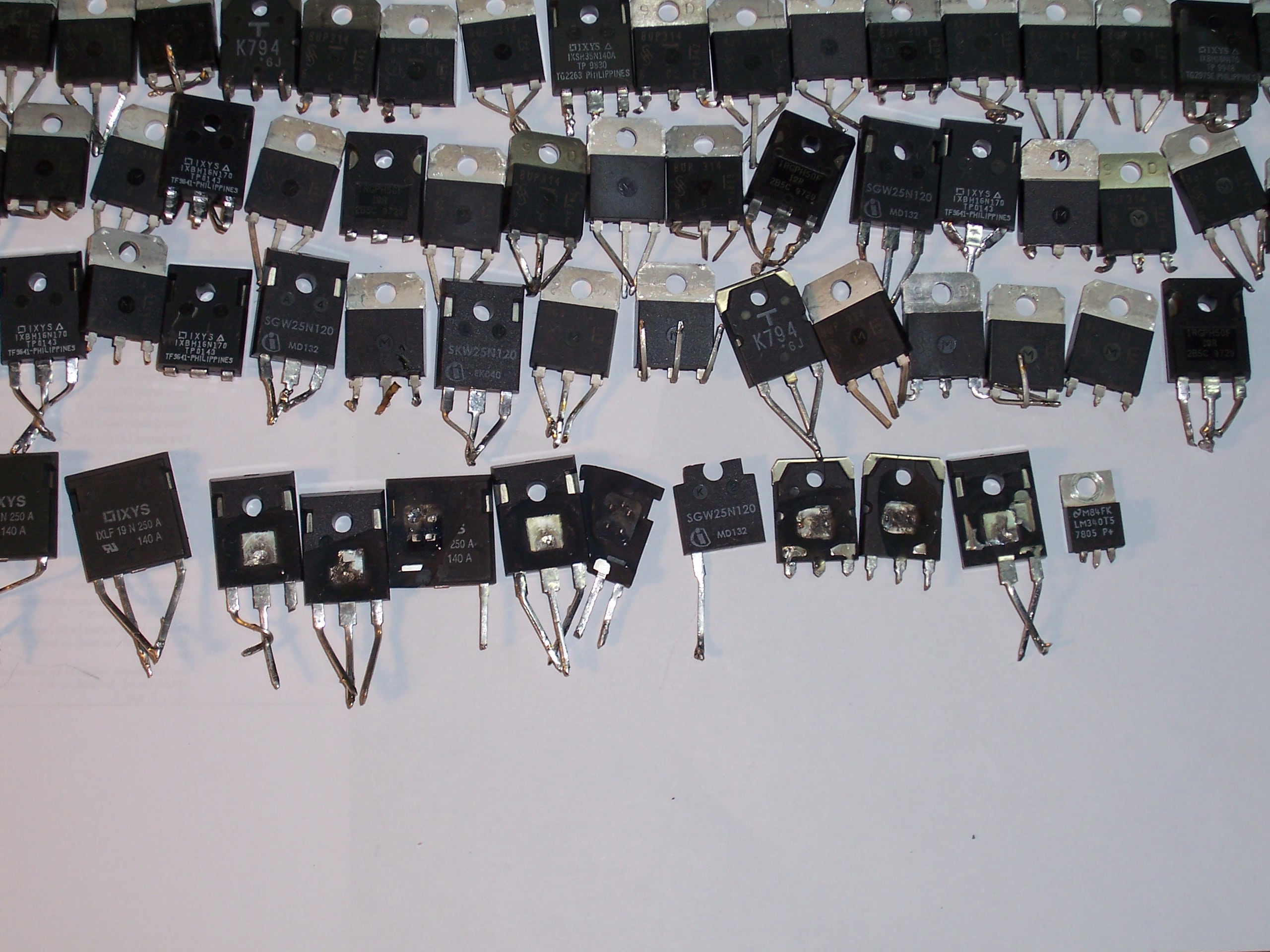

P.S. Оттук виждам, че има един здрав. 8O

По едно време трупах ( като Плюшкин ) изгорели транзистори и ИС, ма взе да ми се задръства стаята и накрая извърлих всичко :) Не се сетих да направя едно фото.
Война без жертви не може. Дори действа отрезвително, когато пукне нещо по платката 8)

Работа си е - т.е. развойна дейност. Имай предвид, че това е резултата от около година, година и половина "труд". Преди около 5-6 години. От тогава пак има жертви, ама не съм ги събирал. Просто тогава умираха по няколко дневно и ни беше интересно да ги събираме за статистиката.
В ония години, IGBT технологията прохождаше, документацията и литературата бяха оскъдни. В МЕИ бяха чели по списанията, че имало видиш ли едни такива неща..... А ние бяхме на зор да сме от първите сред конкуренцията които ще въведат технологията. А и ги тормозим наистина в граничен режим, навързани са в мост, паралелно/последователно в рамената, щракат големи мощности с високи честоти.... Няколко пъти сме попадали и на цели дефектни серии транзистори.
За това до колко си е струвало можеш да си направиш сметка по това, че чорбаджията никога не го е направил на проблем, просто пращаше транзистори. А цената на тая снимка не е малка - на око около 250 транзистора - тогавашната цена варираше средно около 20-30 евро (тия по широките, даже днес са около 40-50$ на дребна бройка)..... сумата не е малка......
А знаете ли как умира един такъв дзвер? Гърма по моя ухомер, често е на ниво "Макаров" в затворена стая, а парчетата са като отсколки. Вярвай ми, ръката се поти ако ти се падне честта да натискаш копчето. А най-гадното е че като гръмне - умира всичко - транзистори, управление, изолатори, често и процесора - а кажи после що е гръмнало... Или правиш 50 шока и то гръмва без допълнителна намеса на 51-я (при това направен след едно кафе например). Кеф.... Напреженията в горните рамена на моста са над 3000В, ни можеш осцилоскоп да сложиш, нито друга апаратура. Да не говорим че при задействане на индуцира по де що е сонда такива смущения, че нищо смислено не можеш да видиш, не знаеш кое е истина кое измислица на екрана....
Яд ме е че не запазих едни модули на Сименс. В влаковете ги ползват - за по няколко хиляди волта и две-триста ампера. Убихме ги - много бяха бавни. А тежаха по 100тина грама единия, сериозни на външен вид.

гледам, че груго са към 200 транзистора. при 8 на бридж, това прави груго 25 гърмежа.
на седмица по един, като се има предвид, че правиш нова платка, щото такова нещо гърми изпарително.
това си е половин година без отпуски и чесане по главата.
какво сте правили?
Пет Апр 13, 2007 8:48 am
Е не не са всичките по 8 на бридж. Имало е и такива комбинации, ама имаше и с по 4. Да не говорим, че окончателния вариант е с 6 :) А и нали ти казвам - реалния брой на жертвите тука и в Франция (щото и там работиха здраво по проблема) е около 2,3 пъти по-голям. Ама тия бяха концетрирани в време на "ударна" работа и сме ги събирали. А гърмежи сме имали и по 2-3 на ден (ако се случи да умрат само транзисторите). А и дупки без гърмежи по 2 месеца сме имали. И като пукне нобяснимо след това - какъв кеф е малей.....Сичките теории на пух и прах. Почиствах и ги намерих в една кутия - реших да меморизирам фактите.
Правихме дефибрилатор. Пък накрая се получи - дефибрилатор, направо невероятно :)
