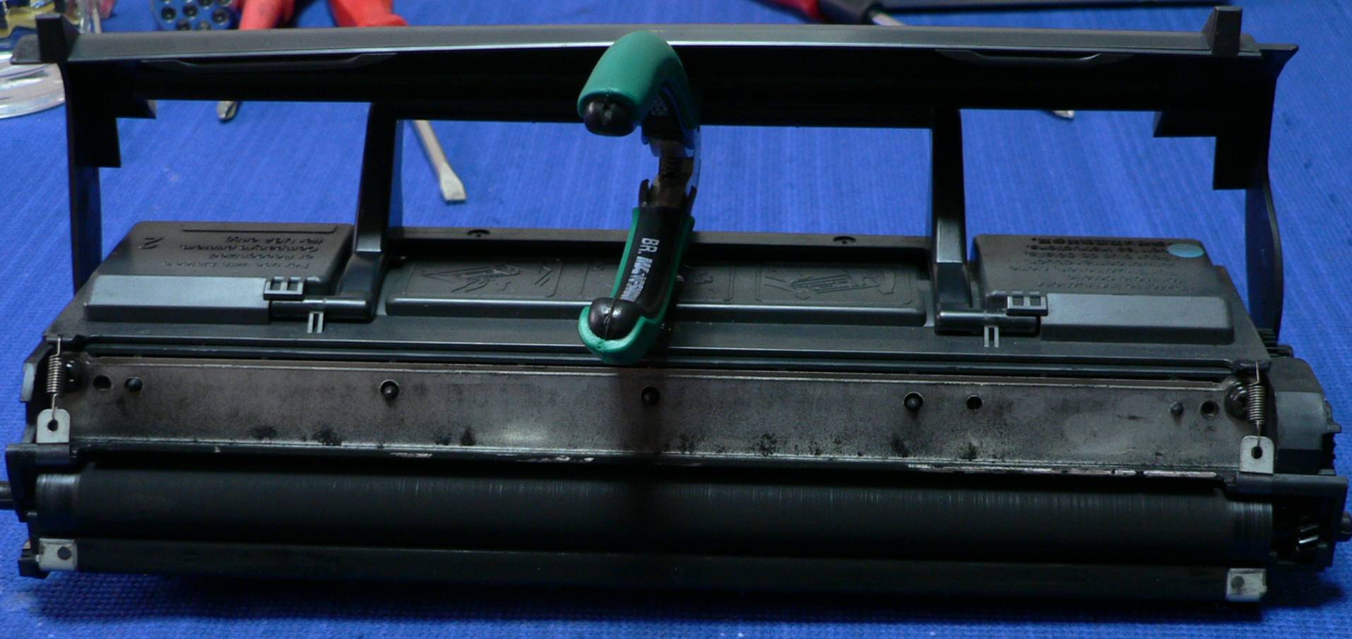

Ето една снимка на която си личат липсите на тонер на барабана, все едно са остъргват от нещо при въртенето му...
P1030786.jpg [ 150.59 KiB | Прегледано 1753 пъти ]

Това е нож на девелоперния вал за смяна = нова касета. Поне много ми прилича на това. Дори и да се смени ножа, той ве4е е издрал девелоперния вал. Тая касета е занинала вече. А на принтера нищо му няма по всяка вероятност.

Не се вижда добре на снимката но доколкото виждам е точно този тип за който се сещам.
Самия вал е магнитен. Дебелината на слоя по него се определя от метална планка която е закрепена така че между нея и барабана има известно разстояние. Това разстояние определя дебелината на слоя тонер които остава по барабана. Когато свършва тонера или тонера не е наред и стои на бучки се получава точно този ефект.
Имал съм 3 подобни принтера и съм ги зареждал. Преди да сложа новия тонер ми бяха казали че трябва да махам всичкия останал стар тонер за да няма проблеми. Според мен след като касетата ти е пълна значи има бучки тонер зад планката на местата по които не остава тонер.
Другото което имаше в касетата с тонера в моите принтери е един ултразвуков излъчвател. Функцията на който е точно да спомага равномерното подаване на тонер към вала. Евентуално той ако не работи може ефекта да е подобен.

Склонен съм да мисля че е това което казва Никола. Утре ще почистя основно касетата и ще сложа нов тонер защото си мисля че наистина са останали някакви бучки... Благодаря на всички за идеите - ако не стане ще питам за ново пронтерче - какво да си взема :D
