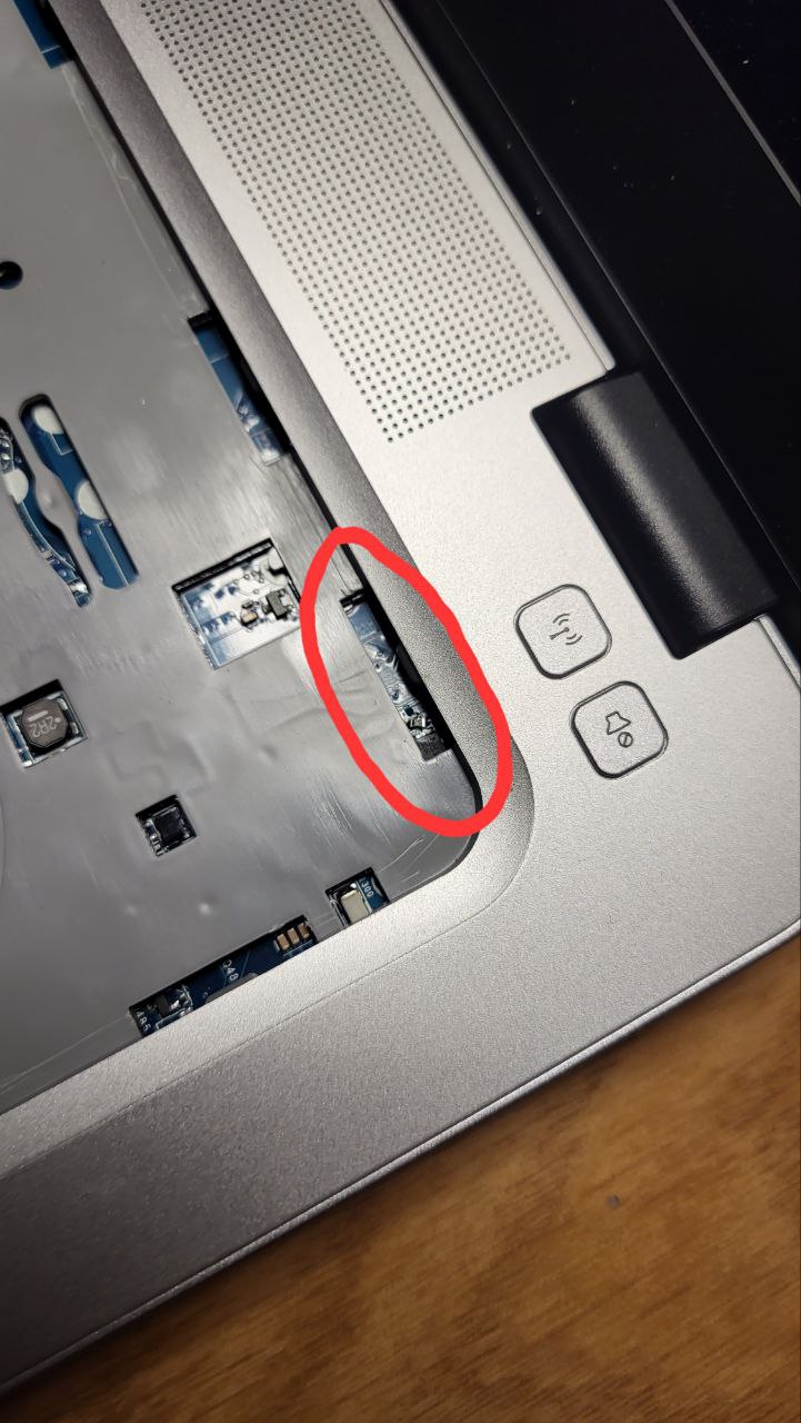

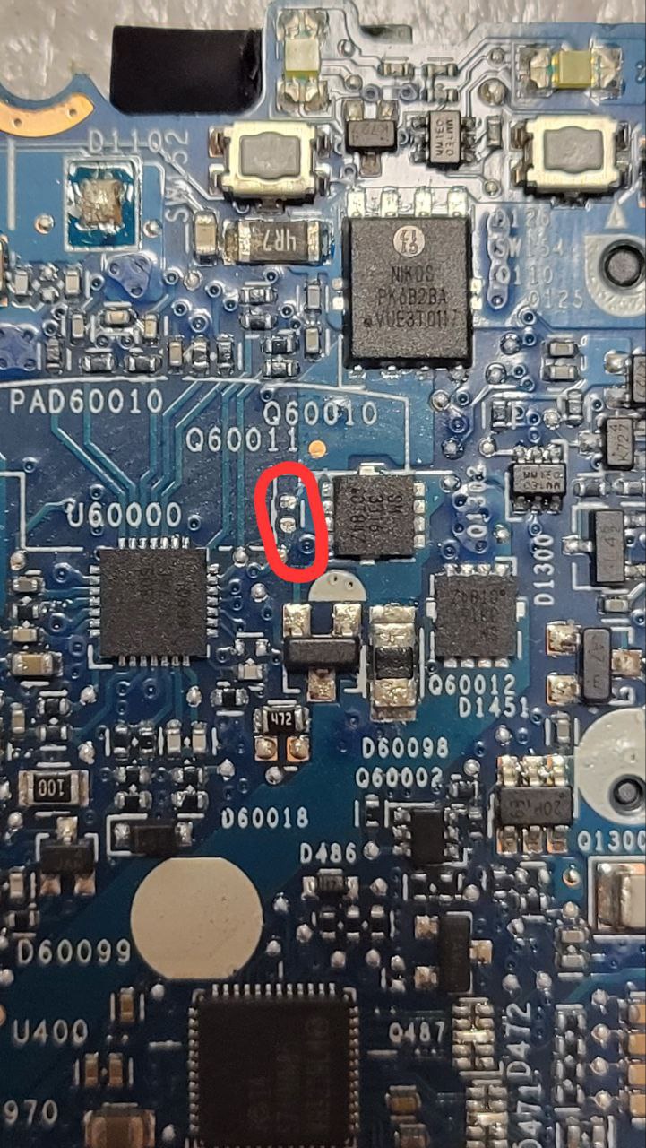

Имах подобна случка със DELL. Беше прекъснато PR762 или PR763 и не можеха да се отпушат PQ740 и PQ718.
Бяха го изкъртили докато махат клавиатурата. Падаха се точно под дупката където е едно от зъбчетата на клавиатурата.
Не знам на твоя модел какво е разположението, но поведението е същото.

Вто Авг 29, 2023 10:38 pm
