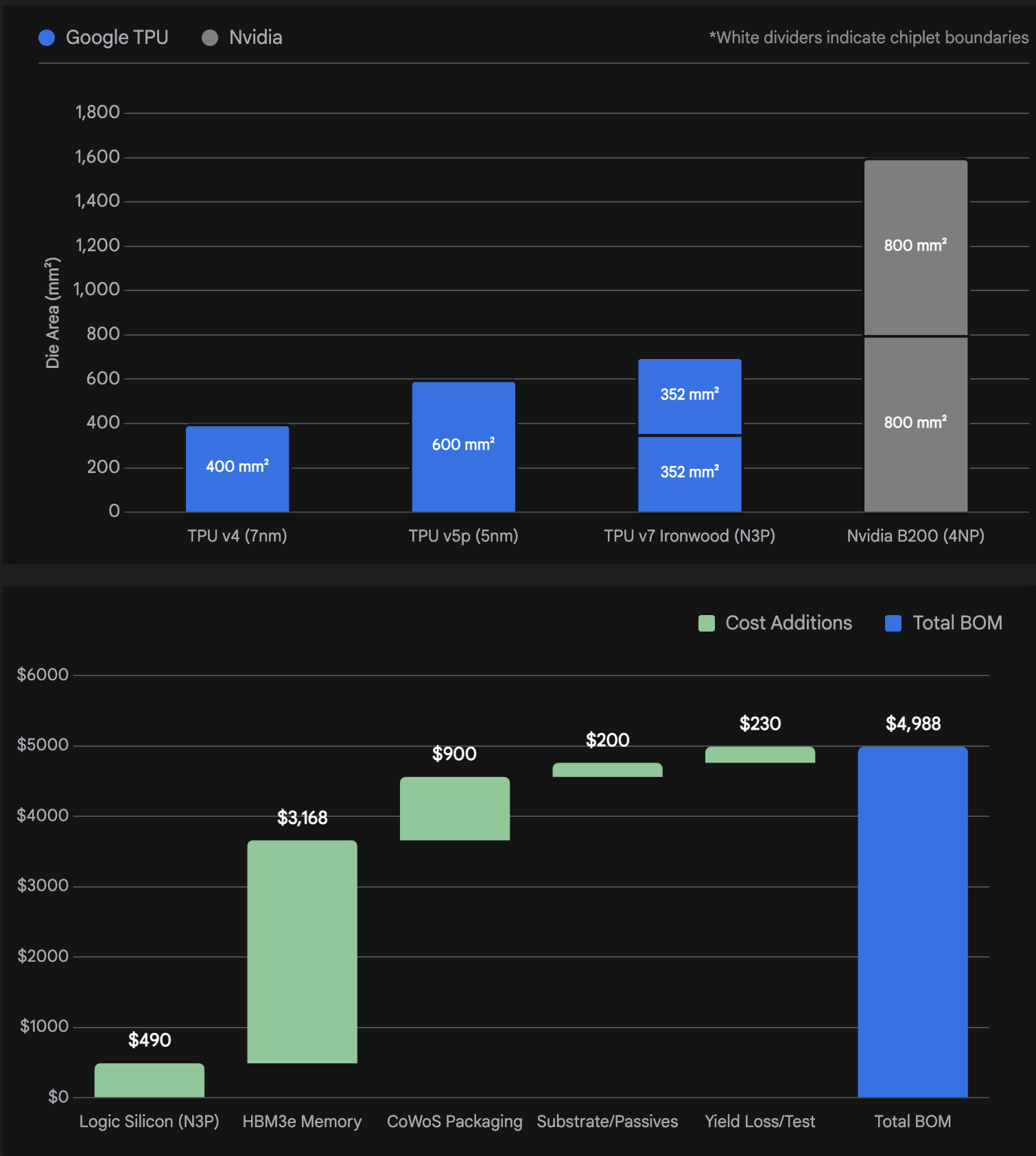

Структурата на производствените разходи на B200 и TPU v7 чиповете е доста интригуваща. Това че Интел изтърва пазара за инференс чипове е драма не по-малка от тази на Nokia. NVDA таксува $40k за B200, който представлява огромна памет с няколко MAC и DMA блока...
