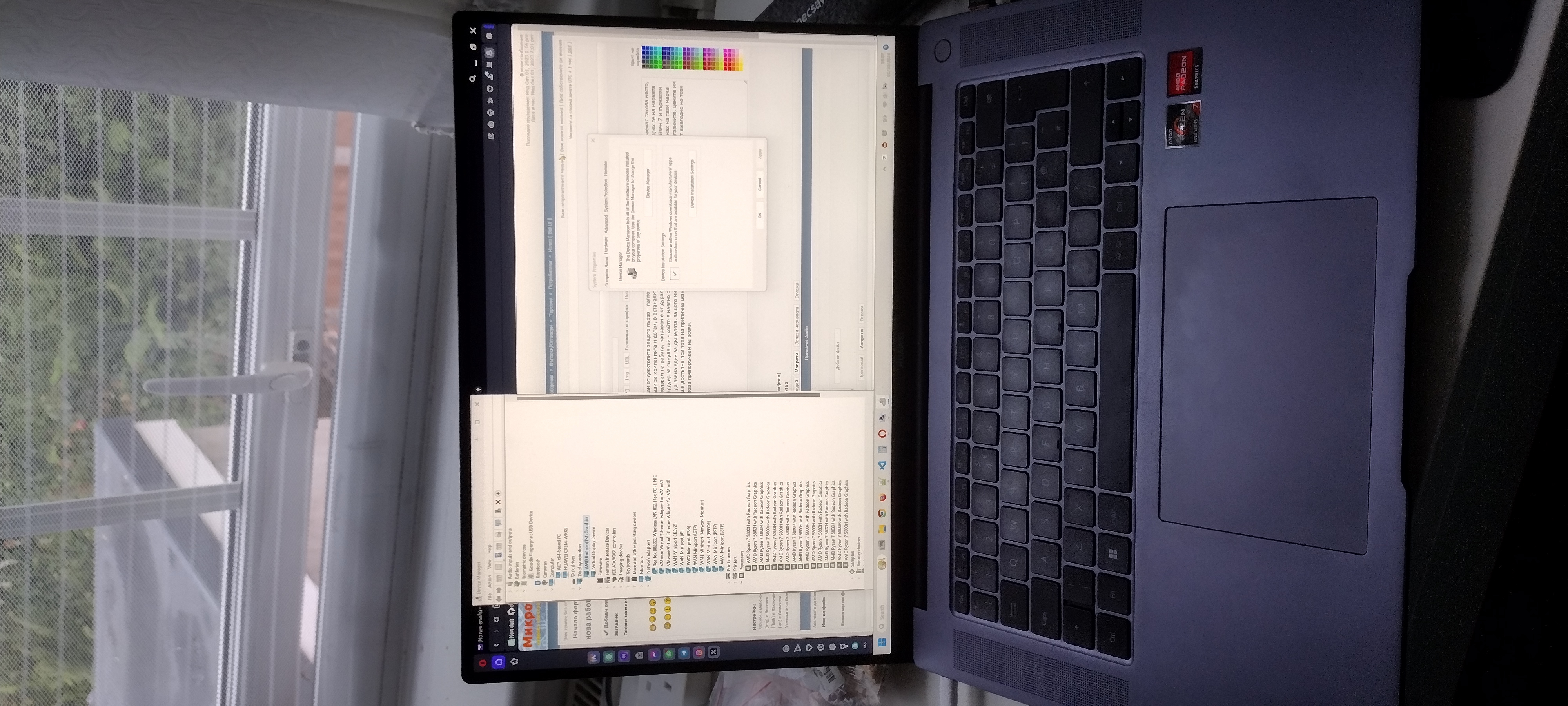

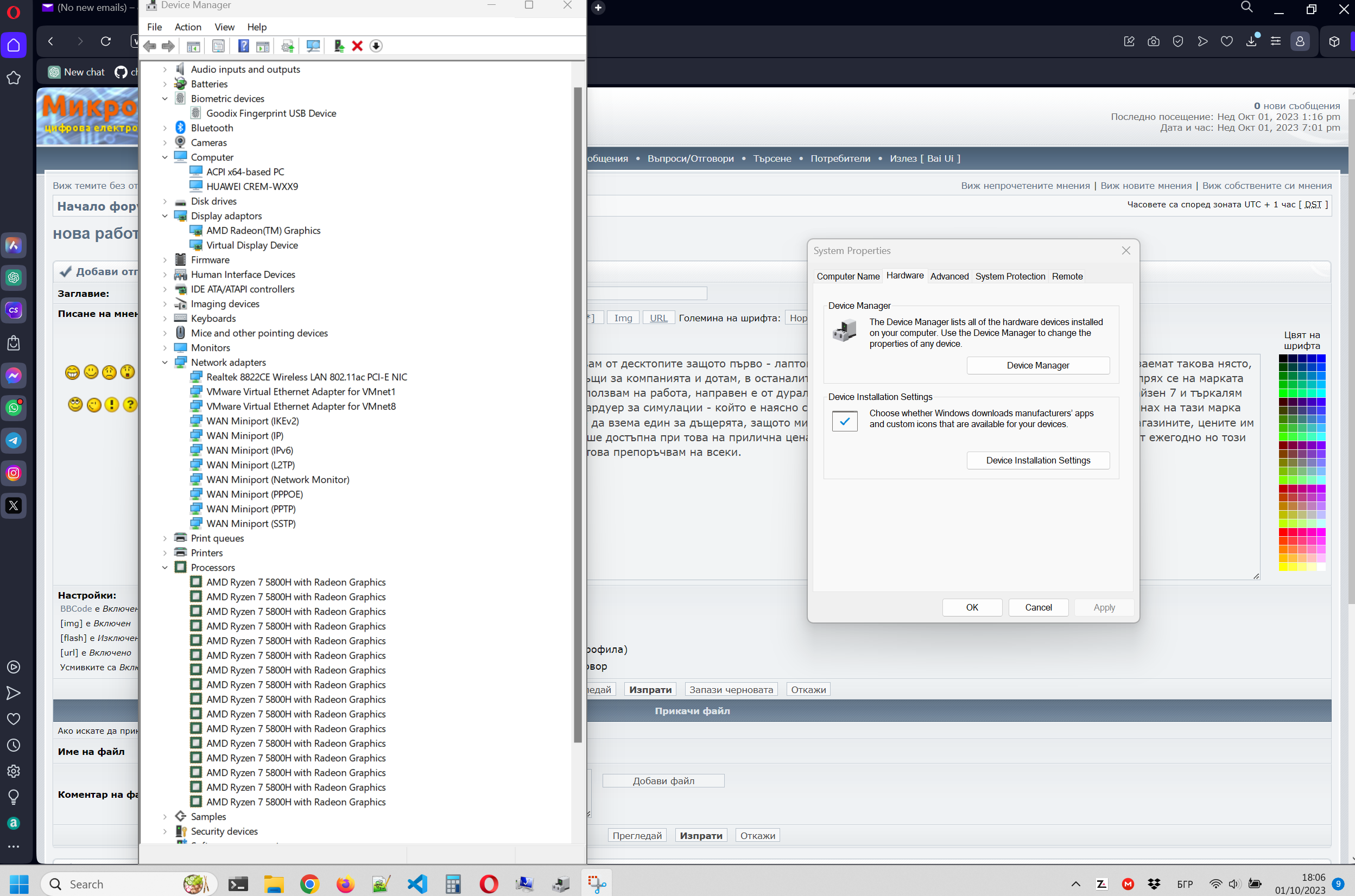

Аз минах изцяло на лаптопи, вече се отказвам от десктопите защото първо - лаптопите са почти съпоставими по производителност и 2-ро не заемат такова нясто, да, ползвам 2 монитора, когато работя от къщи за компанията и дотам, в останалите случаи лаптопът само ми е достатъчен. Моят е HUAWEI,спрях се на марката защото е по-добър от всички делове които ползвам на работа, направен е от дуралуминии и нямам никакви ядове с хардуера. Процесора е Райзен 7 и търкалям всякакви девтулове които искат сериозен хардуер за симулации - който е наясно с MODELSIM/QUESTA, VIVADO или QUARTUS PRIME знае. Минах на тази марка защото в началото на пандемията трябваше да взема един за дъщерята, защото минаха на онлайн часове а лаптопите взеха да изчезват от магазините, цените им да хвърчат нагоре, а тази марка все още беше достъпна при това на прилична цена. Дъщеря ми не пази изобщо, айфони и айпадове се трошат ежегодно но нейният лаптоп вече трета година не се предава, затова препоръчвам на всеки.

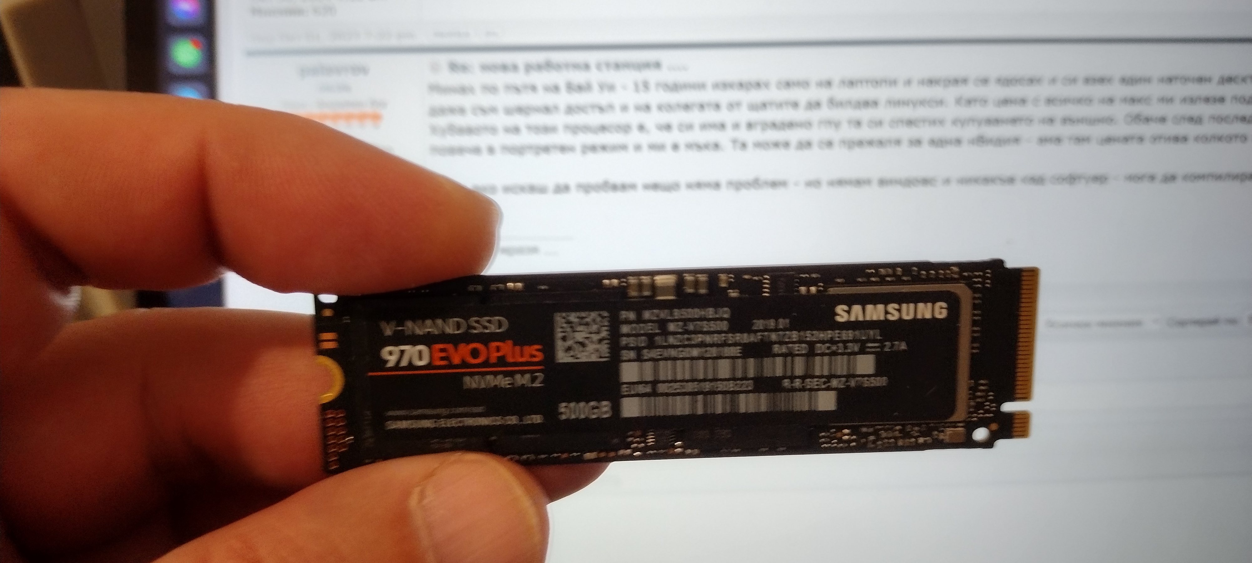

Ако говориш за ей тоя "ПРО" - по добре не го хвали, аз имам лош опит с него. Вървиш натам, откъдето аз се връщам.
